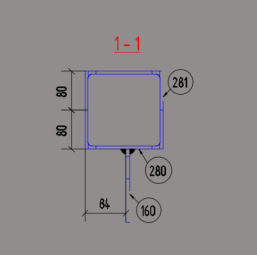

Добрый день. при конвертации в автокад. текла, а имеено выноска позиции деталей "заедает" основные детали на виде. скрин прилагаю. что можете посоветовать ведь в текле все видно замечательно. ничто никого не подрезает. а в сконвертированном виде. вот красота. все чертежи коряво выглядят.

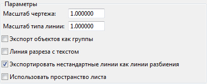

возможно Вам поможет это
Re: Чертежииз теклы вид в автокаде
Сообщение vladimir_a » 15 авг 2016, 18:56
линия разреза с текстом.
разрез с текстом.png (8.77 КБ) 6285 просмотров

vladimir_a писал(а):линия разреза с текстом.
Да. да. да помогло огромное спасибо!!!!Я вам личное сообщение писала. оно аннулируется. Еще раз спасибо за помощь
