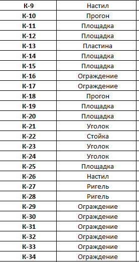

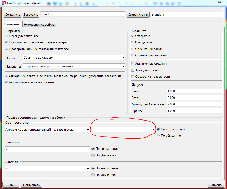

Добрый день!
Подскажите, как настроить нумерацию, чтобы сборки сортировались по имени главной детали? Чтобы перечень марок выглядел красиво. Ну, например, сначала колонны, потом балки и т.д.
Либо нужно самому создать атрибут, чтобы его выбрать в списке? Если кто знает как его создавать и куда его добавлять, поделитесь пожалуйста.

Давайте элементам нормальные префиксы. К - колонны. Ог - ограждение. Р- ригель. конечно, если все подряд названо "К", то и нумерация будет некрасивой

Сообщение ARKADI » 08 сен 2016, 15:59
Ну этот способ не совсем правильный. Если есть такие инструменты, чтобы настроить, почему бы не воспользоваться. Думаю этот вопрос не только мне интересен.
