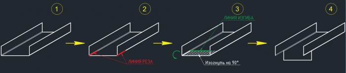

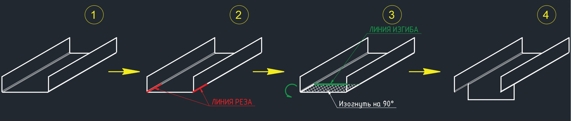

На снимке во вложении проиллюстрированы действия, которые необходимо выполнить при производстве детали из тонкостенного профиля. Интересует возможность моделирования цельной детали, показанной в пункте 4 нижеприведённого эскиза.
Если это возможно, какие инструменты необходимо использовать?

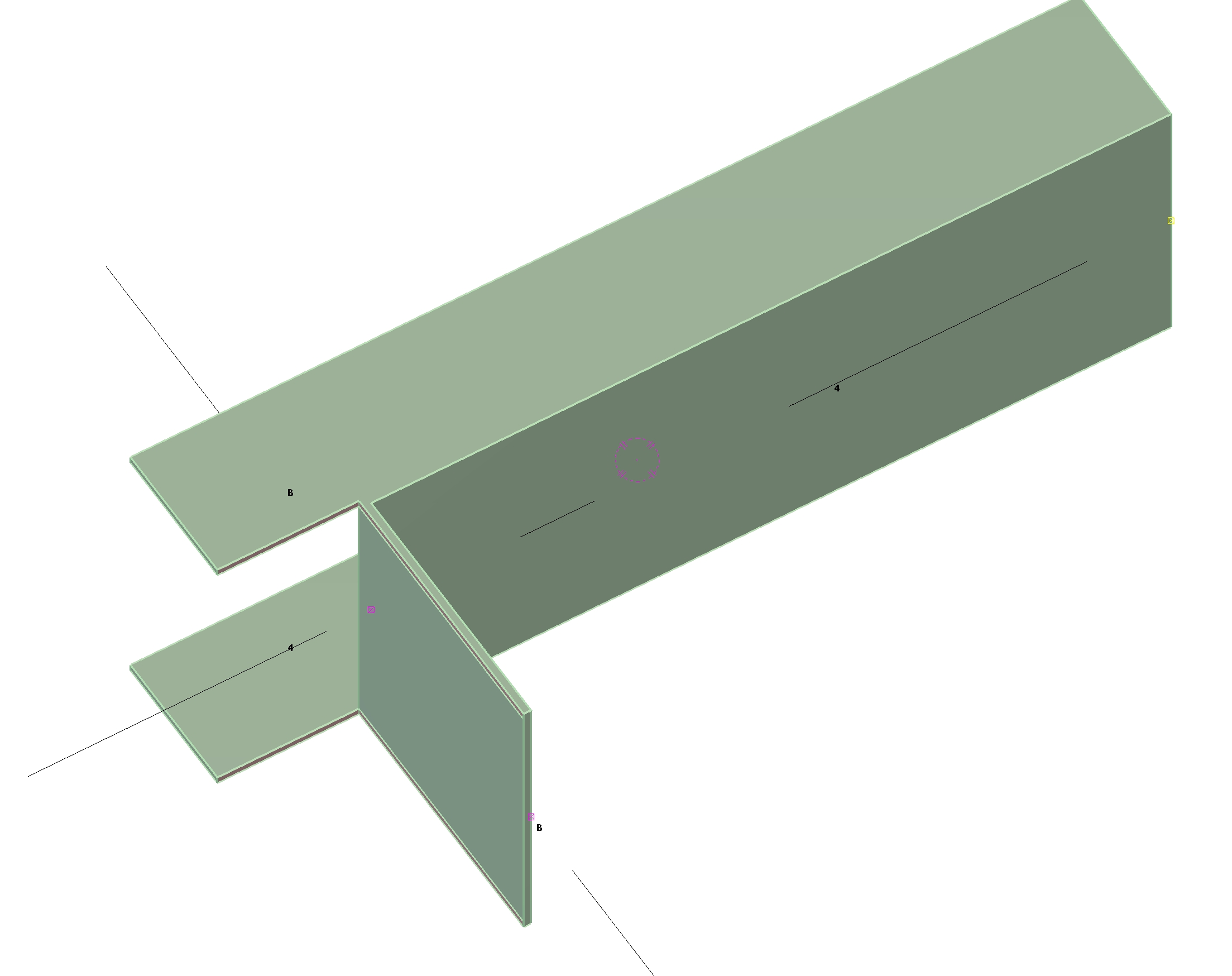

Как-то так.

А какие инструменты вы использовали, чтобы получить такую деталь?

Гнутая балка+вырез
