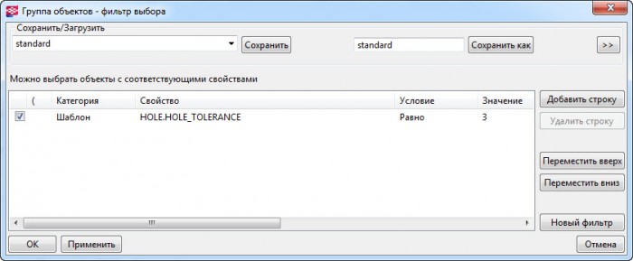

ВОЗМОЖНО ЛИ ОТФИЛЬТРОВАТЬ БОЛТЫ ПО КРИТЕРИЮ ДОПУСКА ОТВЕРСТИЯ?

Сообщение rka » 06 май 2016, 07:08
Фильтр выбора

Сообщение E_winner » 06 май 2016, 13:51
Огромное спасибо!!!Давненько искал=)) Странно, искал в атрибутах болта
