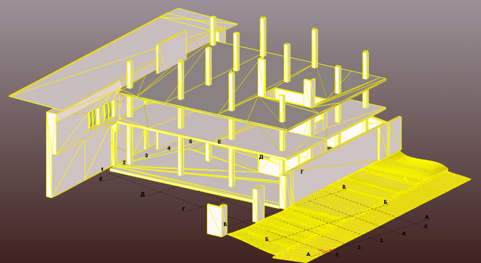

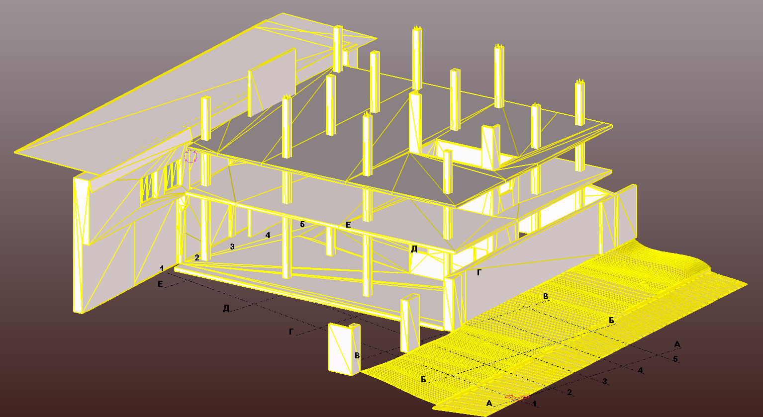

1. Можно ли как-то внести текстуры для опорных моделей?
2. Очень важно иметь возможность сделать 3d pdf с опорной моделью для демонстрации заказчикам. Есть хоть какие-то мысли в данном направлении?
Вопросы по опорным моделям Tekla Structures
Re: Вопросы по опорным моделям Tekla Structures

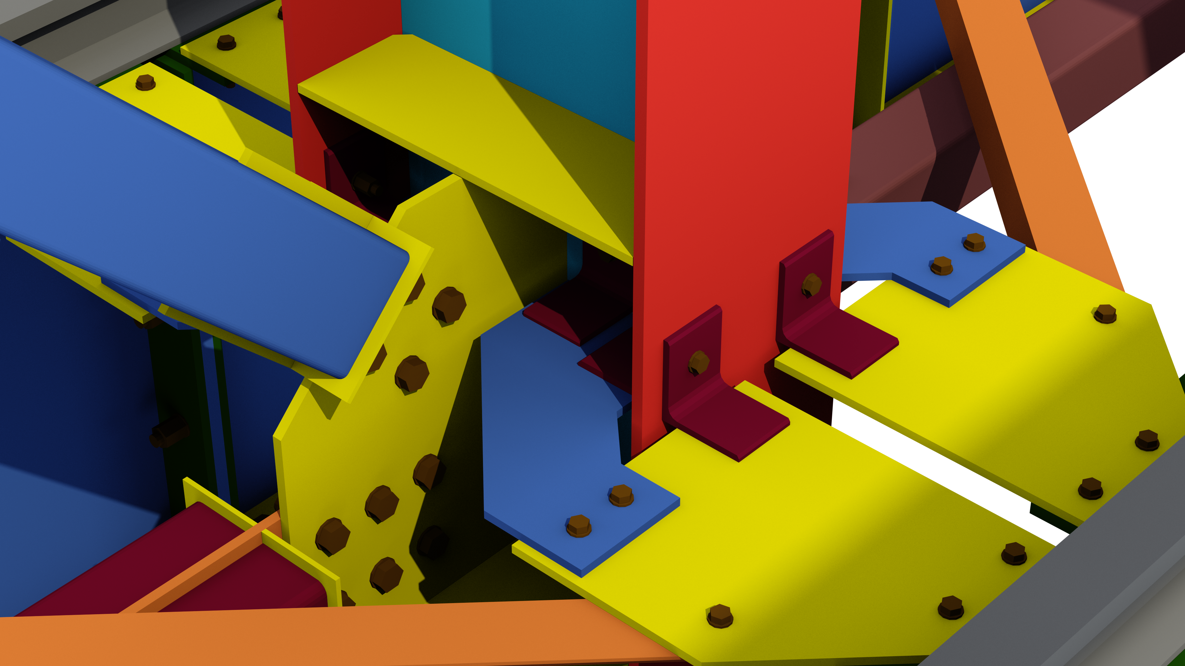

Я делаю визуализация не в текле. она явно для этого не предназначена. Используй блендер он бесплатный.
Вопрос в том, что опорные модели не конвертируются из модели. Конвертируется только смоделированное в самой текле. Или я не прав?Таран Д. А. писал(а):Я делаю визуализация не в текле. она явно для этого не предназначена. Используй блендер он бесплатный.
Конечно можно конвертироватьalstey писал(а):Вопрос в том, что опорные модели не конвертируются из модели. Конвертируется только смоделированное в самой текле. Или я не прав?Таран Д. А. писал(а):Я делаю визуализация не в текле. она явно для этого не предназначена. Используй блендер он бесплатный.
а как?Таран Д. А. писал(а):Конечно можно конвертироватьalstey писал(а):Вопрос в том, что опорные модели не конвертируются из модели. Конвертируется только смоделированное в самой текле. Или я не прав?Таран Д. А. писал(а):Я делаю визуализация не в текле. она явно для этого не предназначена. Используй блендер он бесплатный.

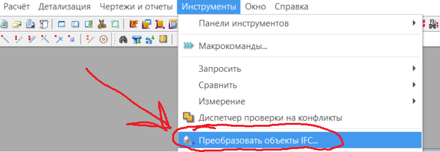

1. выбири опорную модель
2. нажми тут (преобразовывает в объекты теклы не только IFC)

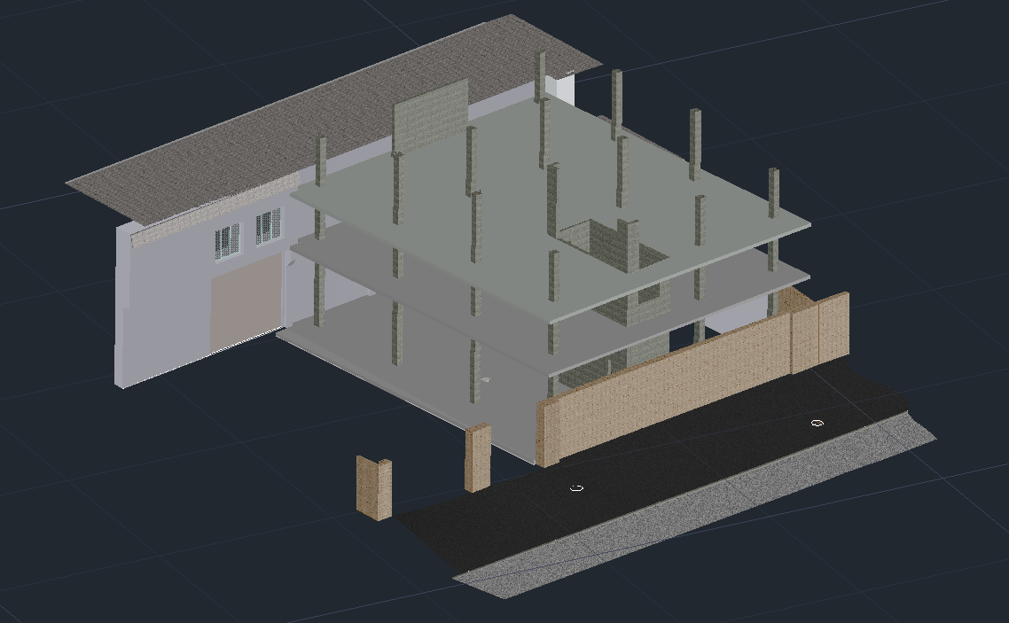

Пробовал из архикада все норм преобразует (в пределах разумного)
Но если из чистого автокада что то не получалось. Долго не копался возможно заработало бы, просто не особо надо было.
Если вставлять из автокада в архикад разбивать на примитивы то все работает.
С IFC все более-менее понятно. 3d dwg не конвертирует. Значит, нужно переводить в ifc и потом по описанной схеме...Таран Д. А. писал(а):1. выбири опорную модель
