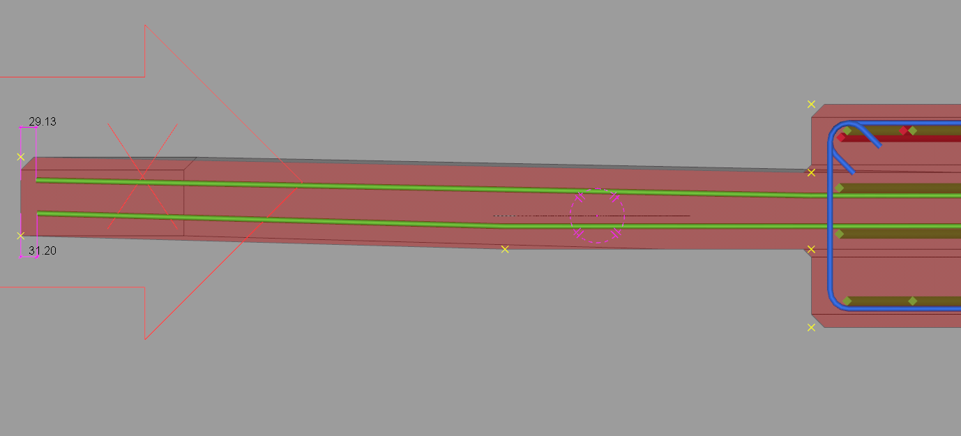

При создании горизонтальной группы арматурных стержней всё ок. Если создавать группу с коническим выступом, то расстояние откладывает не по горизонтали, а так, как на скрине:

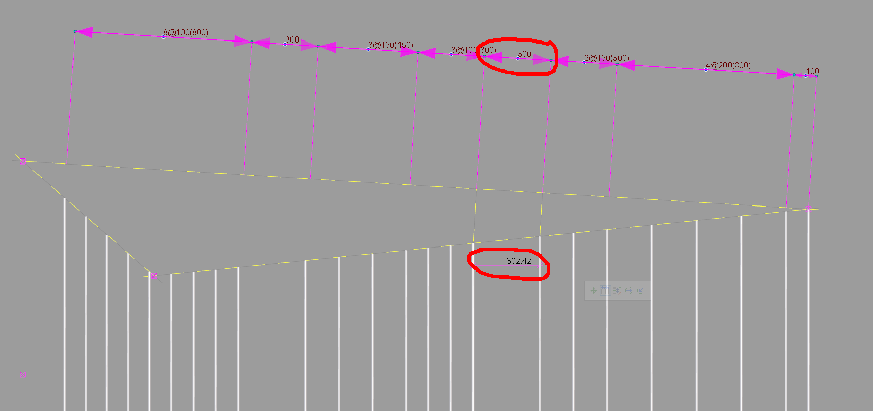

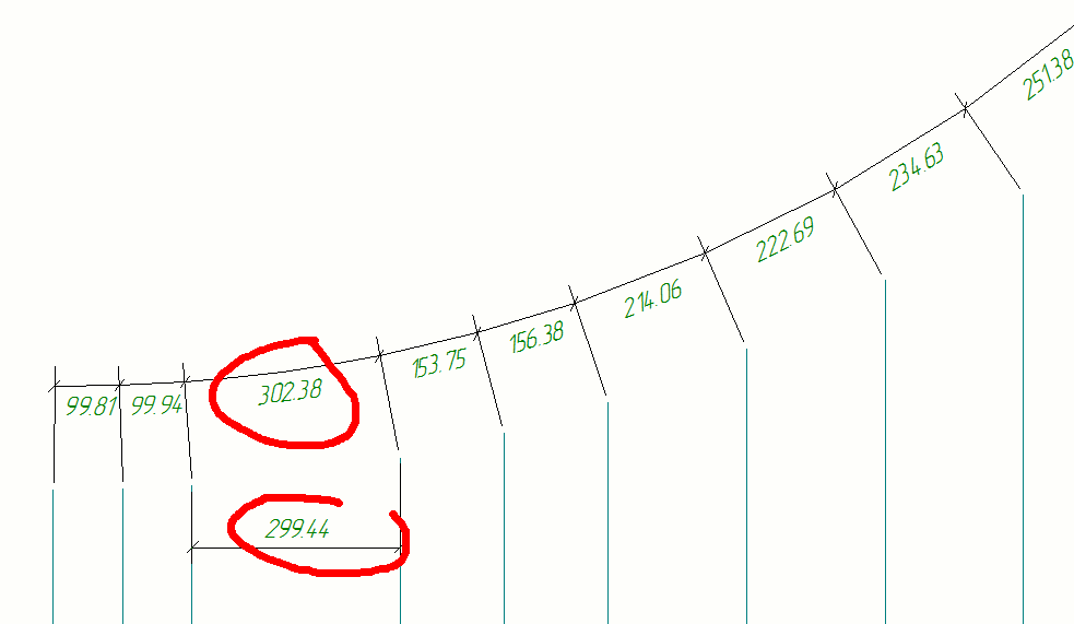

Может есть какой расширенный параметр, который отвечает за способ задания шага, чтобы горизонтально? Если делать группу по дуге, то вообще не понял от какой до какой точки шаг считается:

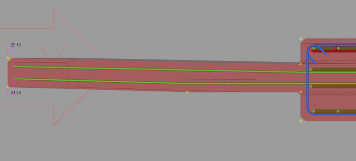

Кстати, такие же проблемы при задании защитного слоя на концах арматуры, в свойствах 30, но из-за того что стержни под углом к грани, соответственно размер программа считает на продолжении стержней, а не по горизонтали до грани:
И вопрос вдогонку, на сколько реально сделать просто свой компонент, армирование? Где правила армирования будут моими, чтобы я сам способы задания шага между стержнями задал?

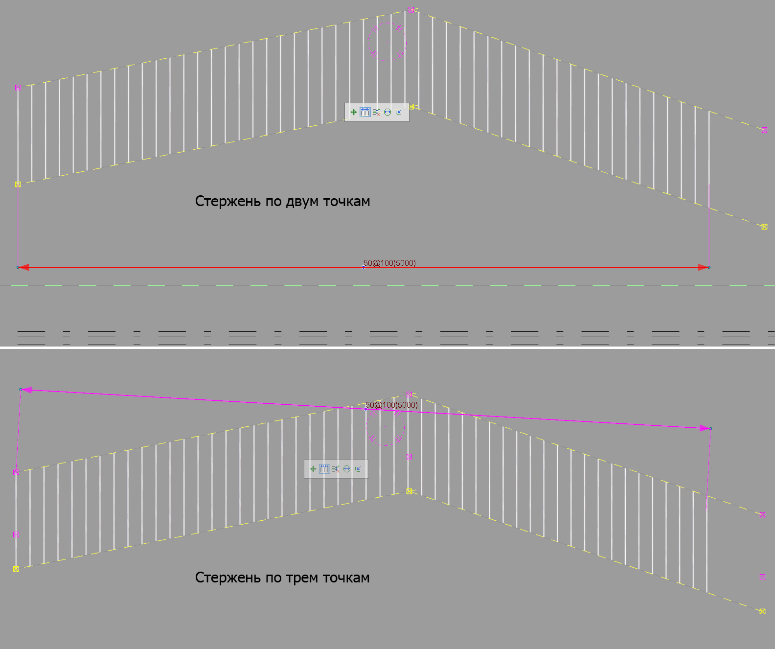

Сейчас вот заметил ещё, что если стержень по двум точкам построен, то всё ок, шаг - горизонтально отмеряет. А если по трем, то уже криво:
