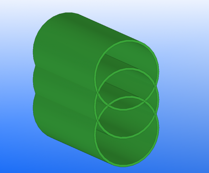

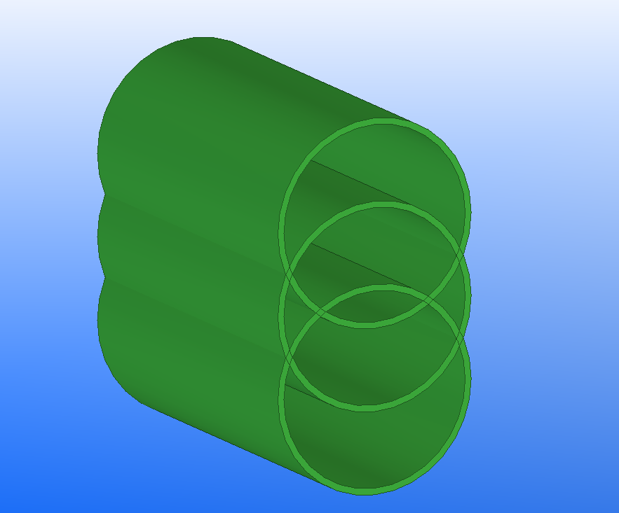

Имеются 3 сложенные между собой трубы.

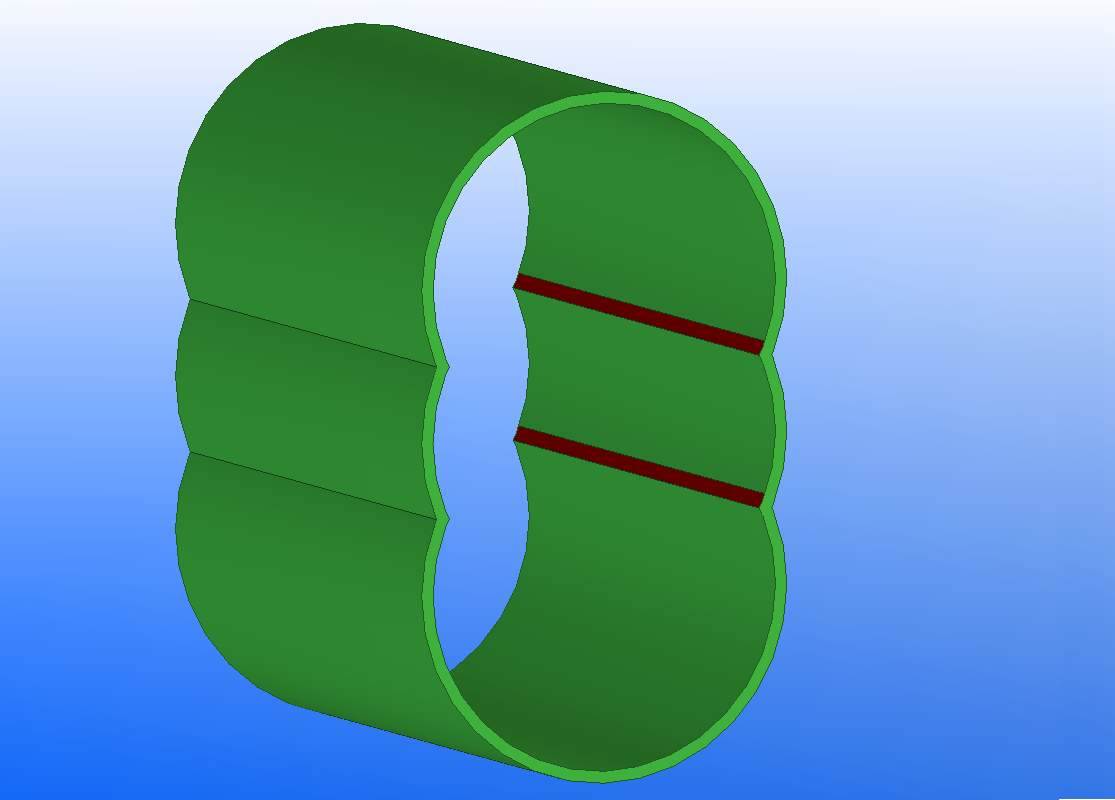

1. Необходимо внутреннее пространство очистить, убрать перекладки.
1.1. Попробовал обрезать деталь другой деталью, не вышло.
1.2. Можно обрезать деталь многоугольником, но труба круглая.

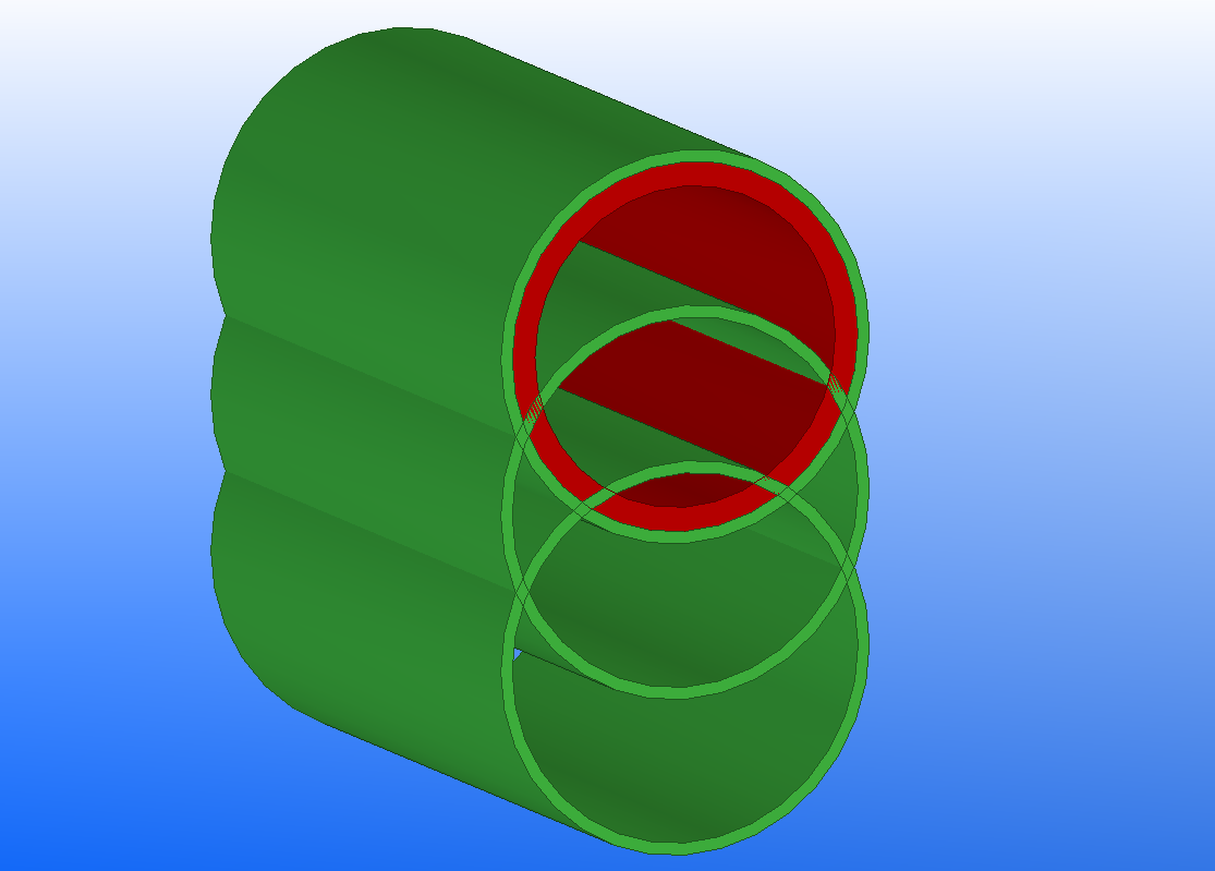

1.3. Придумал создать трубу меньшего диаметра (красный цвет) и ей обрезал, перемещая 3 раза по вертикали. Вышло, но не серьёзно это.

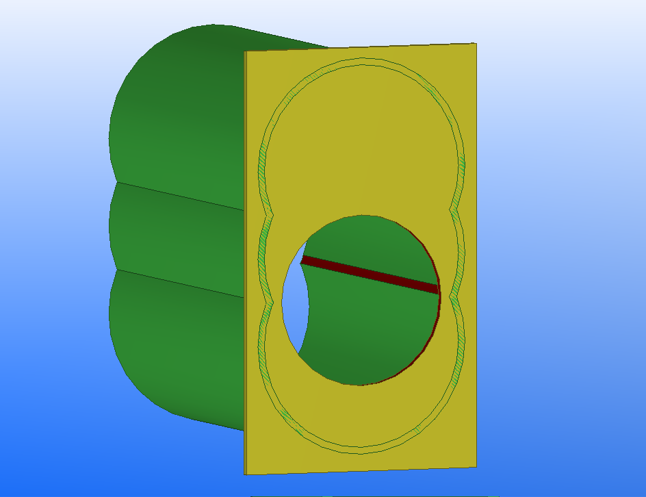

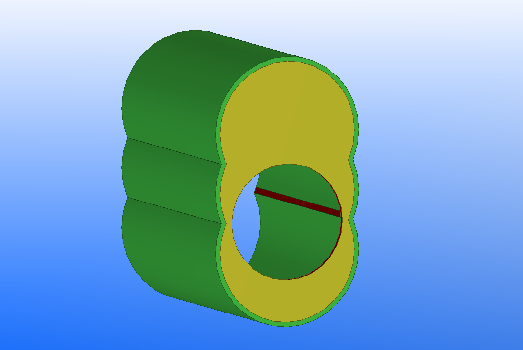

2. Необходимо подрезать жёлтую пластину под внутренний контур сложенных труб.
2.1. Попробовал обрезать деталь другой деталью, не вышло.
2.2. Обрезал многоугольником по сегментам внутреннего контура труб, нудно, что-то вышло. Если выдавать чертежи, будет ли внешний контур округлённым, а не квадратным? Чертежи ещё не выдавал, необходимо учиться!

Я бы обрезал каждую трубу многоугольником по линии сопряжения. Пластину-сделать контурной пласиной со скругленными краями.
Также вместо резки труб можно согнуть пластины и сварить-если оборудование позволяет.
Re: Эффективная подрезка. Вопрос.
Сообщение Таран Д. А. » 13 янв 2016, 15:07
Как вариант можно свой профиль создать. Вопрос в том что именно нужно видеть в спецификации 1 профиль такого сечения либо 3 трубы.
