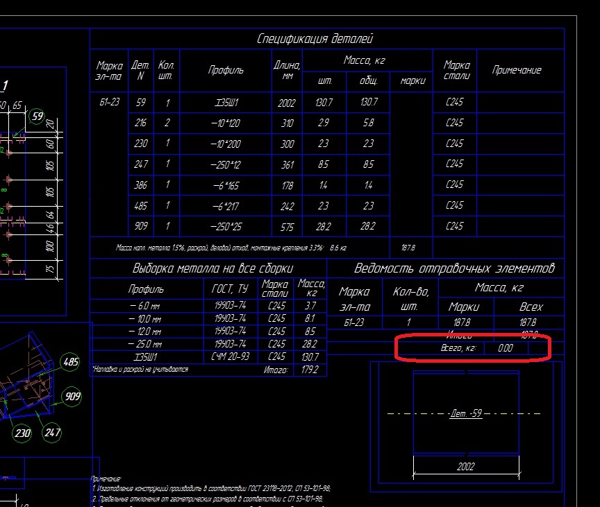

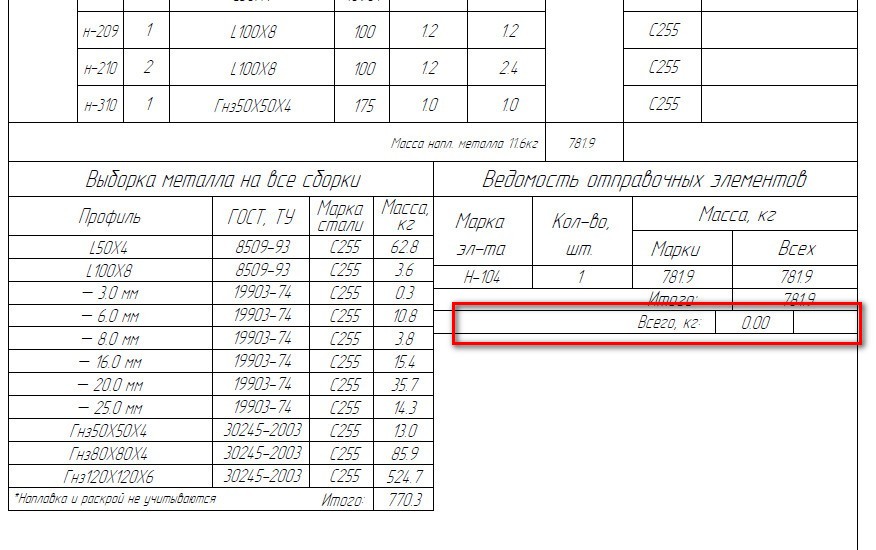

Сообщение alstey » 14 дек 2015, 22:07
Можно ли сделать так, чтобы в случае отсутствия метизов, относящихся к сборке, не появлялась ведомость метизов? Ну или добавить "шапку" таблицы, а то на данный момент просто вылазят нули...

alstey писал(а):Можно ли сделать так, чтобы в случае отсутствия метизов, относящихся к сборке, не появлялась ведомость метизов? Ну или добавить "шапку" таблицы, а то на данный момент просто вылазят нули...
условие при создании отчета поставить?

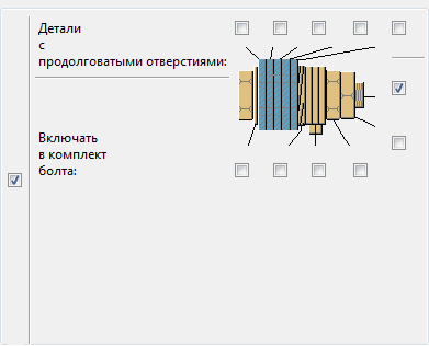

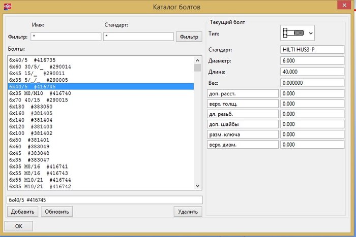

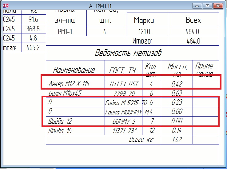

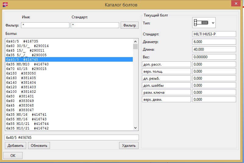

Недавно Hilty выпустил комплект анкеров для Tekla, но в виде каталога болтов. Эти "анкера" соответственно в ведомости метизов идут с гайками и шайбами.)) Помогите, не могу настроить вывод анкеров в ведомости метизов без вывода гаек шайб для этих "анкеров".) Анкеа поменять легко, if (GetValue("TYPE")=="HILTI HST") then "Анкер М"+ mid( GetValue("DIAMETER"),0, find(GetValue("DIAMETER"),".")) +" X " + mid( GetValue("LENGTH"),0, find(GetValue("LENGTH"),".")) else,
А как сделать чтобы гайки не выводились к ним, не нули, а именно строку не выдавал.)

Сообщение vladimir_a » 30 авг 2017, 09:50
свойства анкера покажи

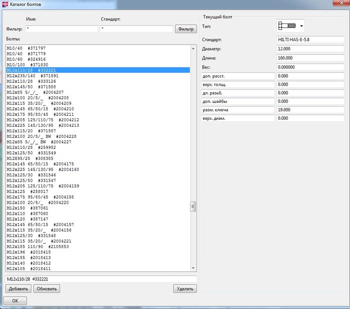

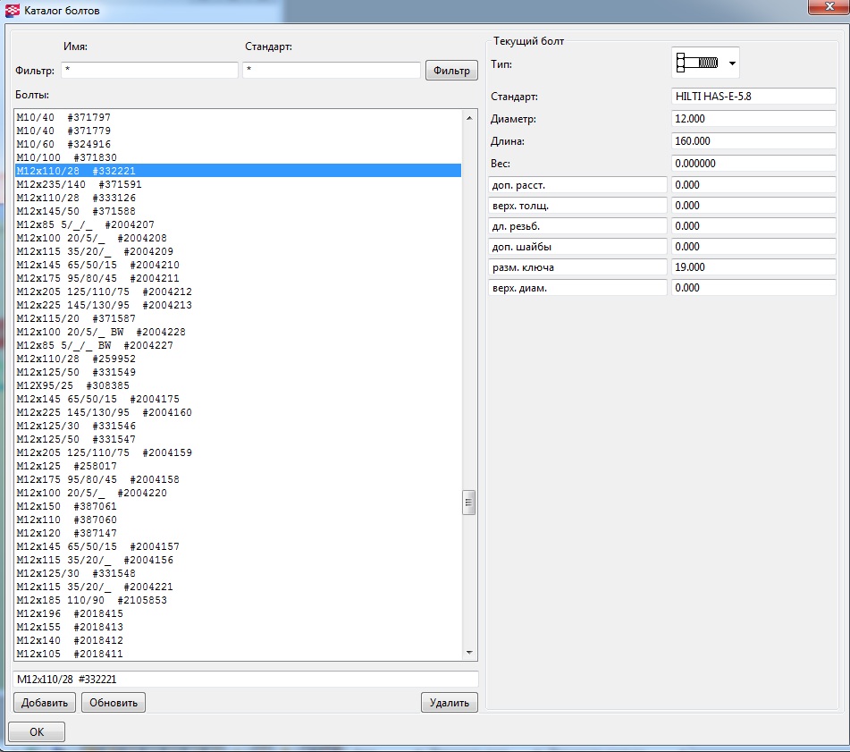

Сообщение Карл » 30 авг 2017, 16:14
Вот они)

Карл
Сообщения: 9
Регистрация: 31 июл 2017, 17:12
Re: Ведомость метизов в компоновке сборки Tekla Structures

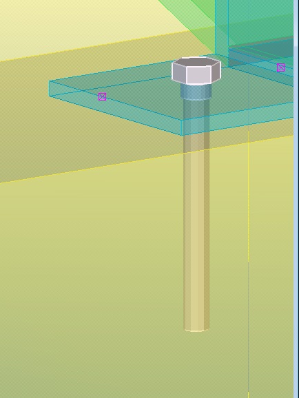

Сообщение Карл » 30 авг 2017, 16:16
Вот и сами анкера, только они все без веса, ну это можно поправить) Может кому нужны.

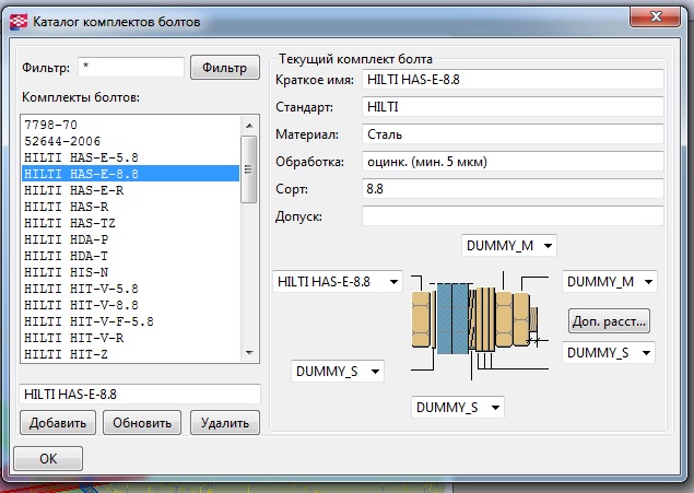

Сообщение Карл » 30 авг 2017, 16:20

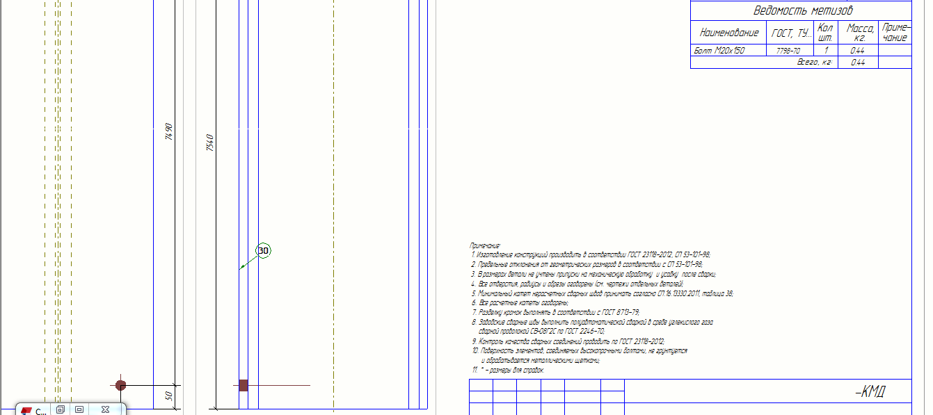

А так они отображаются.
Сообщение vladimir_a » 30 авг 2017, 16:26
а так нельзя сделать?

Сообщение Карл » 30 авг 2017, 16:28
Точно, спасибо))
