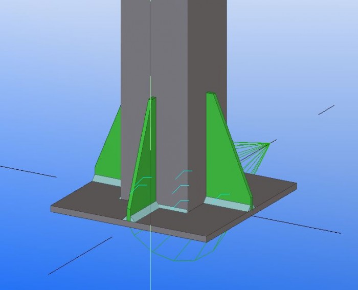

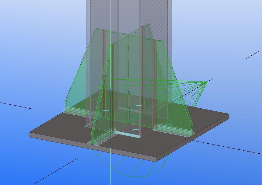

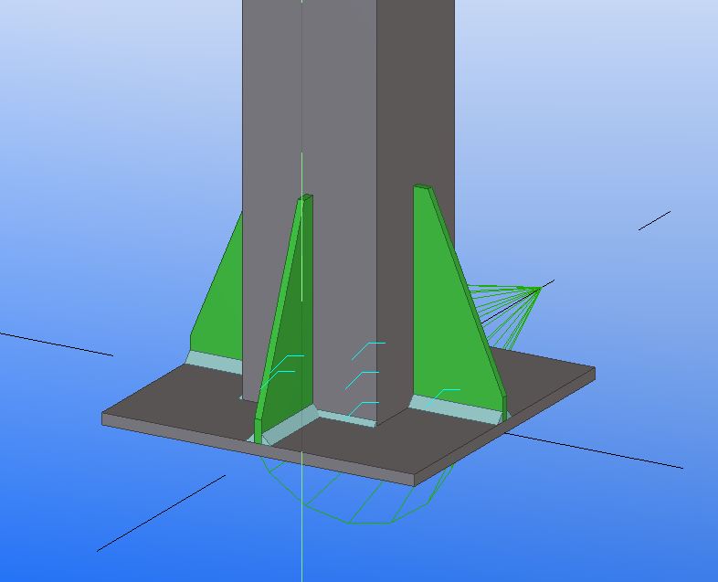

В общем дело такое - нужно сварочные швы расскидать по контуру внешнему трубы...не получается( пластины t6 прорезают трубу стыкуюсь внутри и обвариваются все снаружи...вот ТЕкла не создают по контуру...выручайте знатоки.

Тут видно как ребра прорезают трубу
Визуализированный узел

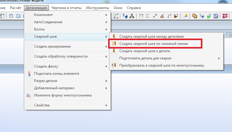

Воспользуйся вот этой функией

А что weldapp не используете?
