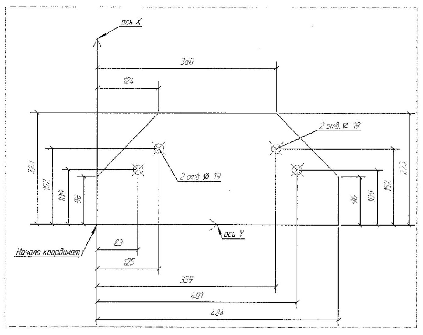

Возможно ли сделать так что бы размеры в чертежах деталей и сборок проставлялись от определенного начала координат?
То есть, нужно что бы последовательность была примерно такая:
1. Указываем деталь
2. Указываем на ней точку начала координат
3. Указываем оси X и Y
4. На чертеже автоматически проставляются размеры до вершин контура детали и центров отверстий.
Примерно так:
Заранее спасибо.
Константин.

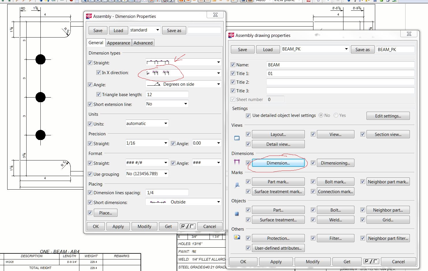

Сообщение ilya_kon » 19 ноя 2015, 20:33
Так пойдет?

Спасибо за ответ.
К сожалению нет, не подойдет.
1. Цепочка размеров получается в одну линию, а хотелось бы что бы для каждого размера была своя.
2. Каждую точку нужно выбирать вручную, а хотелось бы что бы это происходило автоматически.
Похоже, что стандартными средствами это не сделать.
Возможно существует какой-нибудь плагин для этого?
Реально ли вообще его написать?
Заранее спасибо.
Константин.

Сообщение ilya_kon » 20 ноя 2015, 19:30
Я не знаю, кажется с этим ничего нельзя поделать, но, может кто-нибудь еще знает как это сделать....
Я бы сказал, “вам с шашечками или ехать?“ Если не пройдет, придется в рукопашную.
Ну, у меня то происходит автоматически...

Сообщение ilya_kon » 23 ноя 2015, 20:45
Как автоматически? Сначала же в ручную нужно указать все точки, только потом размер до них проставится.
Точки же сами тож не распознаются.
Не понял.. Можно же настроить чтобы при создании чертежа детали создавались размеры... У меня так-при создании чертежа детали она уже образмерена...
