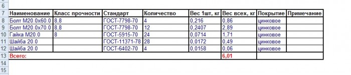

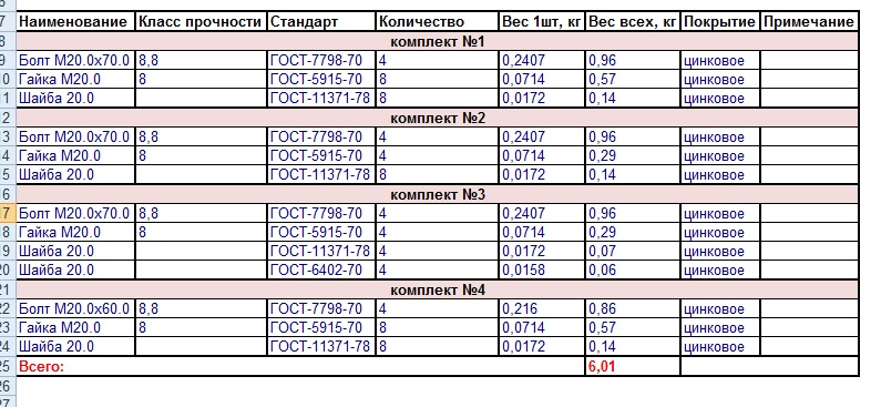

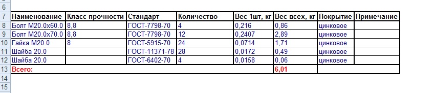

Выкладываю примеры:
Таблица 1 - это общая ведомость метизов
Таблица 2 - это то, что хочется получить (комплектами)
В таблице 2: комплект 1 - это все болты М20х70 с двумя гайками
комплект 2 - это все болты М20х70 с одной гайкой
комплект 3 - это все болты М20х70 с одной гайкой и гроверной шайбой
комплект 4 - это все болты М20х60 с двумя гайками
ну и т.д.
Таблица 2
Таблица 1
