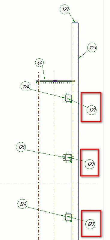

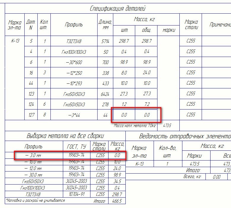

Заглушки из листа б=3 не отображаются в спецификации. Почему?
Re: Проблемы в спецификации
3*44*44*7850=0,0455928, дальше округления до десятых)
а с учетом количества пластин? где изменить округление?DrBianko писал(а):3*44*44*7850=0,0455928, дальше округления до десятых)
Зайди в спецификацию и измини округление для подсчета веса до тысячных
Нужно наверное будет подправить что б вес был минимум 0.1 кг)
Или если вес меньше чем 0.05, тогда до сотых показывать
Подумать как лучше еще
Второй вариант более корректен.
В любом случае не дело, чтоб нули в спецификации писались. Этого никто не поймет. Сирожа как-бы намекает добавить что-то типа этого "if round(GetValue("WEIGHT"),0.1)<0.1 then 0.1 else GetValue("WEIGHT") endif" в шаблон для округления. Думаю, при весе до 0,1 это было бы наиболее правильным вариантом, тем более, что будет в соответствии с правилами оформления КМД. Вопрос из разряда срочных.DrBianko писал(а):Нужно наверное будет подправить что б вес был минимум 0.1 кг)

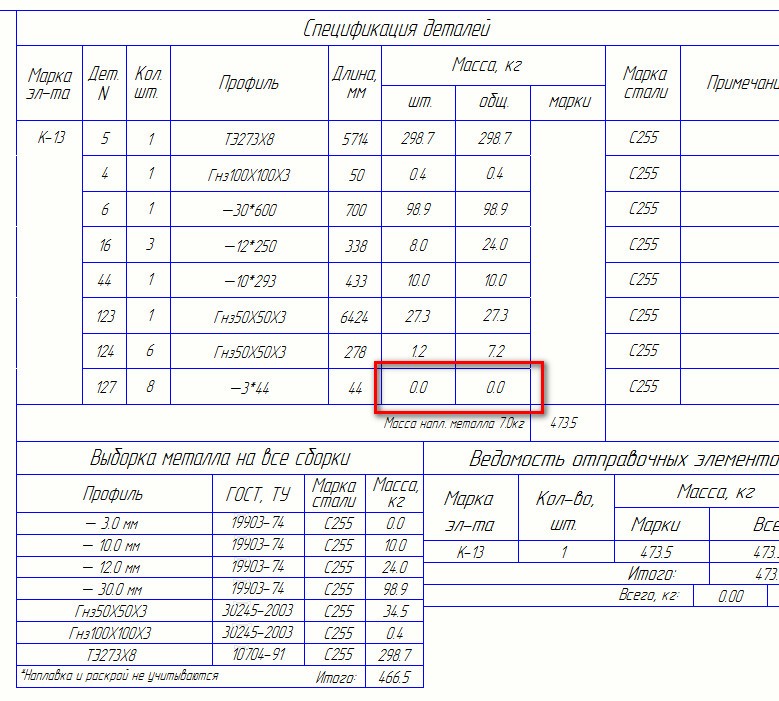

Думаю сделать надо иначе
Просто ноль иногда много о чем говорит.
Допустим о том что материал такой отсутствует.
Или что модель повреждена.
Иначе такие ошибки не увидеть а они пострашнее чем потеря 0,1 кг
Надо бы сделать чтобы не выводилось поле если равно нулю, а поверх выводилось поле с массой 0,1 но допустим зеленого цвета или красного как предупреждение о том что надо проверить. Как минимум надо чтобы такое было видно иначе будет не круто.
Как предложишь сейчас выйти из ситуации? Проект отдавать через день.Таран Д. А. писал(а):Думаю сделать надо иначе
- Сообщения: 2874
Пока просто поставь условие чтобы ниже 0,1 не опускалось.
В реле при закупке столь малого количества потребуют заменить на другую толщину
Так мало никто покупать не будет
Таран Д. А. писал(а):Так мало никто покупать не будет
На всем объекте килограмм 100 наберется

Выходит, если мне нужно в проекте заложить 1000 заглушек из б=3 для кв. тр. 40Х40 в виде монтажных элементов, то в ведомости отправочных элементов будут нули. А их фактическая общая масса составит 40кг. Пока так и получается.
Уже не первый раз приходится исправлять ведомость вручную из-за округления в разные стороны.
Есть возможность засунуть в массу добавление 0,1 кг при окончании 0,05.
Типа вот этого
=if ( round(M, 0.01)-round(M, 0.1) ) == 0,05 then (round(M, 0.1)+0.1) else round(M, 0.1) endif
Типа вот этого
rka писал(а):Уже не первый раз приходится исправлять ведомость вручную из-за округления в разные стороны.
Типа вот этого
![Мегаботан :ugeek:](./images/smilies/icon_e_ugeek.gif)
Может так?
=if ( round(M, 0.01)-round(M, 0.1) ) == 0,05 then (round(M+0.05, 0.1)) else round(M, 0.1) endif
Я предлагаю в среду засунуть.
В topengineer если что, поправят.
Нули в спецификации просто необходимо убрать. Ведь часто появляются малые веса при проектировании ЛСТК, мелкого оборудования и пр. Зачем ограничивать применение среды не понимаю...
