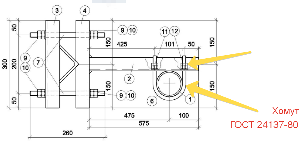

Добрый день уважаемые специалисты.
Подскажите пожалуйста как применить (/создать/использовать) хомут по ГОСТ 24137-80 с гайками.
Хомут по ГОСТ 24137-80 в Tekla Structures
- Сообщения: 2874
Re: Хомут по ГОСТ 24137-80
Если среда Topengineer то рисуй просто балками круглого сечения и в свойствах балки преврати ее в метиз укажи название.
Так и сама скоба и гайки и шайбы рисуются.
Если среда россия то никак. Ну то есть можно но это явно не для новичков. Даже пытаться нет смысла. (Надо переделать все ведомости отчеты и таблицы)
