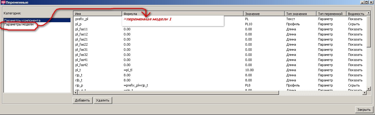

Возможно ли использование глобальных переменных в пользовательском компоненте?
Например, нужно указать какой префикс пластин или материал деталей использовать по умолчанию в новой модели.
В режиме редактирования компонента "ПАРАМЕТРЫ МОДЕЛИ" работают только до момента выхода из режима редактирования. При повторном ссылки на них оказываются удаленными.

Для таких целей лучше определенные пользовательские атрибуты добавить, и тогда их можно будет задать для всех компонентов.
