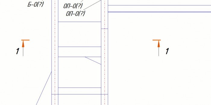

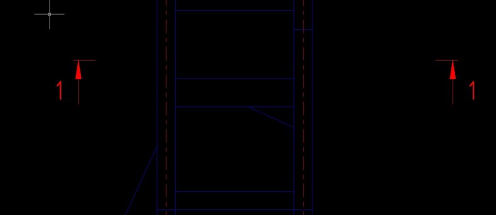

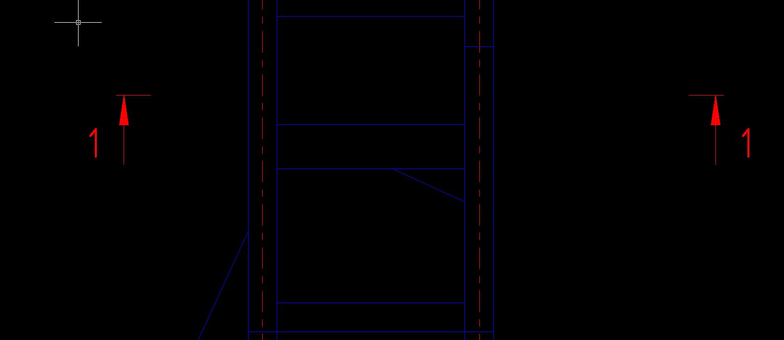

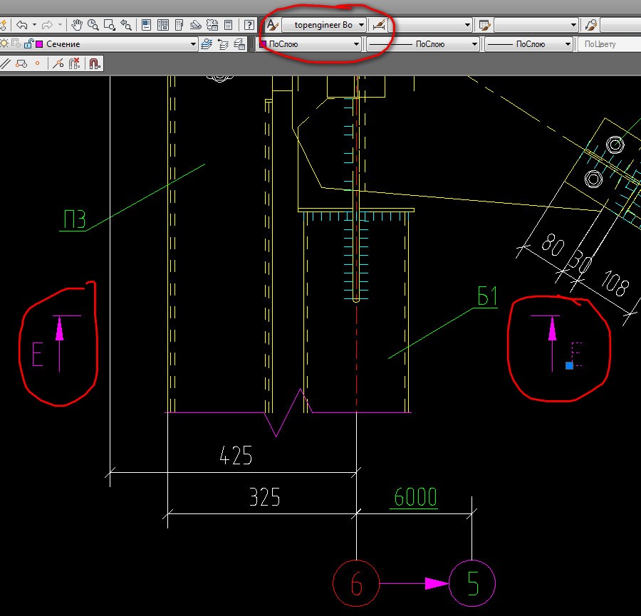

Сообщение alstey » 06 авг 2015, 02:57
Как сделать, чтобы метки и названия разрезов после конвертации в dwg отображались цифрами? Вместо цифр выходят латинские буквы. Шрифт в текле и автокаде после конвертации- topengineer.ttf

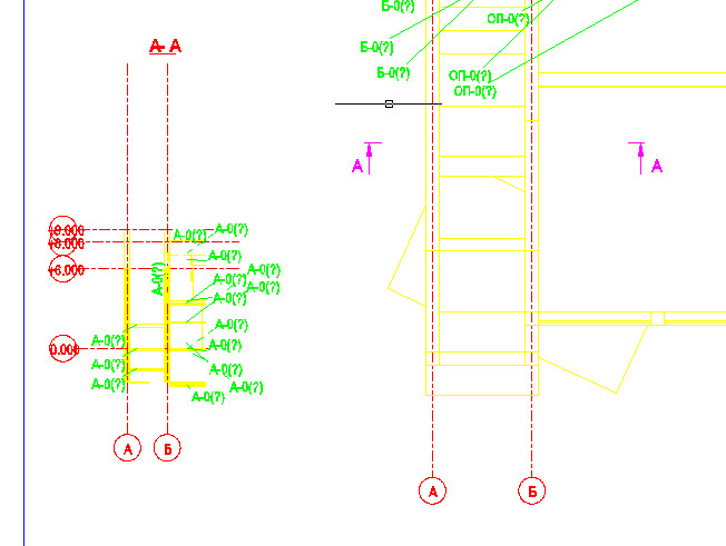

Сообщение alstey » 06 авг 2015, 08:33
DrBianko писал(а):Вообще так и должно экспортироваться, шрифт в автокаде должен оставаться topengineer. И все выглядит как в Текле (главное что бы шрифты эти установлены были)
Все вроде так и выглядит (не считая наклон шрифта) и шрифт topengineer в метках разрезов. Но вместо цифр- A, B, C, D, E и т.д. В самом topengineer латинские буквы заменены цифрами, почему в автокаде вылазят буквы?

Сообщение 100k » 06 авг 2015, 09:10
Потому что шрифт теклы, видимо, отредактирован вручную (буквы перебиты на цифры), так как текла по автомату ставит буквы вместо цифр.
Re: конвертация шрифтов в autocad
Сообщение alstey » 06 авг 2015, 09:21
100k писал(а):Потому что шрифт теклы, видимо, отредактирован вручную (буквы перебиты на цифры), так как текла по автомату ставит буквы вместо цифр.
Так ведь автокад тот же шрифт подставляет. Почему вылазят буквы?

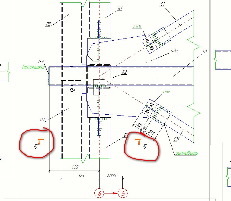

Сообщение alstey » 07 авг 2015, 03:44

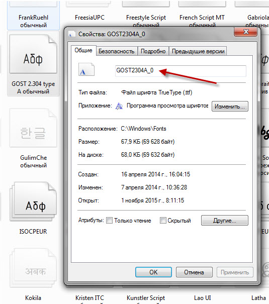

Ковырялся-ковырялся и заметил одну вещь: в автокаде стилю текста topengineer присваивается шрифт GOST 2.304a.shx. При изменении этого сопоставления на шрифт Topeingineer.ttf и после регенерации шрифт отображается как надо. Возможно это потому что в XS_DXF_FONT_NAME стоит GOST2304А? Но если оттуда убрать запись, тогда то же самое, но вместо GOST 2.304 появляется arial.

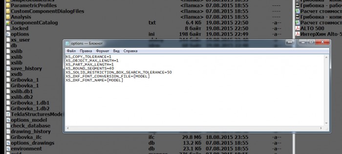

Сообщение DrBianko » 18 авг 2015, 09:27

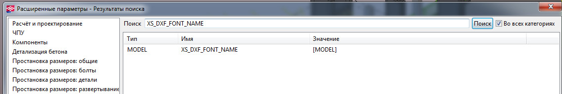

ВСе найтройки которые у меня есть в среде
Да, именно из-за этого параметра XS_DXF_FONT_NAME стоит GOST2304А.
Модель создавалась ранее.
Закройте модель и в блокноте в файлах options.txt и options.ini сделайте параметры:
XS_DXF_FONT_CONVERSION_FILE= [MODEL]
XS_DXF_FONT_NAME= [MODEL]
Re: Kонвертация шрифтов Tekla Structures в autocad
Сообщение alstey » 19 авг 2015, 18:35
DrBianko писал(а):ВСе найтройки которые у меня есть в среде
А где эти файлы options.txt и options.ini ?
Сообщение alstey » 19 авг 2015, 18:55
options.txt не нащел, в options.ini поставил как Вы написали, результат не изменился.

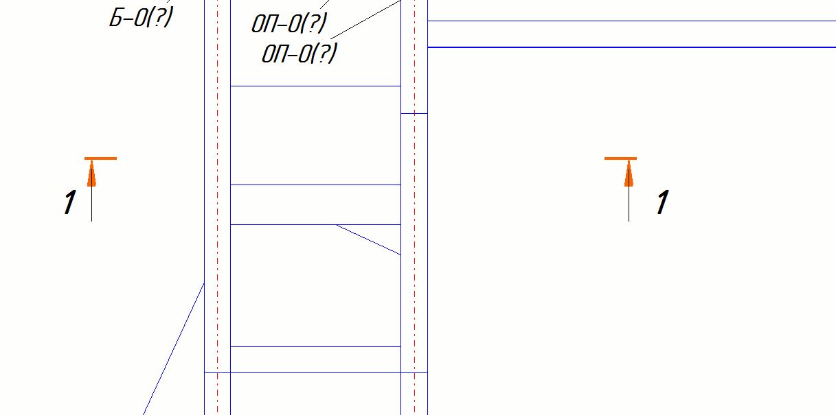

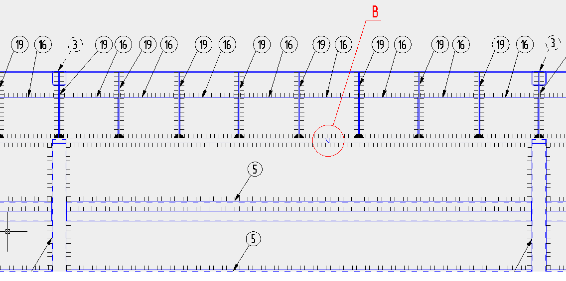

Изменил просто расширенные параметры
Сообщение DrBianko » 19 авг 2015, 22:43

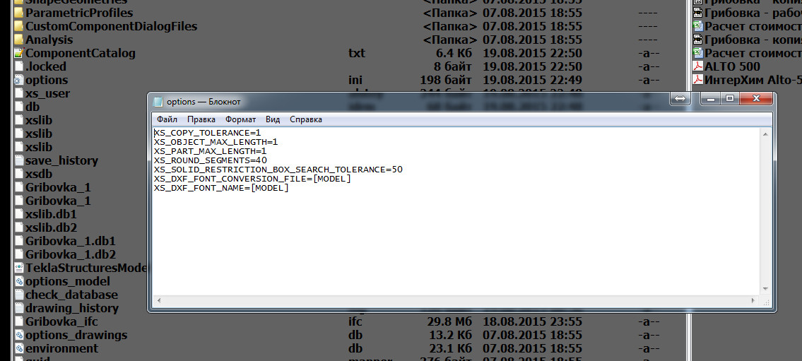

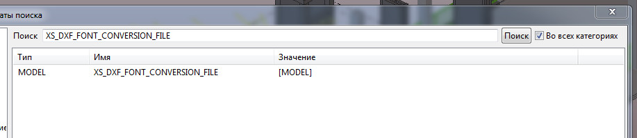

У вас было
XS_DXF_FONT_CONVERSION_FILE=[MODEL] [MODEL]
XS_DXF_FONT_NAME=[MODEL] [MODEL]
Сообщение alstey » 19 авг 2015, 22:57
DrBianko писал(а):Закройте модель и в блокноте в файлах options.txt и options.ini сделайте параметры:
У вас было
Вот что у меня. Где найти options.txt?

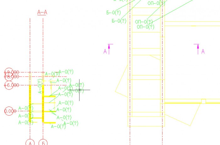

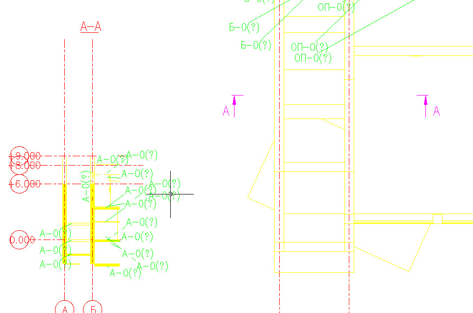

Сообщение alstey » 29 окт 2015, 20:08

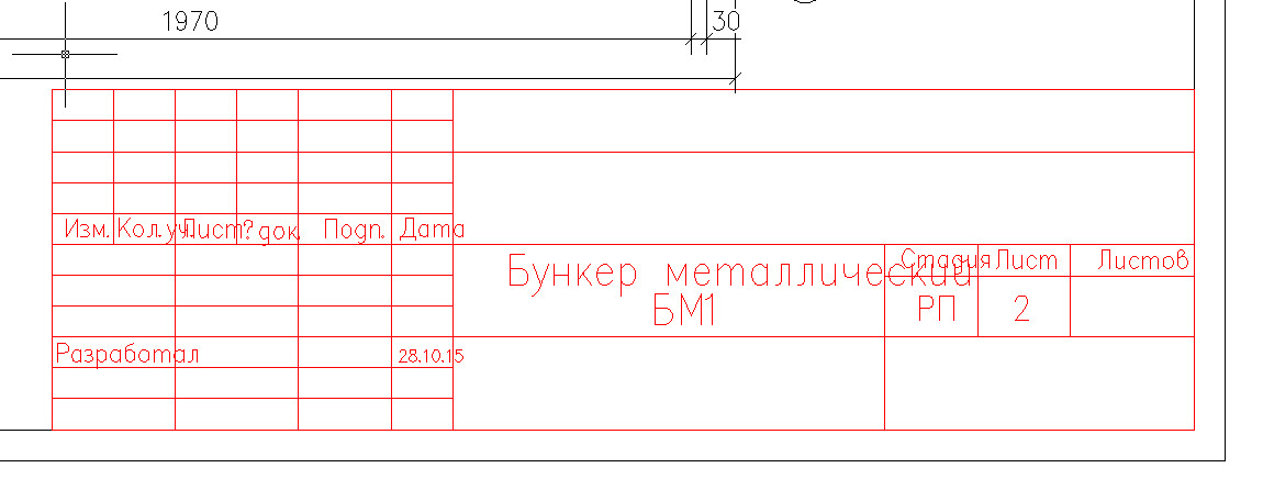

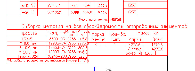

Создал новый проект. После конвертации получается ерунда, приходится вручную править. В качестве вещдока прилагаю файл в dwg (конвертация по молчанию)

У меня проблемы со шрифтами возникают, точнее со стилями. Правится только вручную после конвертации в автокаде.

Сообщение rka » 30 окт 2015, 06:21

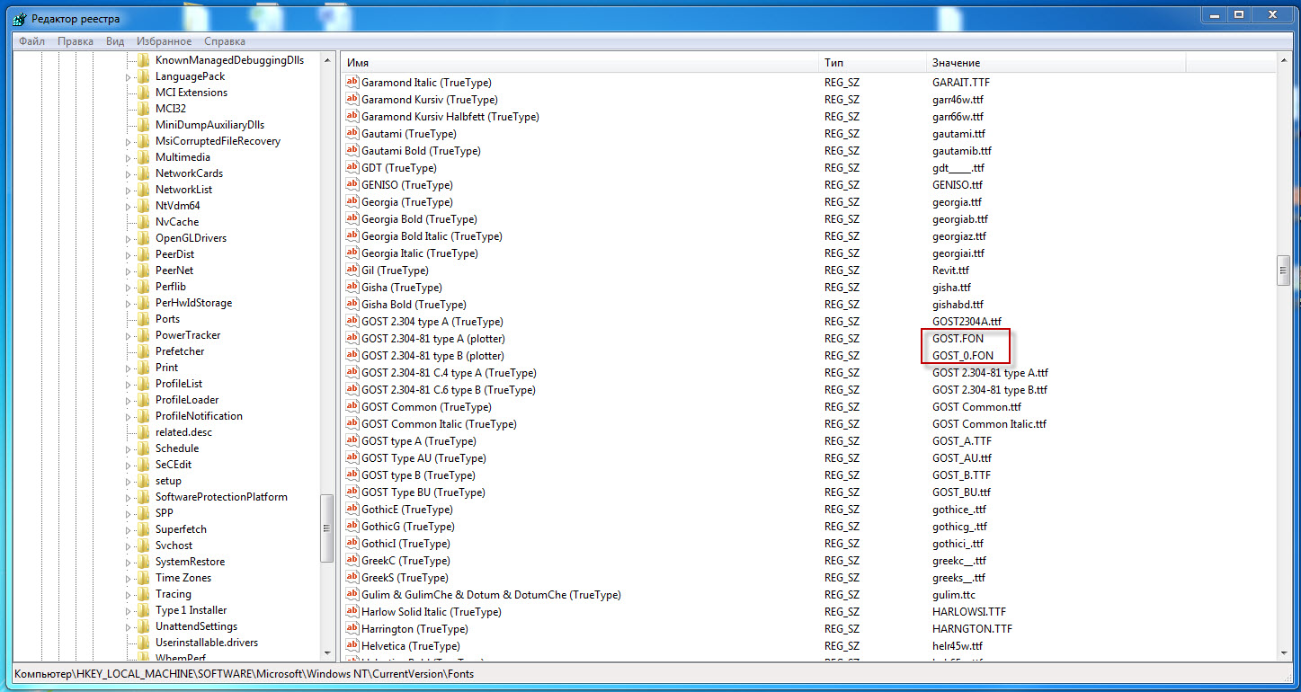

Такая лабуда была пока не удалил дубляжи шрифтов и изменил значения (типа GOST_A_0.TTF на GOST_A.TTF).
Какие значения шрифтов необходимы:
1. Открываем файл в AutoCad
2. Нажимаем F2
3. Смотрим "Подстановка [simplex.shx] вместо " ххх
4. ххх повторяем в значениях шрифтов.

Сообщение alstey » 30 окт 2015, 13:06
rka писал(а):Такая лабуда была пока не удалил дубляжи шрифтов и изменил значения (типа GOST_A_0.TTF на GOST_A.TTF).
2. Нажимаем F2
Вот спасибо! Все теперь работает нормально. Только параметр у меня был GOST_3.FON. Понимать бы причину такой ситуации...
Сообщение alstey » 31 окт 2015, 15:10
После перезагрузке и попытке конвертации опять стало неправильно. После игр с бубном и сносу значения GOST2.304 в настройке XS_DXF_FONT_CONVERSION_FILE все опять заработало как надо. Нет ясного понимания принципов работы конвертера.

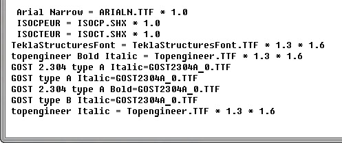

Сообщение vladimir_a » 01 ноя 2015, 08:18
редактируем файл dxf_fonts.cnv.смотри картинку.
Сообщение alstey » 01 ноя 2015, 15:50
Спасибо за ответы. пока все работает. Но в свойствах шрифта у меня стоит Topengineer_0, а в файле dxf_fonts.cnv стоит
topengineer = topengineer
topengineer Italic = topengineer
topengineer Italic Italic = topengineer
topengineer Bold Italic = topengineer

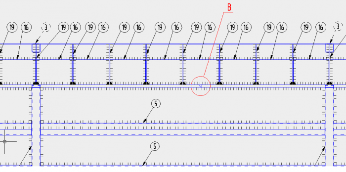

Сообщение Dorozhka » 04 фев 2020, 11:45
Добрый день, форумчане! Возникла такая проблема. При экспорте из теклы в двг на чертежах весь шрифт уменьшается в 1.5 раза. То есть, если в на чертеже в текле шрифт был высотой 3.5 , то после экспорта в двг становится 2,33, из 5 превращается в 3.33.
Расширенный параметр XS_DXF_HEIGHT_FACTOR меняла на разные значения от 2 до 10, но ничего не меняется. В файлах dxf_fonts и template_fonts также ставила разные значения коэффициентов преобразования и ссылалась на эти файлы в расширенном параметре XS_DXF_FONT_CONVERSION_FILE, но шрифт после экспорта в двг оставался таким же. Как можно это исправить?

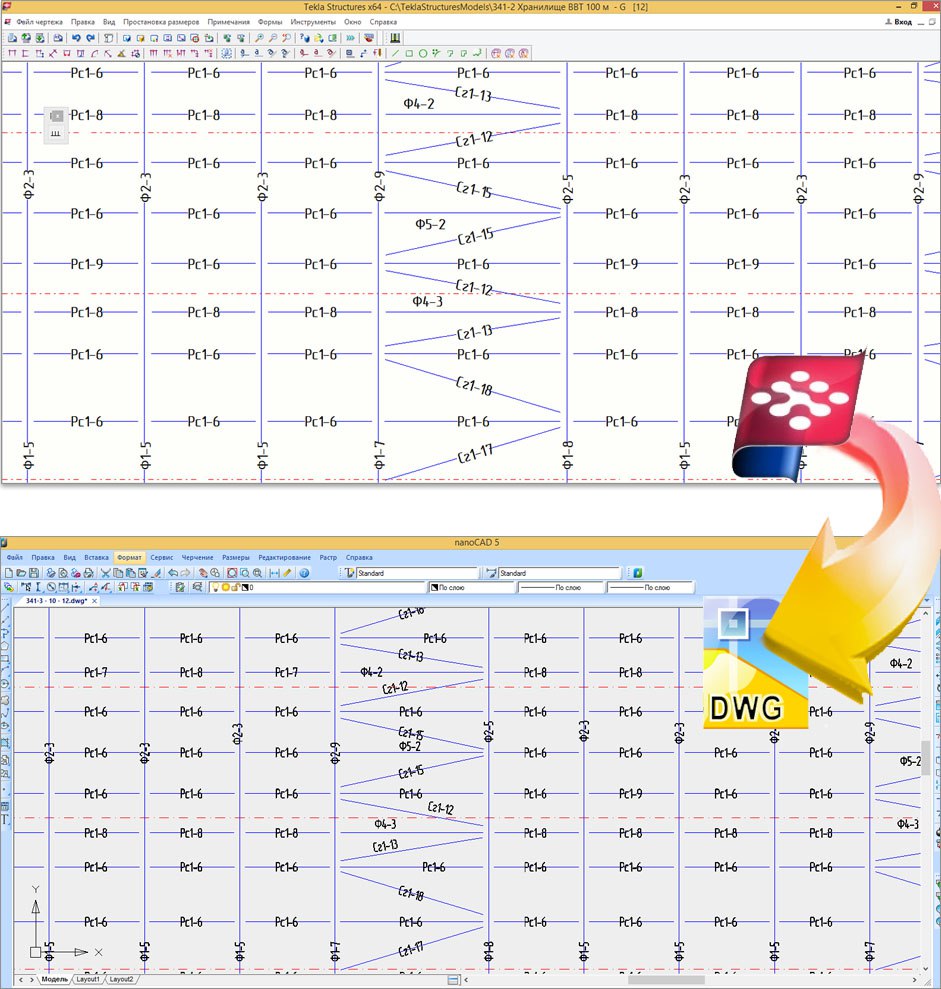

я пробовала использовать шрифты GOST Type A, GOST2304A. Да, в автокаде они установлены
Но шрифты все равно уменьшаются
