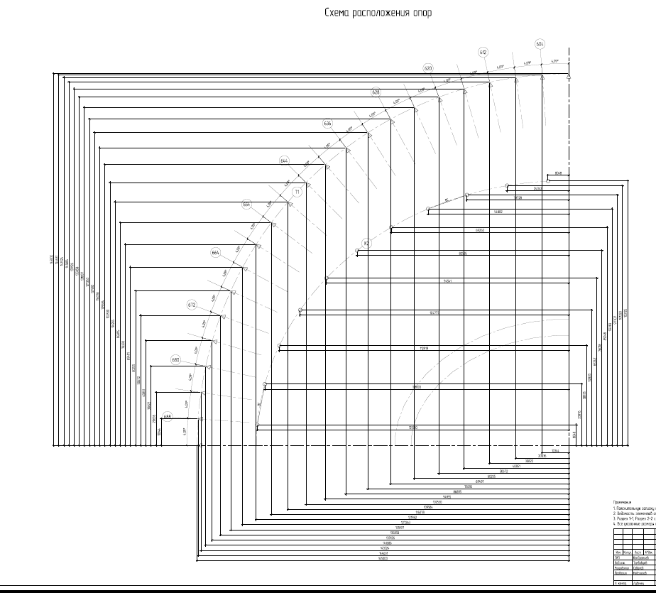

Здравствуйте! Подскажите, пожалуйста, как создать такие радиусы скругления в сетке
Сетка_2015.05.18.pdf
(575.74 КБ) 4598 скачиваний
Re: Создание сетки в Tekla Structures
Сообщение Таран Д. А. » 21 июл 2015, 12:32
На сетках не бывает скруглений.
Со скруглениями это пикеты но это только в мостостроении.
С ними и работают по другому там восстанавливается перпендикуляр в точке на определенную длину. Не думаю что это ваш случай.
К полукруглой сетке привязаться бесполезно она вам не понадобится.
Она нужна только для понимания картины от куда стойки берутся и почему повернуты так.
Но привязки все стоят для прямых сеток их достаточною.
Если сильно надо то можно вставить DWG опорный объект (подложка)

Инструменты есть, вот
phpBB [media]
например.
* - нас, вместо grid искать "радиальная сетка"
Сообщение DrBianko » 21 июл 2015, 22:02
Делал такие сетки не раз в Текле, плагин радиальная сетка. В стандартной Текле есть.

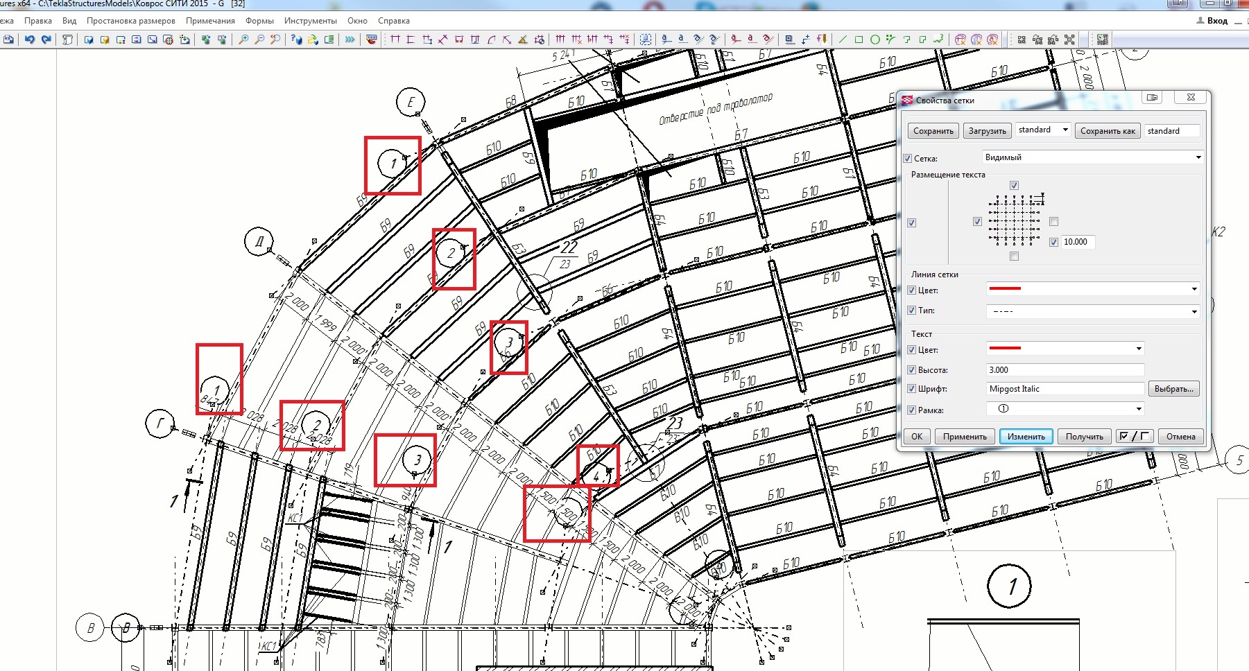

DrBianko писал(а):Делал такие сетки не раз в Текле, плагин радиальная сетка. В стандартной Текле есть.
На чертежах данный плагин не корректно отображает сетку.
Сообщение DrBianko » 12 ноя 2015, 17:00
Настроить наверное нужно
Lokcer
Сообщения: 36
Сообщение Lokcer » 13 ноя 2015, 09:36
DrBianko писал(а):Настроить наверное нужно
Вот с настройками отображения и проблемы возникают..))
