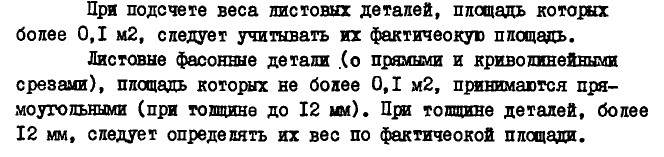

Все чаще становится актуальным вопрос о количестве заложенного металла в КМД. Стал разбираться с нормами, если в чем-то оказался не прав или отстал от жизни- просьба поправить.
Согласно "Временная инструкция о составе и оформлении строительных рабочих чертежей зданий и сооружений. Конструкции металлические. Чертежи КМД. 1979г.":
По правилам подсчета масс обрезанных под углом профилей ничего не нашел.

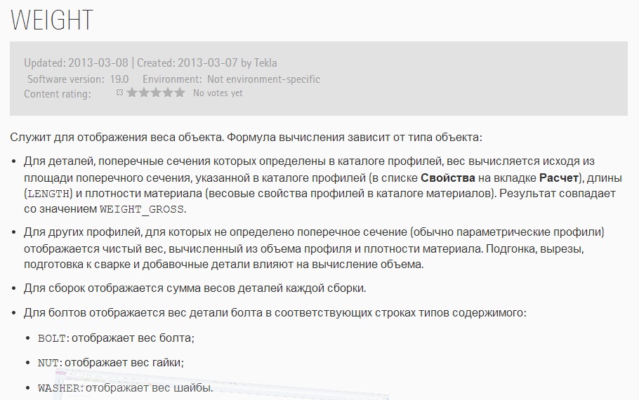

В свойствах проекта есть возможность установить подсчет массы "НЕТТО" и "БРУТТО". "НЕТТО" считает умножая объем на плотность, "БРУТТО" считает вес заготовки с учетом частей детали, отрезанных подрезкой или подгонкой.
Насколько показал эксперимент, "НЕТТО" и "БРУТТО" учитывается только для пластин (контурных или балкой). Для профилей независимо от переключателя учитывается "БРУТТО". В случае с пластинами можно применять и фаски углов.

1) как можно соблюсти нормы подсчета веса для пластин, учитывая, что "БРУТТО" и "НЕТТО" работает для всех пластин подряд?
2) если стоит задача всегда учитывать массу заготовки, для моделирования пластин нужно всегда пользоваться подгонкой, подрезкой или фаской?

В свете этого же вопроса- а как же быть с плагинами, которые пластины по точкам формируют? Тогда веса заготовки не получить?
Re: Подсчет массы деталей
Сообщение meart » 17 июл 2015, 12:02
мы реализовывали расчет веса с учетом 0,1м^2 и толщины исключительно в шаблонах ;) формула получилась не такая уж и большая.
