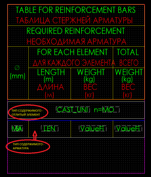

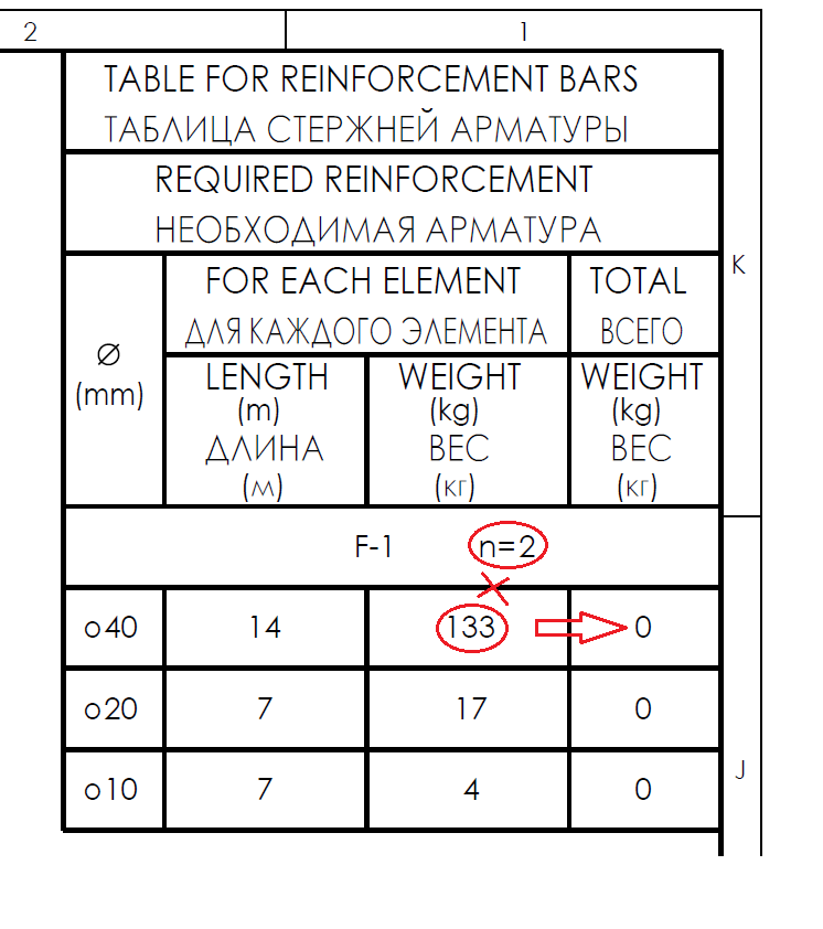

Доброго всем времени суток!!!Может кто сталкивался, подскажите пожалуйста!!!Возник вопрос: каким образом можно использовать данные из строки с одним типом значения в строке с другим типом значения в шаблонах. Например, в шаблоне использовал две строки с типом значения ОТЛИТЫЙ ЭЛЕМЕНТ И АРМАТУРА. В строке ОТЛИТЫЙ ЭЛЕМЕНТ вставил поле "GetValue("MODEL_TOTAL")" для определения количества одинаковых отлитых элементов в модели. В строке АРМАТУРА вставил поле "GetValue("WEIGHT_TOTAL") для определения веса арматуры в отлитом элементе. Для определения общего веса арматуры для всех одинаковых отлитых элементов хотел умножить эти два значения, но т.к. они находятся в разных строках с разным типом значения, то ничего не вышло. Как еще можно посчитать материал, вес и т.д. для одинаковых отлитых элементов.

Можно сделать еще один цикл, который будет вычислять это значение(и другие при необходимости) в скрытых строках.

Спасибо за ответ! Но можно подробнее о цикле. Я с таким понятием не сталкивался, к сожалению. Это нужно добавить еще какое-то поле значения с каким-то атрибутом?Правильно я понимаю?
