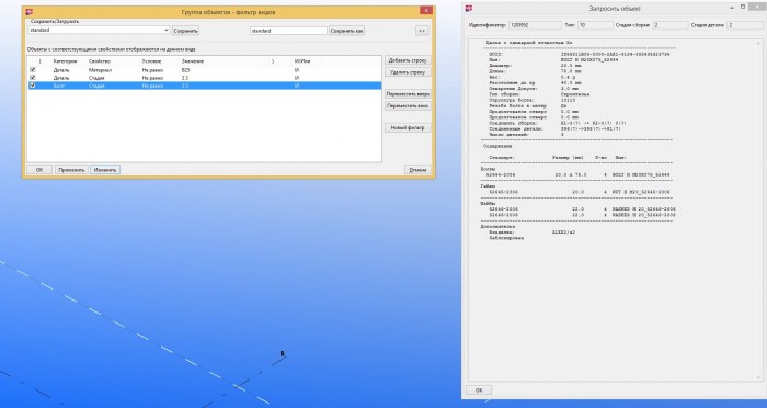

Сообщение alstey » 17 июн 2015, 11:38

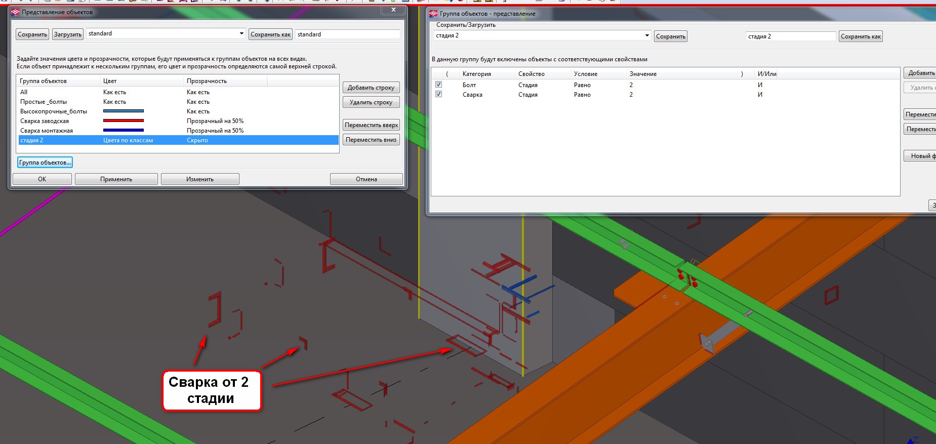

Есть вопросик: я отображаю только стадию 1, например стадия 2 не актуальна, а болты от стадии 2 и сварка остается. Можно их исключить из модели временно? Болты через представление вида исключаются, а вот сварка из ненужной стадии остается.

meart писал(а):в фильтре отображения фильтруйте по стадии не детали, а объекты.. либо несколько строчек отдельно для болтов, сварки, деталей и т.п.
ну вот как я делаю...и что-то сварка остается...

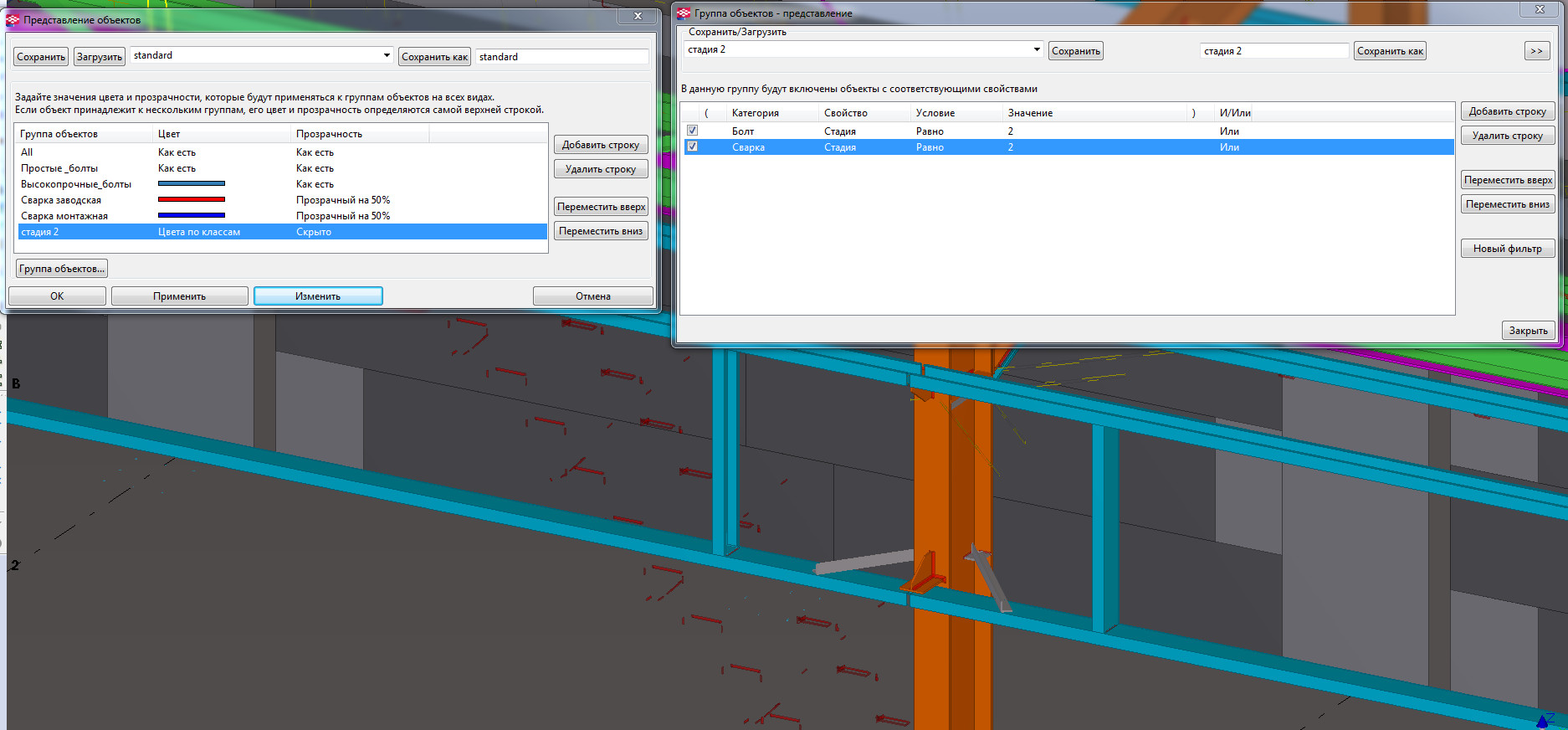

Сообщение meart » 17 июн 2015, 23:58
и/или попробуйте поставить "или".. а то получается вам нужен "болт стадии 2", который при этом и "сварка стадии 2"

Сообщение meart » 18 июн 2015, 09:15
переместите этот фильтр выше фильтров "Сварка заводская" "сварка монтажная"

Сообщение meart » 18 июн 2015, 10:40
ALL должно быть в самом низу..
фильтры работают сверху-вниз .. каждый следующий выбирает своё из модели и перекрашивает.. действует тот, который сработал первым.
по сути сейчас у вас работает только поле ALL которое всё показывает "как есть"

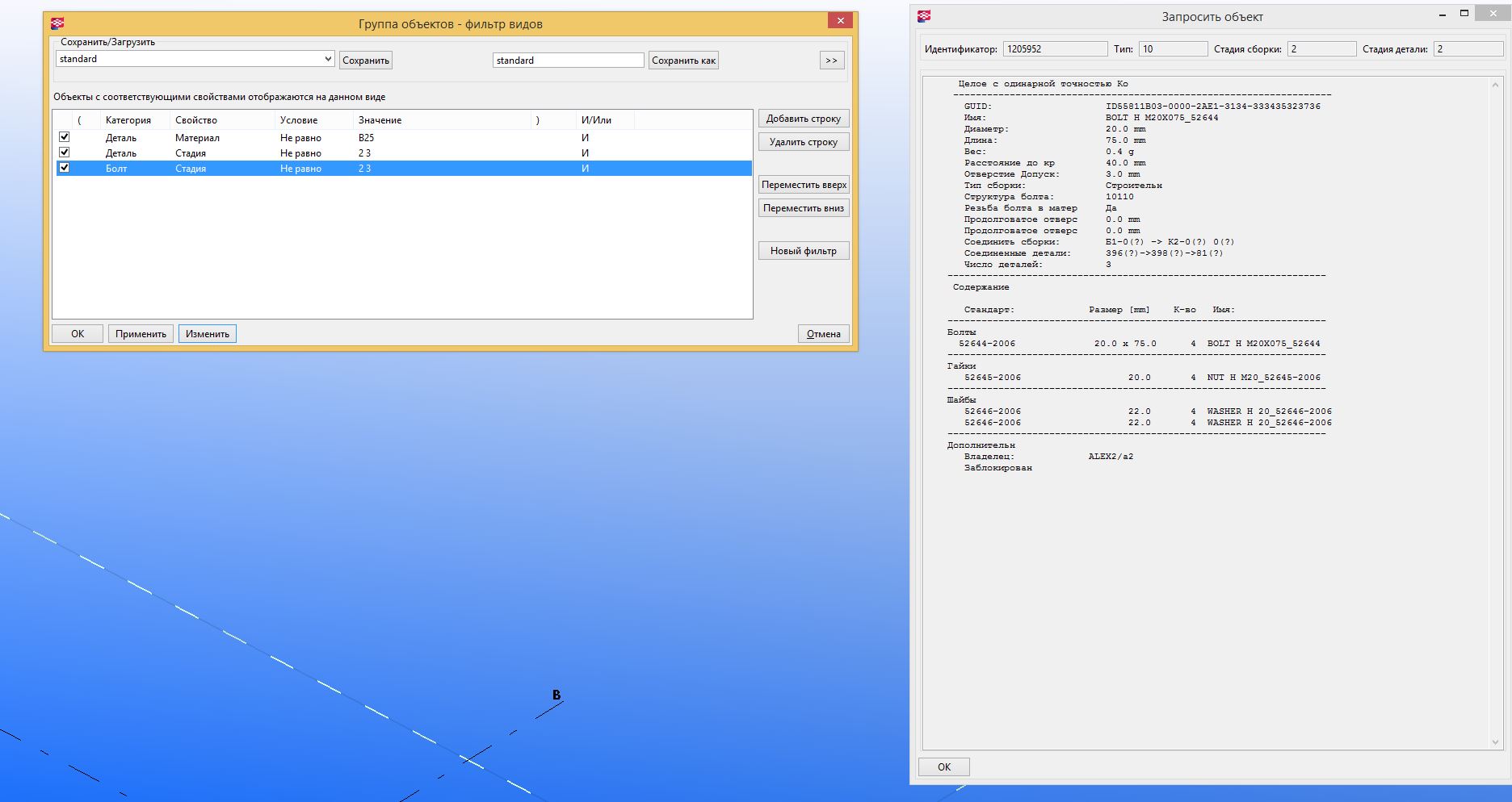

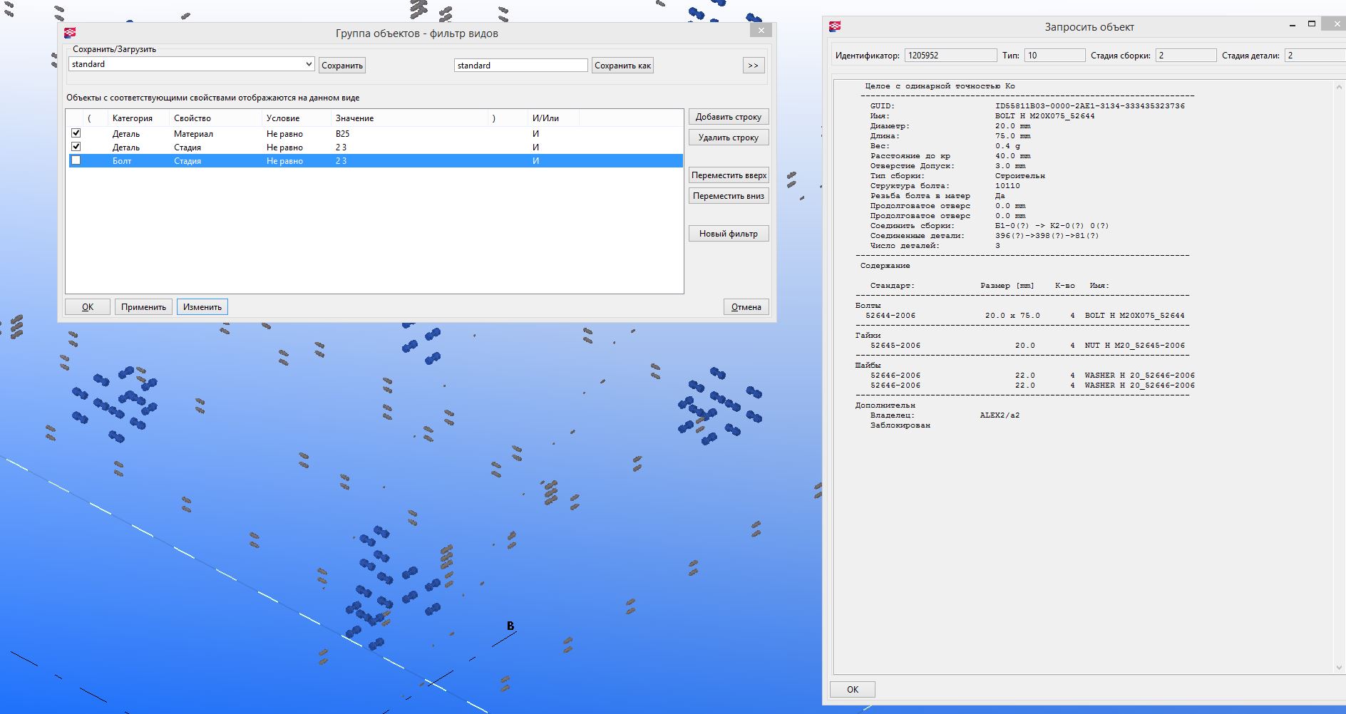

Сообщение DrBianko » 18 июн 2015, 11:53
:? Не пойму почему не получается, тут вроде бы никаких трудностей никогда не возникало :?
Можно сразу все объекты по стадиям (так удобнее)
Можно по отдельности фильтровать

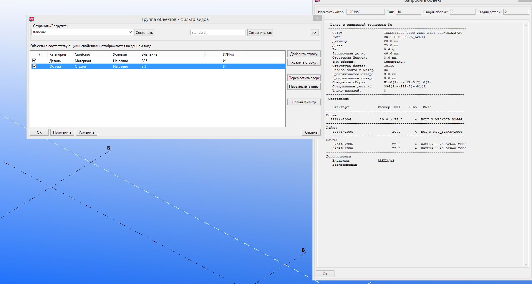

Сообщение alstey » 18 июн 2015, 12:14
Решено через "группа объектов-фильтр видов". Через "представление объектов" пытаться это делать, видимо, неправильный путь. Всем спасибо.
Re: Фильтр стадий Tekla Structures
Сообщение DrBianko » 18 июн 2015, 12:18
Через "представление объектов" если не работает, значит с иерархией ошибка, там порядок строчек важен)
