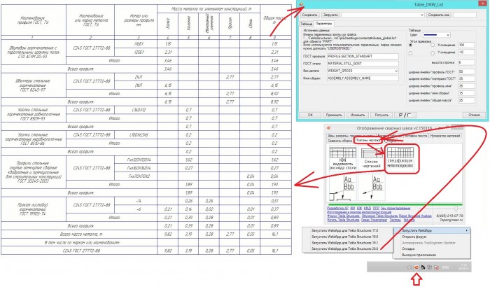

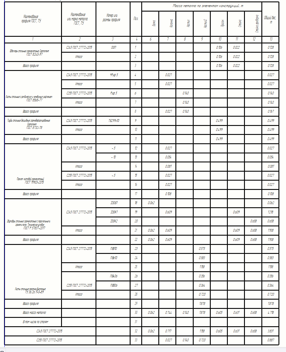

Техническая спецификация металлопроката добавлена в Tekla Structures (для КМ).

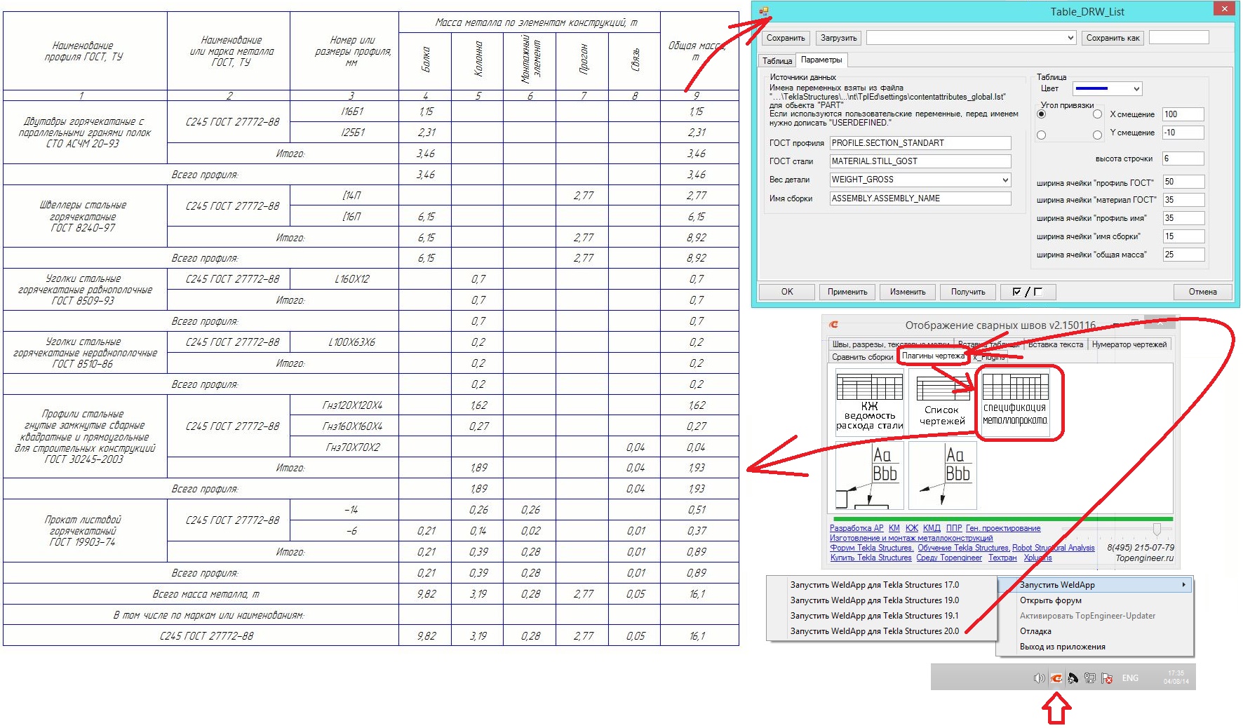

Плагин доступен на нашем сайте по ссылке http://self.topengineer.ru/Setup.exe
Устанавливается на любые версии Tekla Structures v19.1 и выше.
Запустить плагин можно в трее (около часов).
Правой кнопкой на значке topengineer updater.
При установке не забываем отключать брендмауер и антивирус.
Плагин вставляется нажатием кнопки внутри чертежа Tekla Structures.
Настройки таблицы производятся двойным нажатием на ней.
Выслушаем предложения по улучшению и прочим доработкам плагина.
Писать сюда.
sample.pdf
(49.81 КБ) 4925 скачиваний

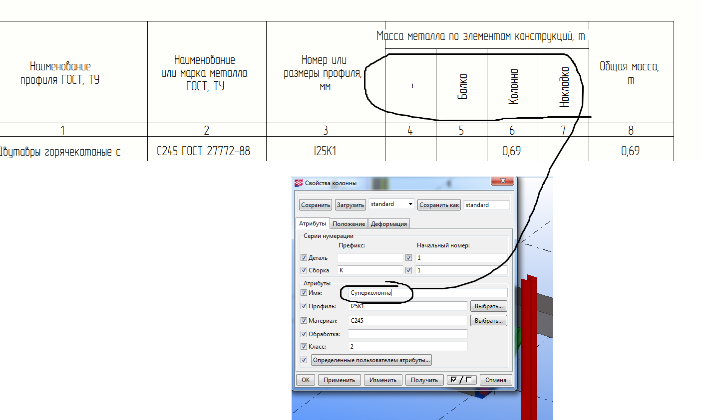

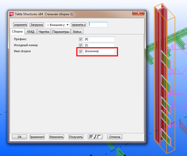

Только немного не понял, как назначить произвольные названия для разделения по типам элементов. При редактировании имени ничего не меняется.
sfera04
Сообщения: 58
Откуда: Ukraine
Re: Техническая спецификация металлопроката добавлена в Tekl
Сообщение sfera04 » 26 май 2015, 22:28

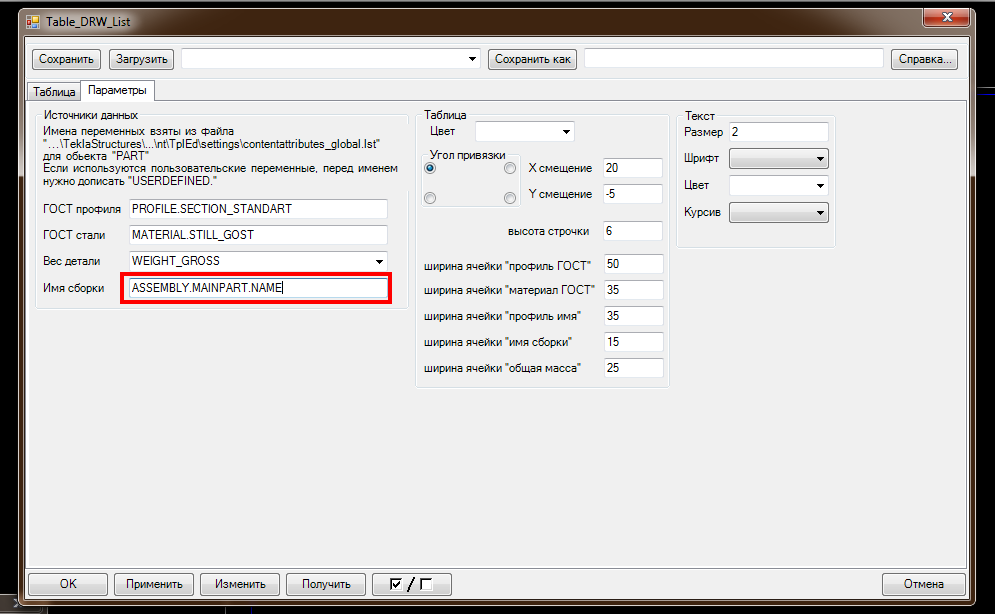

Имя берется из свойств сборки.
Если нужно чтобы бралось имя главной детали сборки (там где у вас написано "суперколонна")
то нужно использовать переменную "ASSEMBLY.MAINPART.NAME"

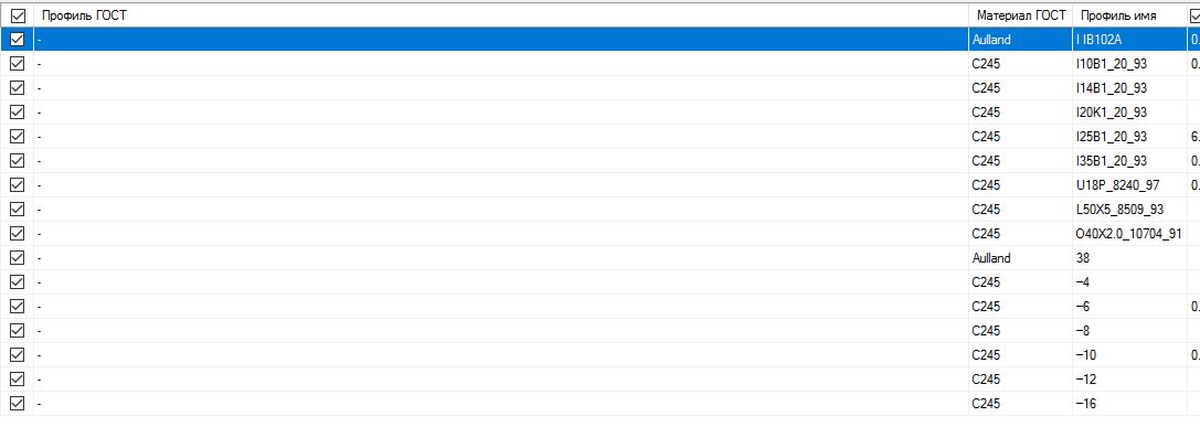

Доброго времени суток! Такого рода вопрос... Добавил в каталог профилей свои профили а точней гофро-балки. При составлении технической спецификации металла хотелось бы вывести в первой колонке информацию Балки двутавровые гофрированные облегченные ТУ У В.2.6-28.1-30653953-007:2007. Информацию ТУ У В.2.6-28.1-30653953-007:2007 вбил в поле ГОСТ, ТУ (SECTION_STANDART). Куда вводить ,,Балки двутавровые гофрированные облегченные". За ранее благодарю!

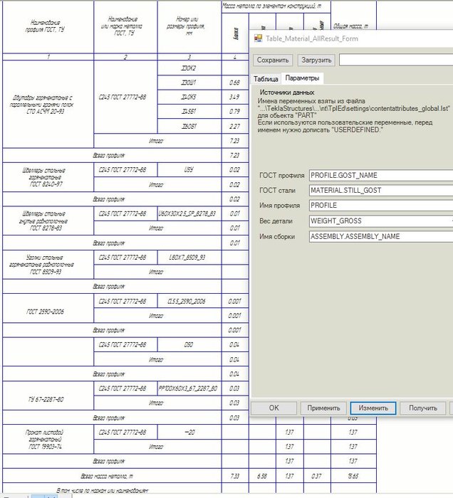

Сообщение Olegrussia » 21 дек 2015, 17:34

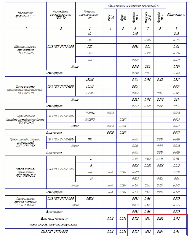

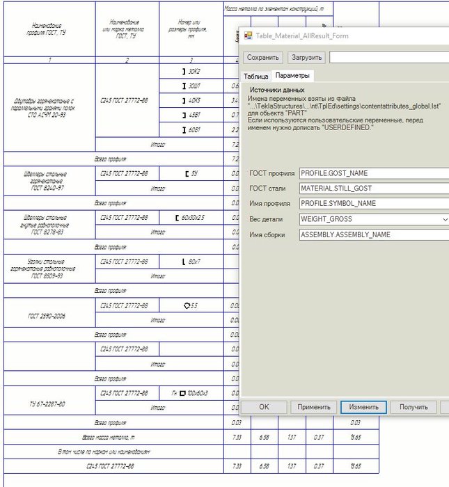

У меня тоже проблема с математикой... Если сложить то, что написано по маркам, то совпадает с запросом центра тяжести, но всего металла пишет меньше. Причем постоянно такая ситуация.

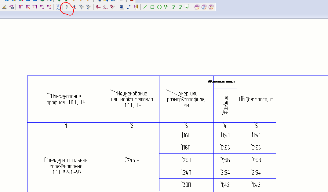

Сообщение swensson » 24 янв 2016, 22:35
При использовании плагина weldApp "Техническая спецификация стали" вставляет таблицу с данными со всей модели. Вопрос как сделать так чтобы данные брались только с текущего вида?

Сообщение Olegrussia » 25 янв 2016, 10:54
Вставляется таблица с того что на чертеже. Отфильтруйте вид и ВУАЛЯ!

Сообщение DrBianko » 25 янв 2016, 11:15
Никак, такой возможности нету пока

Сообщение Olegrussia » 25 янв 2016, 11:20
да ладно. Через фильтр нормально все делается

Сообщение swensson » 25 янв 2016, 14:39
в том то и дело что через фильтр чертежа или вида не делается. А убирая галочки в таблице не удобно потому что приходится по разному называть конструкции.

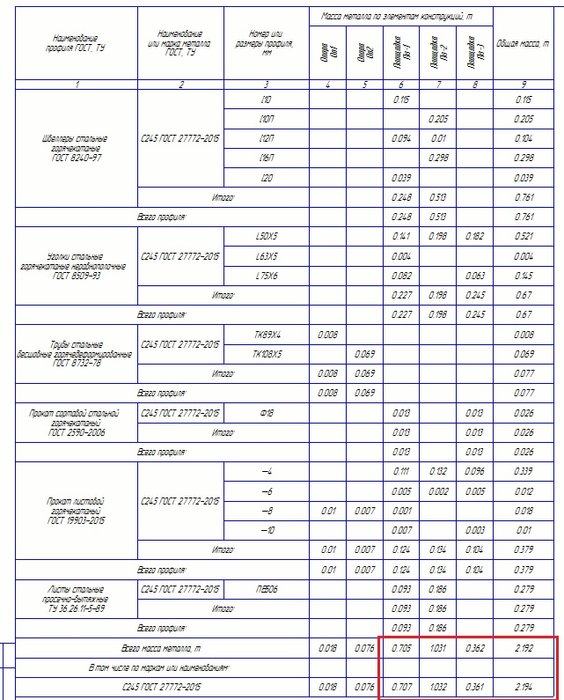

Сообщение swensson » 29 июн 2016, 08:32

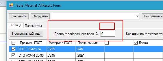

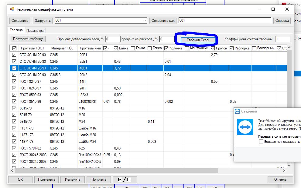

Небольшая просьба к создателю плагина "КМ технической спецификации стали". Так как по нашим нормам (Республика Беларусь) требуется чтобы в ТСС строки таблицы имели 1% на швы, а итоговая строка 1% на швы и 3% на разработку КМД, поэтому
прошу добавить процент добавочного веса отдельно на итоговую строку. Спасибо.

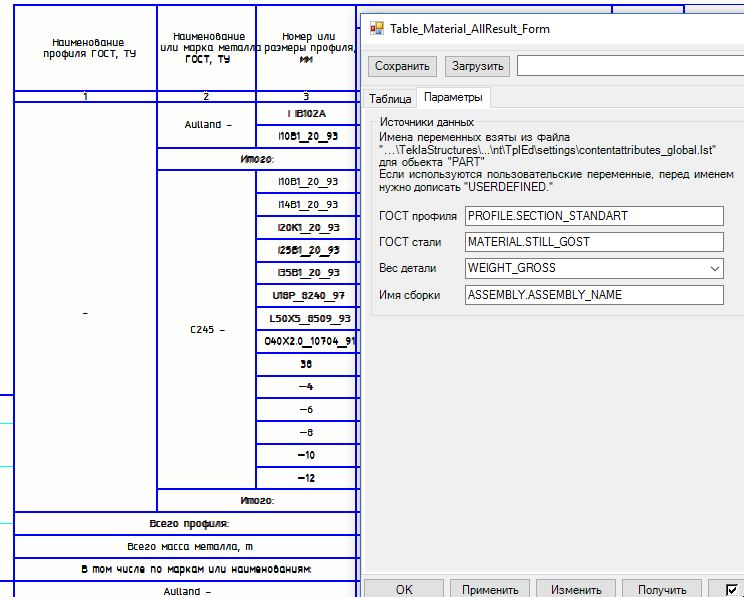

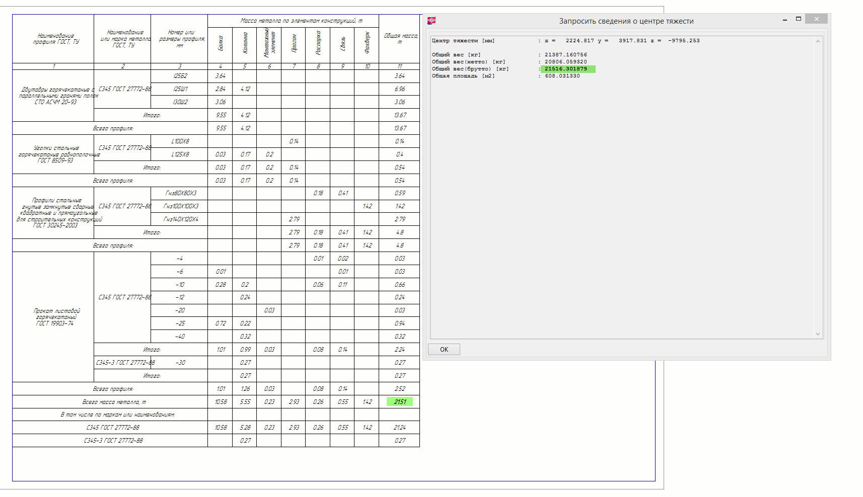

Добрый день. Кто может объяснить мне почему вес НЕТТО больше, чем вес БРУТТО.
При выборе в ТСМ параметра WEIGHT_NET увеличивается вес профилей, а вес листов уменьшается. При изменении его на WEIGHT_GROSS уменьшается вес профилей и увеличивается вес листов.
При запросе в текле "Центр тяжести" вес НЕТТО оказывается большим.
Я предполагаю что это возникает из-за использования команды подгонки профилей, я прав?
И как в таком случае поступить и получить действительно вес заготовок профилей и листов?

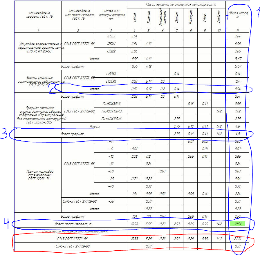

Всё уже почти готово, осталось определиться в том что вы называете итоговой строкой)
На мой программистский взгляд тут их 3 вида и один столбец:
То что вы используете слово «итоговая» указывает на строку «Итого», но вероятно вы имеете ввиду строку «Всего масса металла», подытоживающую всю таблицу.
Также что делать с людьми которые любят сложить все строки и сравнить с «итоговой»? Мои коллеги предлагают добавить строку «Масса с учётом наплавки и раскроя».
Какие значения выводить в строках «В том числе по маркам или наименованиям»? Сейчас их сумма соответствует строке «Всего масса металла».

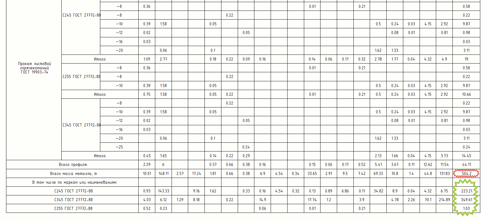

Сообщение CuPo>I<a » 01 мар 2017, 12:02
Obelus, извините, конечно, но это уже не смешно. 100 раз уже намекали, чтобы Вы математику подтянули в своих программах....сначала округляем, потом складываем.
3,64+2,84+3,06=9,54
Obelus
Сообщения: 141
Re: Техническая спецификация металлопроката добавлена в Tekla
Сообщение Obelus » 01 мар 2017, 12:21
CuPo>I<a писал(а):
01 мар 2017, 12:02
3,64+2,84+3,06=9,54
Это скриншот 2015 года из сообщения выше и плагин делался до моего прихода, сейчас проверю, возможно это уже исправлено, если нет — я поправлю.
Посмотрите пожалуйста "Приложение Б (обязательное)" в том документе на какой я сослался и ваши коллеги правы Итоговая строка в самом конце таблицы "Масса конструкций (К=1,0403).
На вашей картинке строка "4", а в самом конце таблицы нужна таже итоговая строка по столбцам, но уже с 1 % на сварку и с 3% на раскрой.
Поэтому в идеале как мне эта таблица видится, нужно вводить два значения - процент на сварку и на раскрой, потому что требования у заказчиков разные и частенько приходится играть значениями:
если 0 и 0 - таблица выдаст чистый вес, впринципе итоговая строка тут не нужна;
0 и 4,03 - таблица выдаст чистый вес, а итоговая строка даст необходимый коэффициент K=1,0403
1 и 3 - вся таблица будет учитывать 1% на сварку, а итоговая строка 1% на сварку и 3% на раскрой.
Obelus
Сообщения: 141
Сообщение Obelus » 02 мар 2017, 10:28
CuPo>I<a писал(а):
01 мар 2017, 12:02
3,64+2,84+3,06=9,54
Вроде все косяки поправил.
swensson писал(а):
01 мар 2017, 14:02
Примерно так и сделал, можете обновить, потестить.
Сообщение Таран Д. А. » 30 мар 2017, 09:46
С перечеркнутым решается просто. У тебя по умолчанию при вставке текста выбрано подчеркивание. Это именно оно так интерпретируется. Убери подчеркивание и нажми применить. Далее такого не будет.

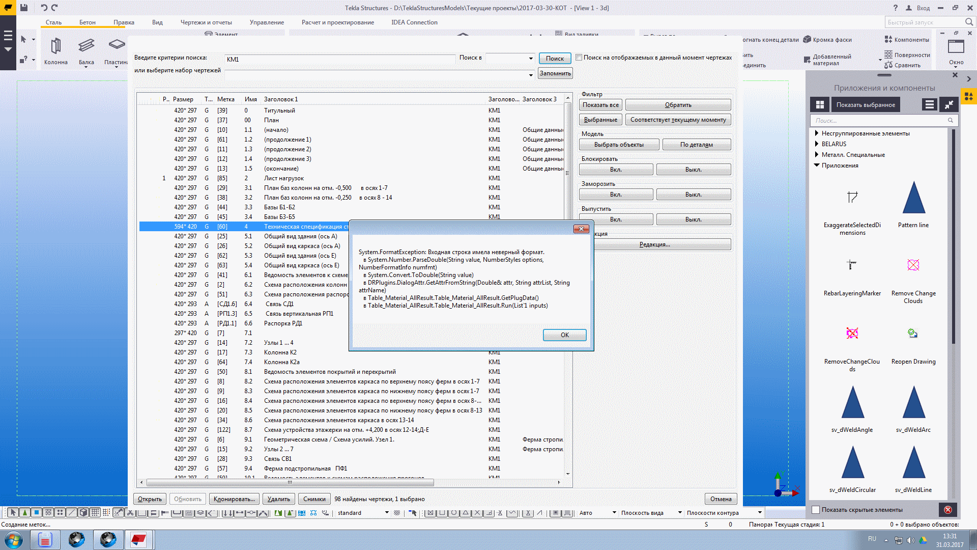

Скриншот в студию. Желательно с кодом ошибки

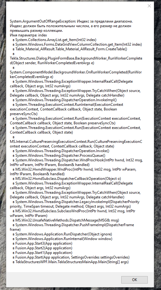

swensson
Сообщения: 83
Сообщение swensson » 31 мар 2017, 14:12
Что это означает?
Хотя до этого открывалось и работало.
Чертёж открывается, а там пустота.
Сообщение CuPo>I<a » 01 апр 2017, 14:15
swensson писал(а):
31 мар 2017, 14:12
Что это означает?...
я думаю, это означает, что у вас с программистом разные системные разделители. И это никак не обработано

Товарищи, подскажите куда что дописать чтобы наименования профилей отображались как на скринах выше?

Таран Д. А. писал(а):
30 мар 2017, 09:46
Не со всем согласна.
Выглядит это так, как будто в поля таблицы добавляется не просто "текст", а "текст с линией выноски" и от этого все текстовые поля зачеркиваются
И да, применение неподчекнутого текста не помогло
Сообщение meart » 22 июн 2017, 19:35
yaaavolna писал(а):
22 июн 2017, 11:08
а если убрать линию выноски?

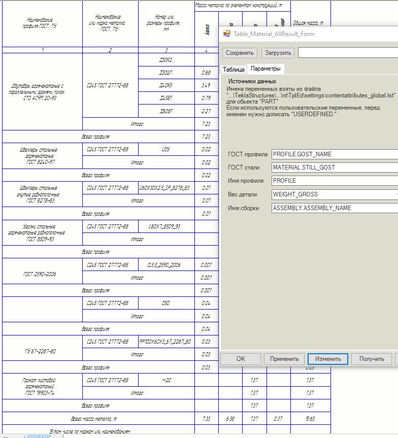

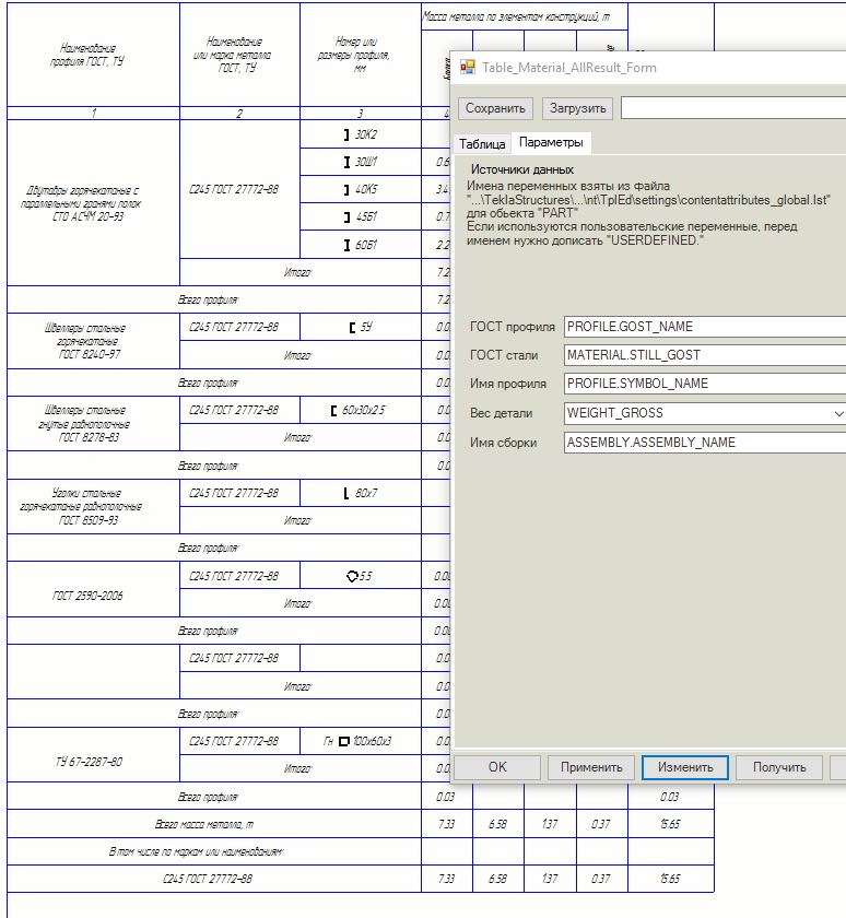

Подразобрался с моим вопросом выше, но возник следующий вопрос. возникла проблема с отображением правильного названия профилей.
пытался редактировать каталог профилей чтобы убрать лишние буквы в названиях профилей но возникает проблема с дальнейшей сортировку(первая буква в названии профиля привязана к типу профиля, например: чтобы отфильтровать швеллеры то нужно перед именем профиля вставлять букву U, иначе в каталоге профилей не отфильтровать швеллеры по типу профиля).
проблема 1 в том что когда в параметрах таблицы ТСМ, в поле "Имя профиля" написано "PROFILE" то номера профилей отображаются не правильно. например для двутавра 10Б1 обозначение в ТСМ получается таким: I10B1_20_93. это конечно же не приемлемо.
дописывая в поле "Имя профиля" обозначение символа ("PROFILE.SYMBOL_NAME") или название профиля в таблицах ("PROFILE.TPL_NAME") или полное название профиля в таблицах ("PROFILE.SYMBOL_NAME_FULL") исчезают пластины!!!!! потому что для них нету пользовательских атрибутов!! как быть подскажите????
Проблема 2. для некоторых профилей, например Труба квадратная по ТУ67-2287-80 в столбце "Наименование профиля, ГОСТ, ТУ" ничего не пишется кроме самого номера ТУ.
для кругляка то же самое. как можно дополнить эти данные?

номера профилей отображены верно но исчезли пластины

Добрый день!
Так и не нашли ответ на свой вопрос? Столкнулся с той же самой проблемой.
AdminKir
Сообщения: 10
Регистрация: 30 июл 2018, 13:53
Сообщение AdminKir » 29 окт 2018, 13:14
daiman444 писал(а):
06 авг 2017, 15:02
Занимаюсь доработкой плагина.
проблема 1
Переделал учёт для пластин, но не могу провести тест. Когда ввожу полное название профиля в таблицах ("PROFILE.SYMBOL_NAME_FULL") - исчезает вообще всё. Пробовал в среде россия и топинженер - поля пустые. Помогите разобраться почему так.
Проблема 2.
Могу добавить примечания для гостов в плагин. Если нужно дополнить данные - пишите на форуме. Пример - "Труба квадратная по" - текст и "ТУ67-2287-80" - точное название госта, копируем из теклы(Если будет ошибка в написание хотя бы одного символа ГОСТа, примечание не добавится).
Подскажите, как работает кнопка "Таблица Excel"? и работает ли?
Хотелось бы получать ее, если есть возможность.
Кнопка реагирует, но ничего не происходит
Re: Техническая спецификация металлопроката добавлена в Tekla Structures
Сообщение pavelkutas » 01 апр 2019, 13:45
top.yu писал(а):
31 мар 2019, 14:23
+1

Добрый день.
После обновления столкнулся с подобной проблемой. Есть у кого нибудь решение?

Вчера разобрался с проблемой. Ошибка возникает в связи с чтением данных с рифленного листа, чего раньше не было. Как это исправить не представляю. Кто нибудь может помочь?

top.yu писал(а):
31 мар 2019, 14:23
Кнопка "Таблица Excel" - работает.

daiman444 писал(а):
06 авг 2017, 15:02
Проблема 1 - Появилась возможность заменять имя профиля и ГОСТ. В настройках таблицы. Параметры ->Открыть госты для технической спецификации стали. Меняем интересующие нас профили на нужные. Добавляем нужные госты. Примеры и инструкция в файле.
Проблема 2. - Добавляем примечания в этом же файле. Примеры и инструкция в файле.

yaaavolna писал(а):
22 июн 2017, 11:08
30 мар 2017, 09:46
Проблема исправлена. Если у кого то осталась данная проблема. Нужно в файл "standard" -> не подчёркнутый текст - > сохранить как, а не применять. Сейчас всё должно работать и без этого.

Сообщение NikolayRyazan » 02 сен 2019, 14:05
Нашёл небольшую проблему. Суммирует спецификация ни всегда верно. Строки "В том числе по маркам..." и "Всего масса металла" ни всегда бьются. В данном примере пара килограмм не критично. Бывают случаи когда гораздо больше.
Сообщение CuPo>I<a » 09 сен 2019, 09:07
NikolayRyazan писал(а):
02 сен 2019, 14:05
Скоро уж три года будет, как я говорил об этом. Надо сначала округлять, а потом складывать. Не желают это исправлять

Добрый день.
Создал техническую спецификацию стали, теперь кликаю на нее 2 раза что бы изменить настройки, а настройки не открываются. Такая проблема первый раз, раньше все было нормально. Как быть?

Сообщение Марат » 02 апр 2020, 10:04
Во всех моделях перестали открываться настройки технической спецификации стали!!!
