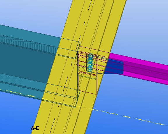

Случайно сменил отображение деталей в модели (теперь отображаются все скрытые линии), как убрать эти скрытые линии? Переключение между отображениями видов (Ctrl+1, Ctrl+2 и т.д.) не помогает( Отображается так только в тех видах, которые у меня были открыты, в остальных, вновь открываемых, отображается все правильно.

Shift+4?

Проблема решена, никогда с таким не сталкивался, но один элемент улетел на очень большое расстояние, поэтому появился этот глюк.
