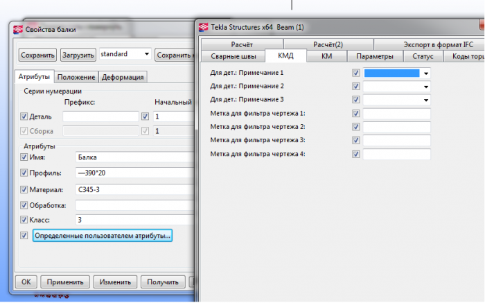

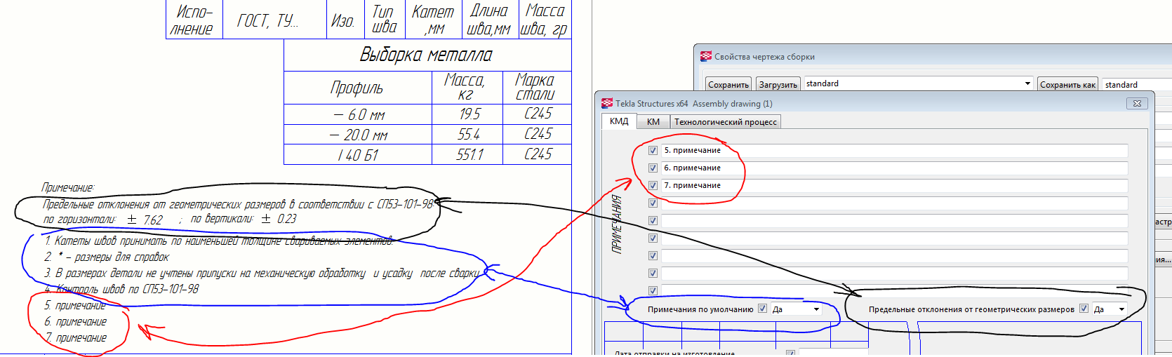

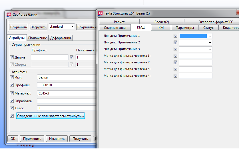

Назрел такой вопросик:
1. Хочу Примечание на чертеж забивать из пользовательских полей, определенных в objects.ini.
2. Хочу чтобы Примечание было по ширине Основной надписи.
3. Возникла проблема..при забивки данных в текстовое поле, окозалось что оно имеет ограничение по кол-ву символов.
Отражается это в первую очередь в том, что Примечание которое забито Текстом в чертеже (шрифты одинаковые) вмещается по ширине Основной надписи,
а Примечание из Пользовательского поля не дотягивает до этой ширины (и соответсвенно тот же текст не вмещается в Пользовательское поле).
Как решить проблему...подскажите!?

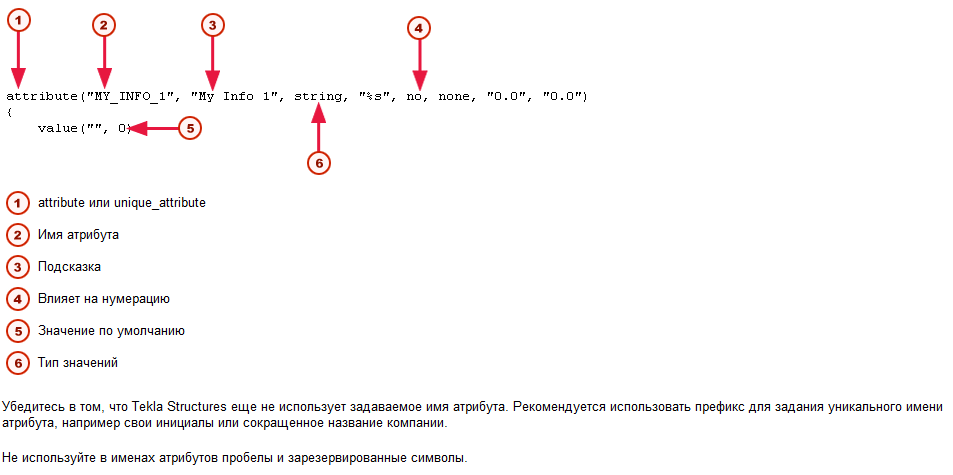

Re: Общие вопросы новичка по Tekla Structures
Ну по поводу длинны символов и как у нас сделаны примечание поймете из картинки.
Вот что прописано в inp:
parameter("", "Primechanie_1", string, text, 110, 15, 900)
parameter("", "Primechanie_2", string, text, 110, 45, 900)
parameter("", "Primechanie_3", string, text, 110, 75, 900)
parameter("", "Primechanie_4", string, text, 110, 105, 900)
parameter("", "Primechanie_5", string, text, 110, 135, 900)
parameter("", "Primechanie_6", string, text, 110, 165, 900)
parameter("", "Primechanie_7", string, text, 110, 195, 900)
parameter("", "Primechanie_8", string, text, 110, 225, 900)
parameter("", "Primechanie_9", string, text, 110, 255, 900)
attribute("Pred_otkl", "", option, "%s", none, none, "0.0", "0.0", 939, 285, 70)
value("Да", 1)
value("Нет", 0)
attribute("", "Предельные отклонения от геометрических размеров", label, "%s", none, none, "0", "0", 510, 287)
attribute("", "Примечания по умолчанию", label, "%s", none, none, "0", "0", 85, 287)
picture("Shtamp", 766, 518, 0, 0)
впрос в том....какое максимальное кол-во символов вместится в текстовое поле?
вот у вас поле стоит шириной 900точек, попробуйте туда по максиму вписать любые символы...заполнится ли оно все...или стоит ограничение!?
Кто тебе мешает разделить один пункт на несколько строк?
Строка 1 1. Текст Текст Текст Текст Текст Текст Текст Текст
Строка 2 Текст Текст Текст Текст .
Строка 3 2. Текст Текст Текст Текст Текст Текст Текст Текст ...
а можно поподробнее? разбить поля ввода? (некрасиво ведь будет)
У нас в каждой строке не более 80 символов.pdimav писал(а):а можно поподробнее? разбить поля ввода? (некрасиво ведь будет)
Если остается место то меняем шрифт на большей.
Каждую новую строчку вводим в следующею переменную.
Проблем нет.
Если все же тебе надо сделать более 80 символов сделай 2 переменный одну за другой в одну строчку.
Не особо красиво, но вопрос решит.
...а кто ответит ...почему в поле ввода ограничение в 80 символов?
может кто знает обход этого ограничения? как убрать это ограничение?
Может кто сталкивался с данной "проблемой" и знает выход из сложивсейся ситуации...?

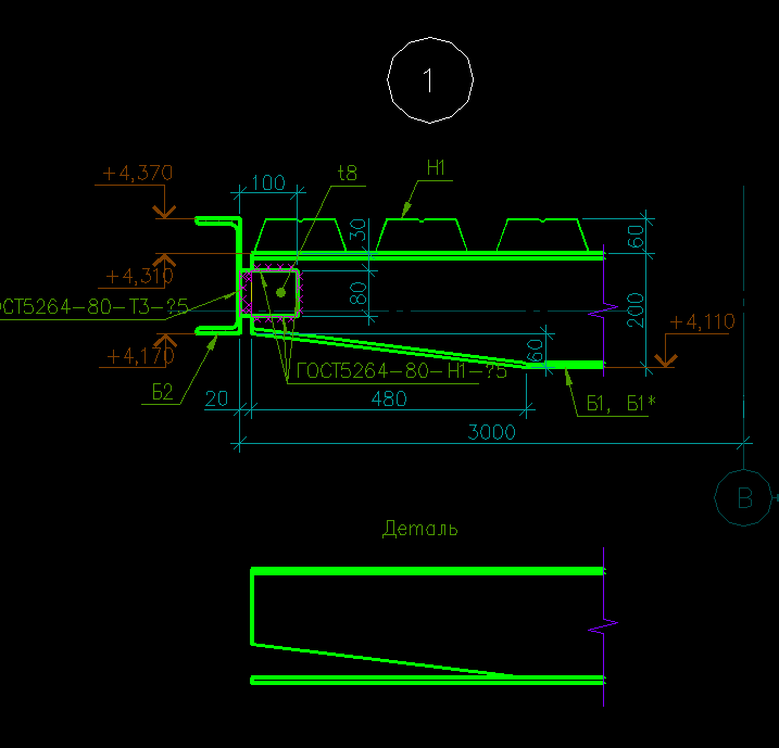

сделай вырез многоугольником и на углах сделай фаски радиусом 1/2 ширины выреза

Это оконный проем в стенеvla писал(а):Отверстия рекомендуют делать болтами.
делай вырез многоугольником. В верхних углах сделай фаски радиусом (два клика на "ручке"). Если арка, то 1/2 ширины окна или задай требуемый радиус.
хочу чтобы пользовательский атрибут типа:
unique_attribute("comment_1", "Для дет.: Примечание 1", option, "%s", yes, none, "0.0", "0.0")
value("", 1)
value("из t25", 0)
value("из t30", 0)
value("из t36", 0)
влиял на номера деталей..но по сути этого не происходит! В чем причина, кто знает?
Причем очень странно, некоторые атрибуты влияют...не могу проследить какую либо заканомерность!? Кто нибудь с таким сталкивался?
судя по хелпу, если ты написал:
value("", 1)
value("из t25", 0)
value("из t30", 0)
value("из t36", 0)
то эта переменная влияет на нумерацию, т.к стоит yes
value("", 1)
value("из t25", 0)
value("из t30", 0)
value("из t36", 0)

Как оказалось есть еще один ньюанс.
Какой нюанс?
Если вдруг у кого не будут отличать номера..объясню! а так долго описывать!

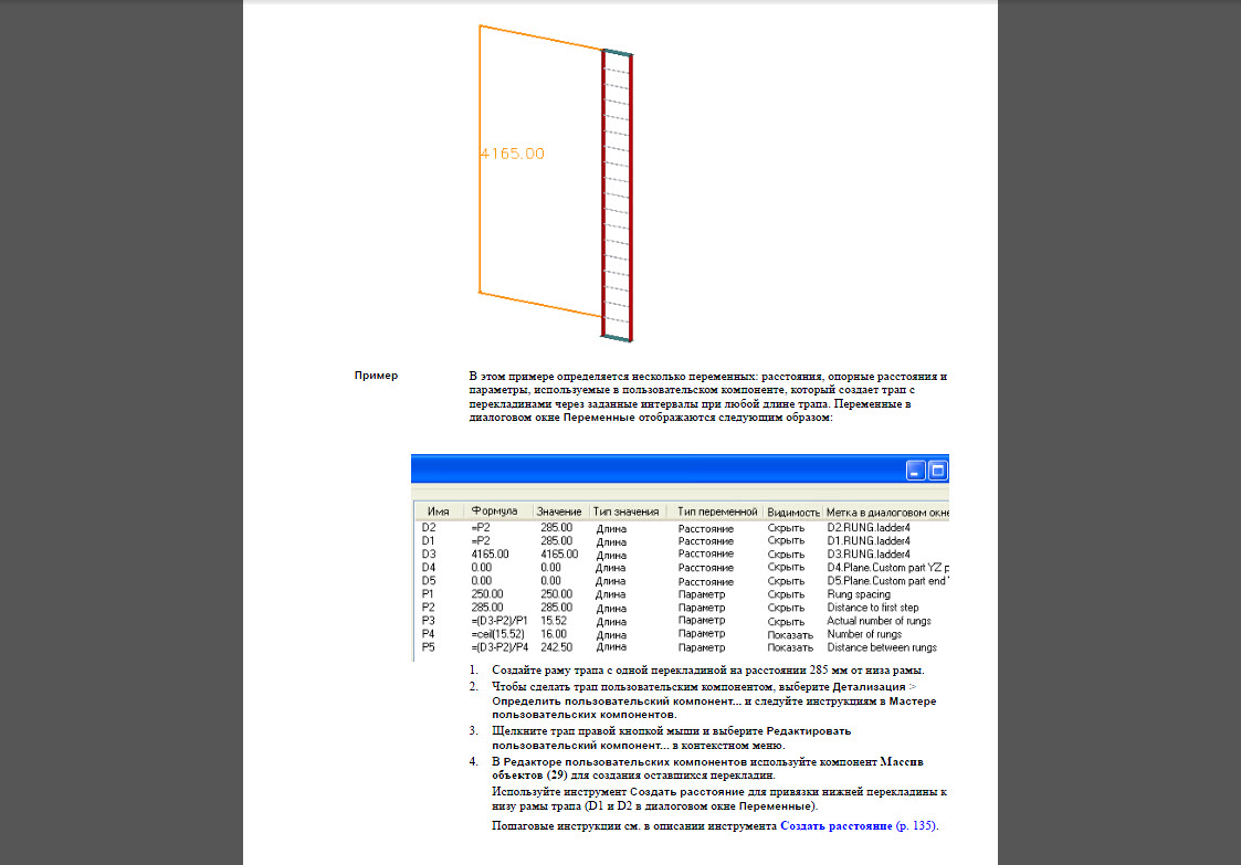

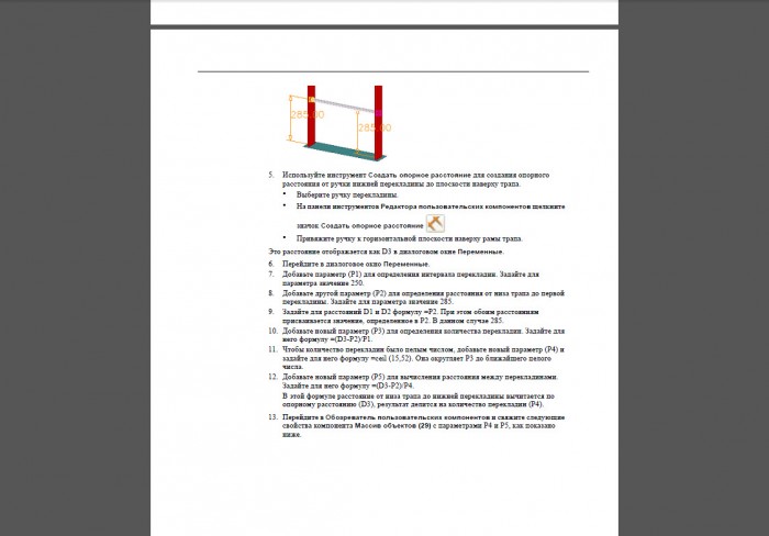

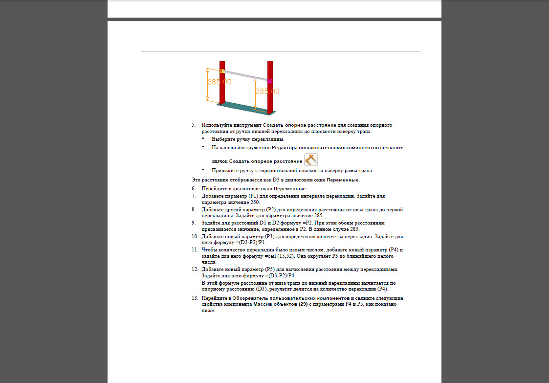

Помогите написать формулу(цикл), для перемененной в пользовательском компоненте, вычисляющую суммарное значения переменной список расстояний.Например P1=2*300.00 400.00 (тип значений: список расстояний ) P2=формула(P1)=1000.00 (тип значений: длинна ) И еще, P1 может содержать разумное количество значений списка .
Опиши подробно саму задачу. Сдается мне ты ее решаешь не темmischa писал(а):Помогите написать формулу(цикл), для перемененной в пользовательском компоненте, вычисляющую суммарное значения переменной список расстояний.Например P1=2*300.00 400.00 (тип значений: список расстояний ) P2=формула(P1)=1000.00 (тип значений: длинна ) И еще, P1 может содержать разумное количество значений списка .
В пользовательском компоненте используется массив деталей.Расстояние от начала до конца массива вычисляет в программе.(в зависимости от длинны главной детали) От края до первой детали и список расстояний вводится вручную.Нужно выводить для справки расстояние от конечной детали до конца.
Формула:"от конечной детали до конца"="от начала до конца"-"от начала до первой"-"длинна массива"
Чтобы вычислить "длинна массива" нужно вычислить суммарное значение списка расстояний.

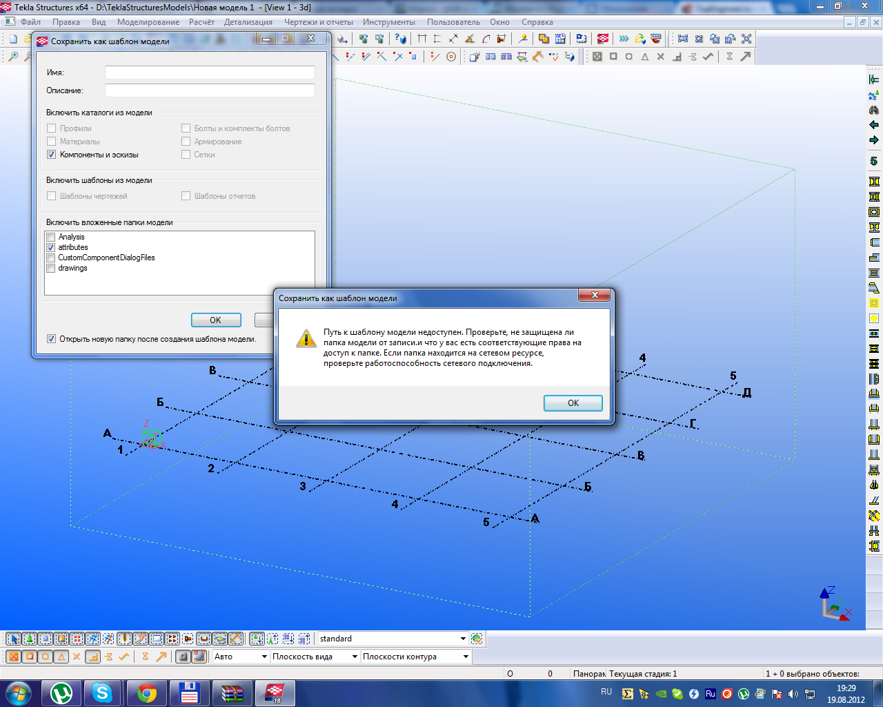

Добрый вечер, как в текле сохранить файл как шаблон модели??При попытке сохранения выпадает сл. сообщение(см. вложение)
Лучше вообще не использовать шаблоны. Более правельным будет использовать настройки в самой среде. Так проще и удобнее. А с какой именно целью вам необходимо создать шаблон?Just_Dream писал(а):Добрый вечер, как в текле сохранить файл как шаблон модели??При попытке сохранения выпадает сл. сообщение(см. вложение)
Just_Dream
- Сообщения: 16
- Регистрация: 05 авг 2012, 23:11
Я хотел создать свой шаблон для того, что бы каждый раз , при создании новой модели, не менять профиль колонн, балок и тд(во вкладке моделирование - свойства)..Точнее думал что так это все настраивается. Подскажите где настраивать параметры в самой среде?
В любом меню есть кнопка сохранить. Вот сохрани как стандарт. При сохранении в папке модели появится соответствующий файл.Just_Dream писал(а):Я хотел создать свой шаблон для того, что бы каждый раз , при создании новой модели, не менять профиль колонн, балок и тд(во вкладке моделирование - свойства)..Точнее думал что так это все настраивается. Подскажите где настраивать параметры в самой среде?
Перенеси его в среду и все готово

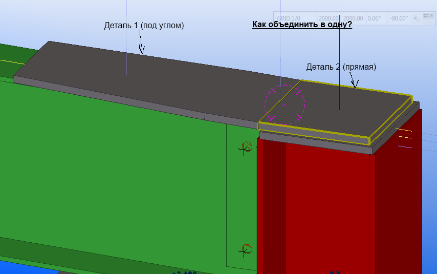

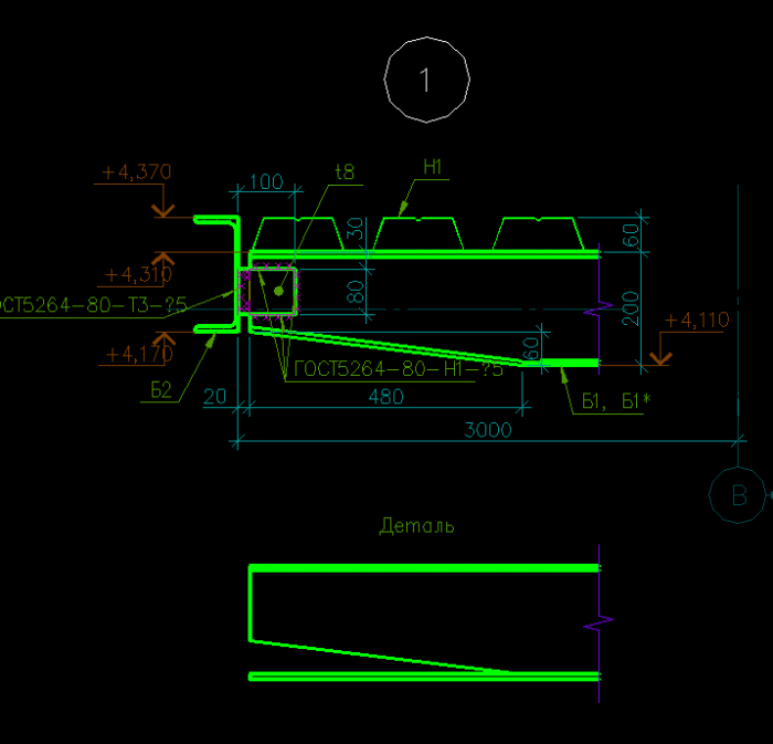

Подскажите, пожалуйста, как объединить две детали в одну? Или создать гнутую пластину? Команда Правка/комбинирование не работает.
- vladimir_a
- Сообщения: 699
Команда- "Составная балка". Рисуете ломаную по 3-м точкам. Потом выбираете среднюю точку свойства ставите радиус = 2 толщинам пластины. Получаете гнутую пластинуМарина писал(а):Подскажите, пожалуйста, как объединить две детали в одну? Или создать гнутую пластину? Команда Правка/комбинирование не работает.

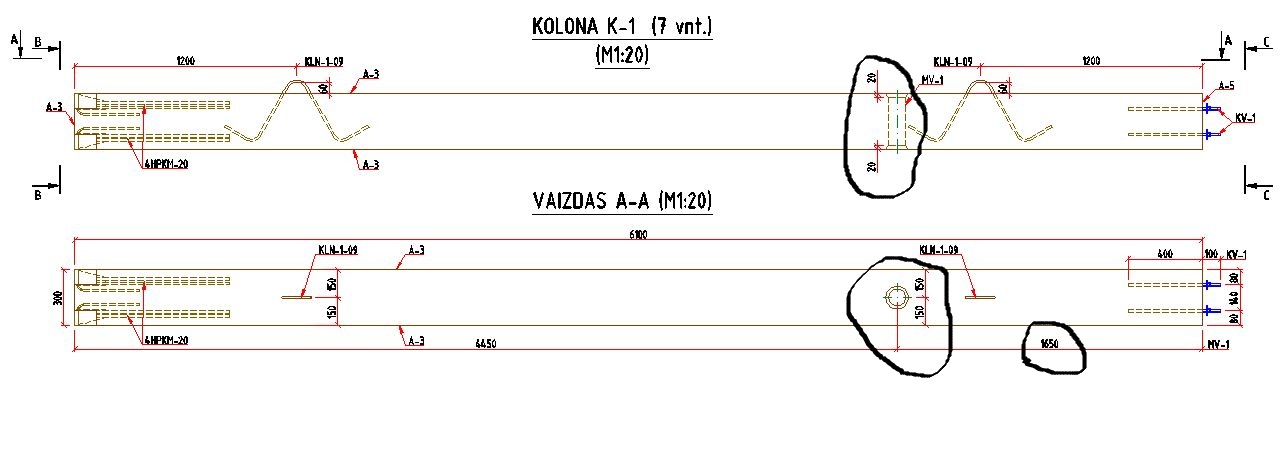

Ребята, подскажите, пожалуйста, как создать компонент монтажны трубы в железобетонные колоны?спасибо
Скинь чертеж того что должно получитьсяVygandas писал(а):Ребята, подскажите, пожалуйста, как создать компонент монтажны трубы в железобетонные колоны?спасибо
Я показал трубку на чертеже. Каждый раз вырезать занимает уйму времени. Хотелось бы научиться создать компонент, в котором бы менялся привязочный размер, диаметр и углубление трубки. Когда все вырезал и спрятал линии, программа показывает колонну как один общий компонент. Благодарю за помощь.
Важно знать вырез нужен под какой то элемент конструкции или нет?Vygandas писал(а):Я показал трубку на чертеже. Каждый раз вырезать занимает уйму времени. Хотелось бы научиться создать компонент, в котором бы менялся привязочный размер, диаметр и углубление трубки. Когда все вырезал и спрятал линии, программа показывает колонну как один общий компонент. Благодарю за помощь.
Если там есть какое то тело то это будет УЗЕЛ если нет то ДЕТАЛЬ.
Делается очень просто и быстро и то и другое.
эта деталь нужна для того, чтобы поднять и смонтировать колонну.
Тогда вам надо создавать компонент с типом "Деталь"Vygandas писал(а):эта деталь нужна для того, чтобы поднять и смонтировать колонну.

Столкнулся с задачей в примечаниях к детали написать фразу "зенкование", в КМД_РУС_2 набор фраз для этой задачи ограничен.
Шаблон "Спецификация деталей" ссылается на переменную USERDEFINED.comment_1.
В файлике contentattributes_userdefined имя переменной декларируется, а этих преднастроек нету.
Собственно вопрос - как изменить список этих фраз?
objects.inp

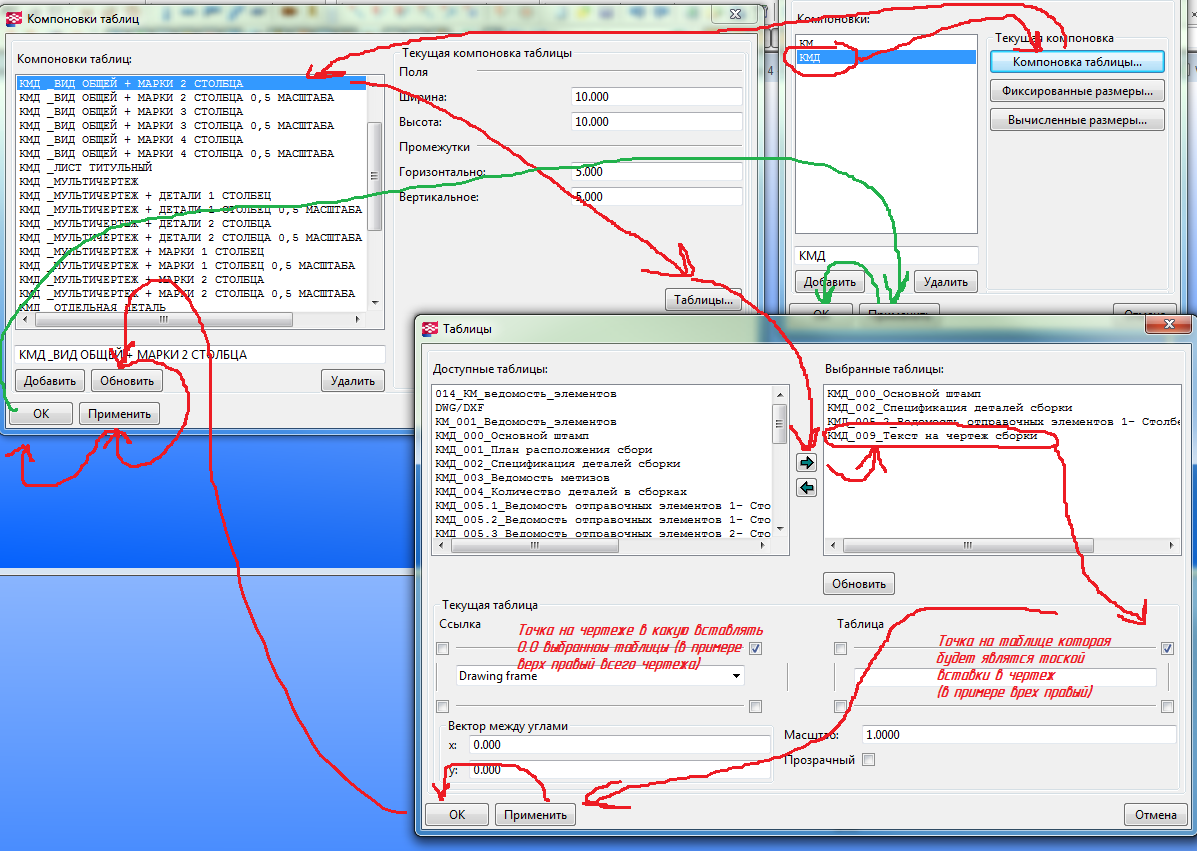

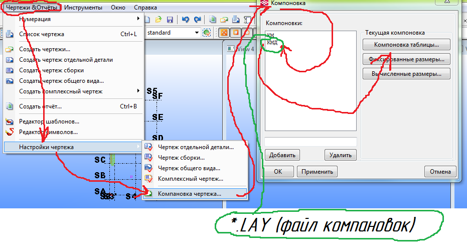

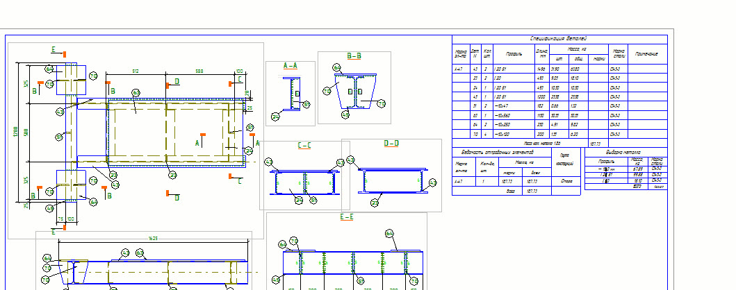

Как перемещать таблицы в чертежах отлитых элементов. Спасиба.
Это достаточно простая процедура.dyr писал(а):Как перемещать таблицы в чертежах отлитых элементов. Спасиба.
1. Есть отдельные таблицы. Каждая хранится отдельно. Это файл *.TPL
2. Есть компоновки – файл в котором указанно как эти таблицы разместить на чертеже -*.LAY. Все варианты размещений таблиц заранее сохранены.
3. Для того чтобы ”перетащить” таблицу в другой край нужно всего лишь указать другой вариант компоновки в котором вша таблица находится в нужном вам углу.(Или создать если такой нет)

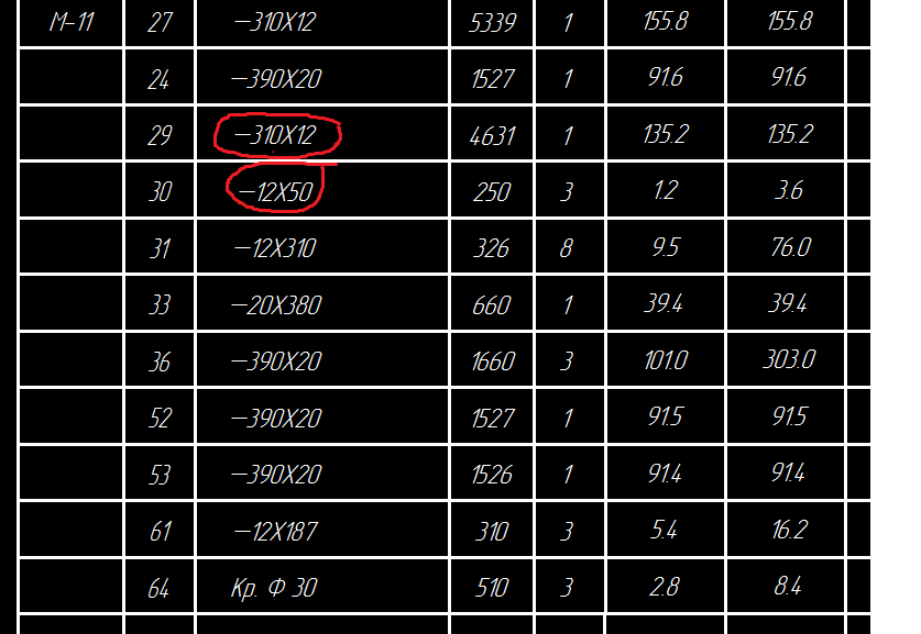

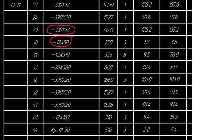

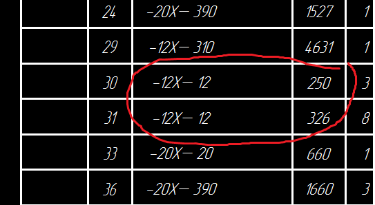

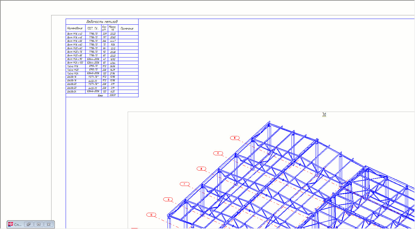

Приветствую всех.
Столкнулся с тем, что при формировании чертежей на марки содержащие листовые детали Текла заполняет спецификацию по типу Толщина*Ширина листа, а так же и Ширина листа*Толщина. С длиной все верно. хочется получить единый стандарт по оформлению листовых деталей.
измененная формула ниже:
но при выполнении этого кода на листы иногда вместо Толщина*Ширина выдается Толщина*Толщина....
не могу найти конкретную переменную, отвечающую за ширину листа. Прошу помочь.
Код: Выделить всё
"-" +mid(min(GetValue("PROFILE.HEIGHT"),GetValue("PROFILE.WIDTH")),0,(find(min(GetValue("PROFILE.HEIGHT"),GetValue("PROFILE.WIDTH")),".")))+"Х"+ "— "+mid(max(GetValue("PROFILE.HEIGHT"),GetValue("PROFILE.WIDTH")),0,(find(max(GetValue("PROFILE.HEIGHT"),GetValue("PROFILE.WIDTH")),".")))не могу найти конкретную переменную, отвечающую за ширину листа. Прошу помочь.
Более чем уверен что только для сварных колонн и балок такой глюк.iStrix писал(а):Приветствую всех.
но при выполнении этого кода на листы иногда вместо Толщина*Ширина выдается Толщина*Толщина....Код: Выделить всё
Решается до безумия просто.
НЕ ИСПОЛЬЗУЙ ПРОФИЛЬ “—310*12” !!!!
Айдар, спасибо. Нашел в справке. В русской тоже есть.(Может кому надо:Система-Файлы и папки-Индивидуальная настройка)

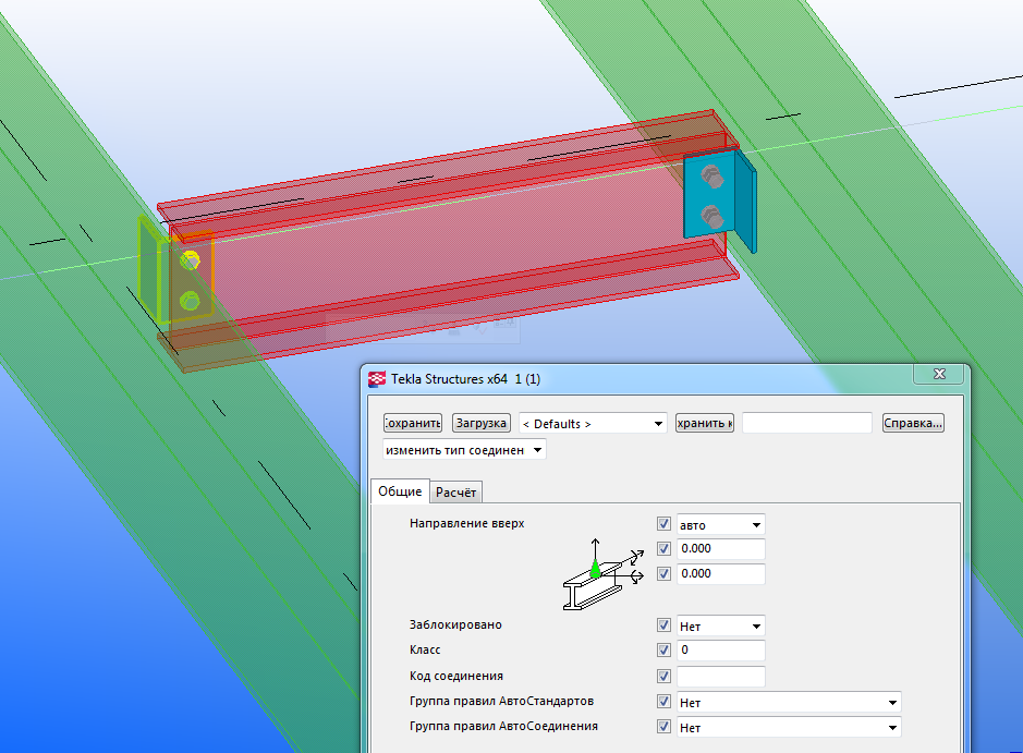

есть прогон из двутавра крепится к балкам через уголок на болтах, делаю одно соединение в начале прогона, применяю это соединение на другой конец прогона, и получается что соединение повернулось на 180 градусов, а должно быть зеркально, относительно середины прогона, что нужно изменить в параметрах узла, что бы соединение создавалось зеркально???

1.создай новый узел - "зеркальный"teandrey89 писал(а):что нужно изменить в параметрах узла
2.если узел симметричный относительно втор.балки, то измени направление "елочки" (на вкладке общие-направление вверх).
3.просмотри ветку- viewtopic.php?f=13&t=463

Ветку посмотрел, с двумя пластинами подходит, куча соединений сразу пропадает... Спасибо)

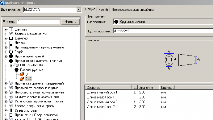

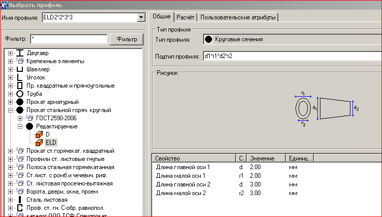

Подскажите, как можно создать свой профиль балки? Например мне нужны составные балки с уголки и швеллера.
Вот такого сечения:
Вот такого сечения:
Это не один профиль а 2. И рисовать надо тоже 2. Тогда и в спецификации все будет отображаться отлично и чертежи будут хорошие.DrBianko писал(а):Подскажите, как можно создать свой профиль балки? Например мне нужны составные балки с уголки и швеллера.

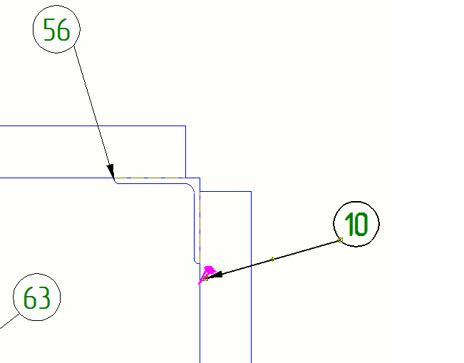

Ребят подскажите как загнуть нижнюю полку двутавра, после того как вырезали кусок, а так же чтоб деталь была адекватная (не загнутая) с вырезанным куском.

Парни спасибо большое за совет. Еще один вопрос. Поделитесь опытом как вставлять отчет в проект ( оформление) Я пока делаю так. Составляю отчет перевожу его в excel. Потом в Автокаде создаю лист например Ведомость деталей, вставляю в него отчет из excel. Этот способ очень трудоемкий.
- vladimir_a
- Сообщения: 699
Компоновка чертежа да графический шаблон тебе в помощьazamilov писал(а):Парни спасибо большое за совет. Еще один вопрос. Поделитесь опытом как вставлять отчет в проект ( оформление) Я пока делаю так. Составляю отчет перевожу его в excel. Потом в Автокаде создаю лист например Ведомость деталей, вставляю в него отчет из excel. Этот способ очень трудоемкий.
Графический шаблон не работает с болтами и деталями.vla писал(а):Компоновка чертежа да графический шаблон тебе в помощьazamilov писал(а):Парни спасибо большое за совет. Еще один вопрос. Поделитесь опытом как вставлять отчет в проект ( оформление) Я пока делаю так. Составляю отчет перевожу его в excel. Потом в Автокаде создаю лист например Ведомость деталей, вставляю в него отчет из excel. Этот способ очень трудоемкий.
- vladimir_a
- Сообщения: 699
чет я по-мойму загоняюсь ужеazamilov писал(а):Графический шаблон не работает с болтами и деталями.vla писал(а):Компоновка чертежа да графический шаблон тебе в помощьazamilov писал(а):Парни спасибо большое за совет. Еще один вопрос. Поделитесь опытом как вставлять отчет в проект ( оформление) Я пока делаю так. Составляю отчет перевожу его в excel. Потом в Автокаде создаю лист например Ведомость деталей, вставляю в него отчет из excel. Этот способ очень трудоемкий.

Приветик!
А кто нибудь думал о том...можно ли сделать сохранение настроек окна "Определенные пользователей атрибуты..."?
..что для модели, что для чертежа!
Также было бы неплохо для окна "Определенные пользователей атрибуты..." в св-вах проекта!
Это вообще возможно?
