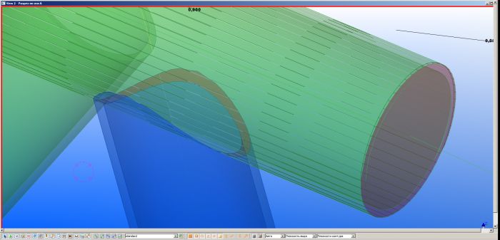

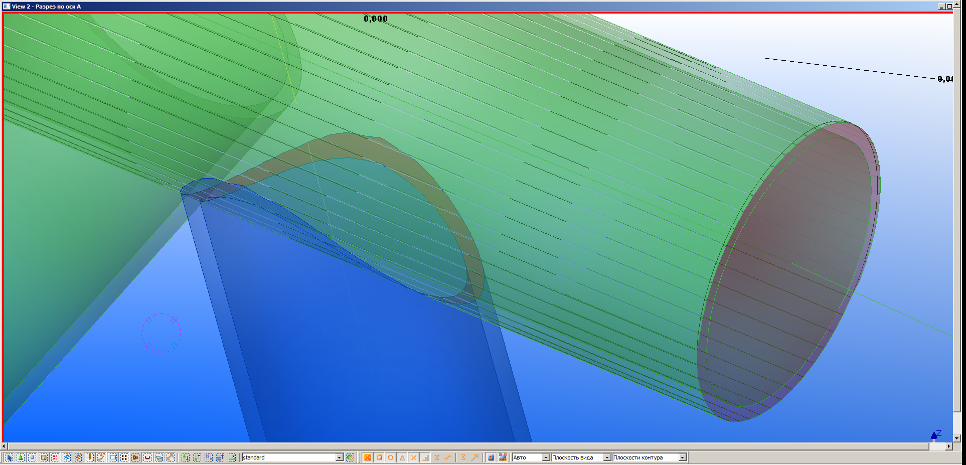

Уважаемые коллеги, прошу помочь, как побороть данную проблему. При обрезке трубы трубой получается рваный край

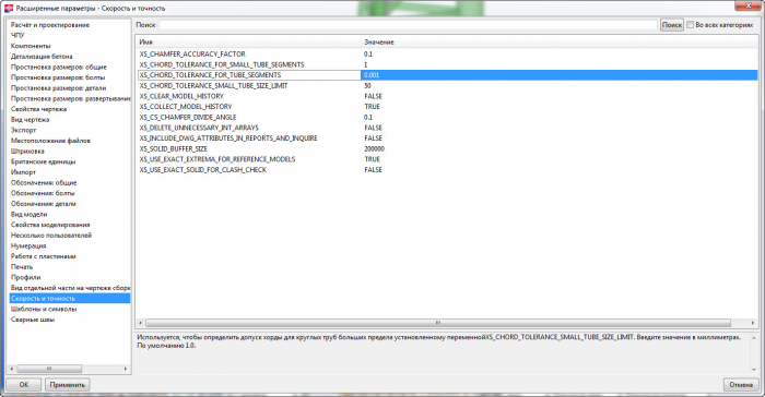

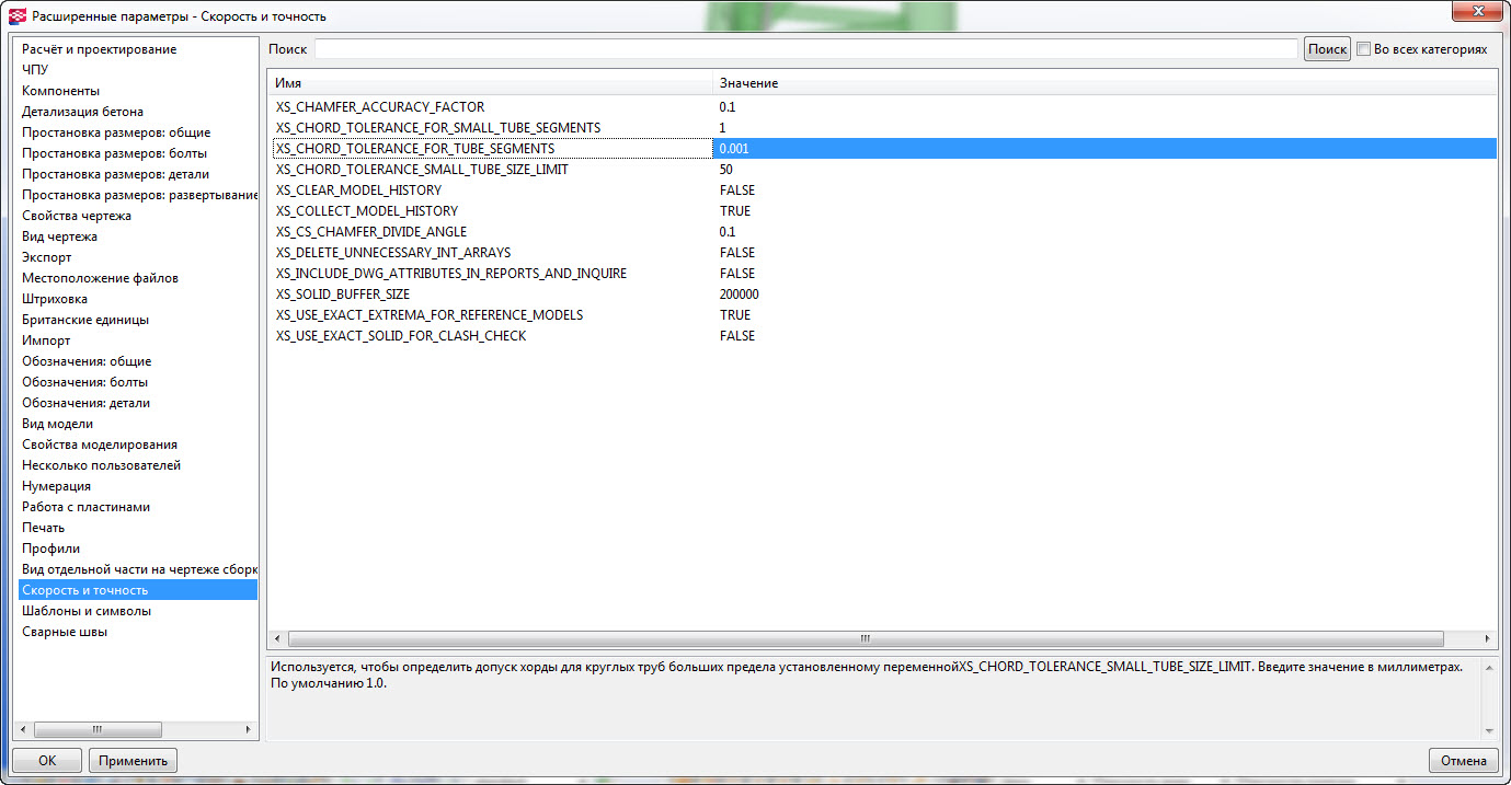

Вообще, нужно выделить элементы и правой кнопкой нажать "показать с точными линиями". А на точность отображения вообще влияют два параметра (для разных диаметров) из расширенных настроек.

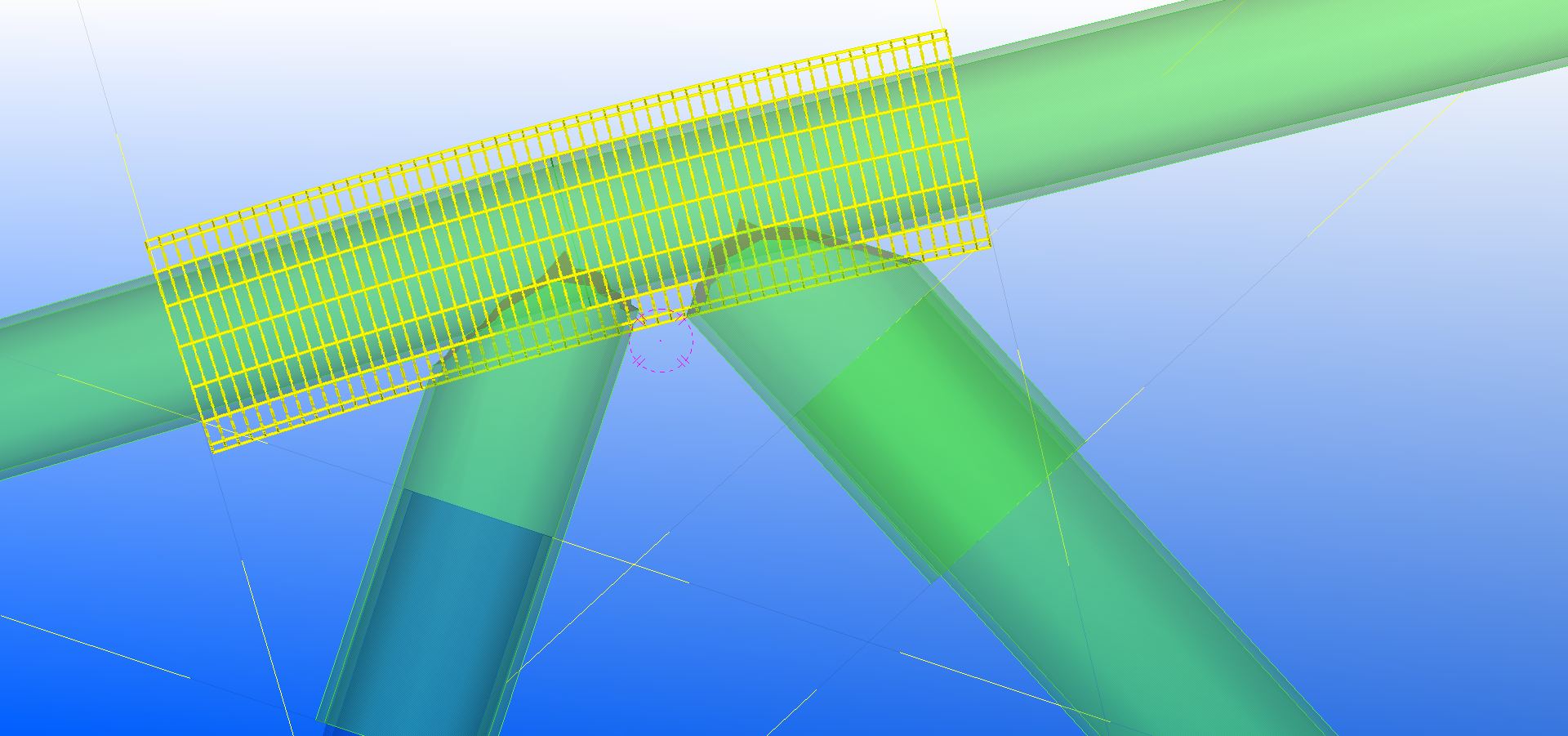

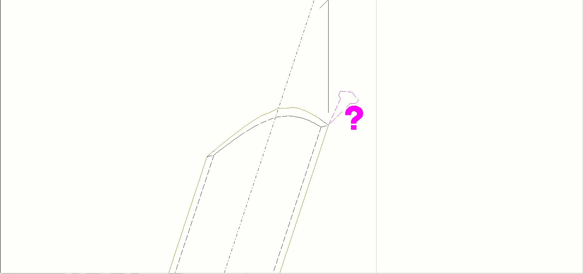

Большое спасибо, стало лучше, но вопрос остался, получается что вырезается часть стенки трубы, и чертеж плохой соответственно. Может есть способ вырезать всю стенку

трубы диаметра до 60мм, соединения на сварке. Край трубы обычно фрезеруют, но стенка не режется под углом, тем более толщина стенки трубы до 3мм. Соответственно чертеж получается такой см вложение
