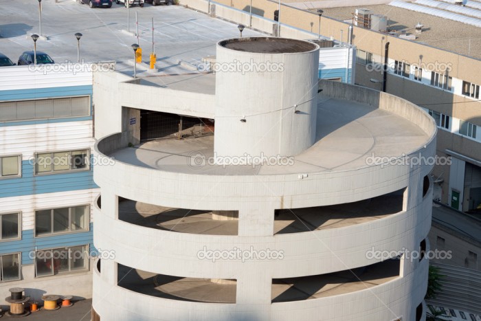

Добрый день!
Встал вопрос о моделировании спирального пандуса, как его сделать в ТЕКЛе?

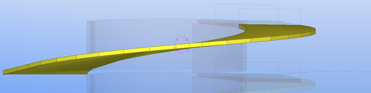

Re: Как сделать мон. ж/б спиральный пандус мног. парковки?
Сообщение teandrey89 » 27 апр 2015, 16:19
Таран Д. А. писал(а):По моему видел такой плагин в экстранете.
Все получилось обычной плитой сделать, опуская саму плиту от ручек на dZ, в меню ручки...
Пандус
