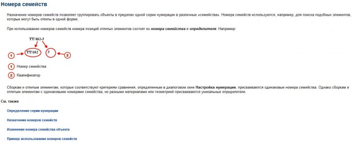

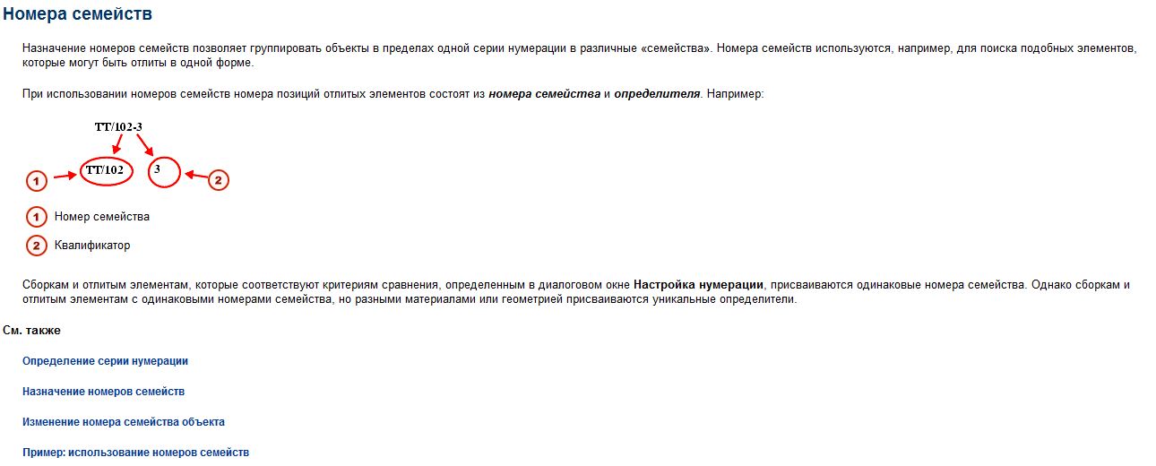

Кто-нибудь знает можно ли настроить нумерацию деталей таким образом, чтобы не учитывались выреза.
А именно, есть сэндвич-панели. Вырезаем проемы под окна/двери/ворота.
Хотелось бы чтобы при нумерации эти выреза не учитывались. А учитывалась только разная длина сэндвич-панели.
Возможно ли такое в Текле!?
Re: Нумерация деталей и арматурных стержней Tekla Structures
Сообщение DrBianko » 31 авг 2015, 17:23
При помощи серии нумераций можно, если устроит.
Двойная нумерация будет
pdimav
Сообщения: 243
Сообщение pdimav » 01 сен 2015, 08:26
..любой рабочий вариант подойдет.
Но мы используем серии, в префиксе детали и сборки пишем "СП", но как это должно повлиять на нумерацию?
Сообщение meart » 01 сен 2015, 09:58
Возможно это ваш случай.. :?
pdimav
Сообщения: 243
Сообщение pdimav » 01 сен 2015, 12:23
Спасибо! Понял!

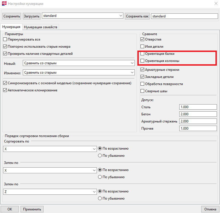

Доброго времени суток. Подскажите, пожайлуста, как исправить нумерацию монолитных элементов. Есть ряд конструктивных элементов: Дм-1, Дм-2, Дм-3, Дм-5, Дм-6....Дм-26. По какой-то причине из порядка выпал Дм-4. Как назначить для Дм-26 новый номер Дм-4?
Сообщение DrBianko » 26 ноя 2015, 11:37
Удалить номер с Дм-26, и перенумеровать серию.
Константин
Сообщения: 148
Откуда: Луганск, Ессентуки
Сообщение Константин » 26 ноя 2015, 16:04
DrBianko писал(а):Удалить номер с Дм-26, и перенумеровать серию.
пробовал ставит Дм-27.
Сообщение DrBianko » 26 ноя 2015, 16:07
Наверное в настройках нумерации нету галочки на пункте "Повторно использовать старые номера"
Константин
Сообщения: 148
Сообщение Константин » 26 ноя 2015, 17:07
DrBianko писал(а):Наверное в настройках нумерации нету галочки на пункте "Повторно использовать старые номера"
Получилось. Спасибо большое
