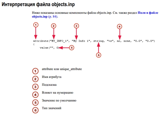

В начале objects.inp написано
Можно задать, что атрибут будет влиять на нумерацию

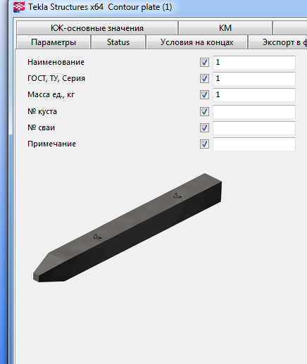

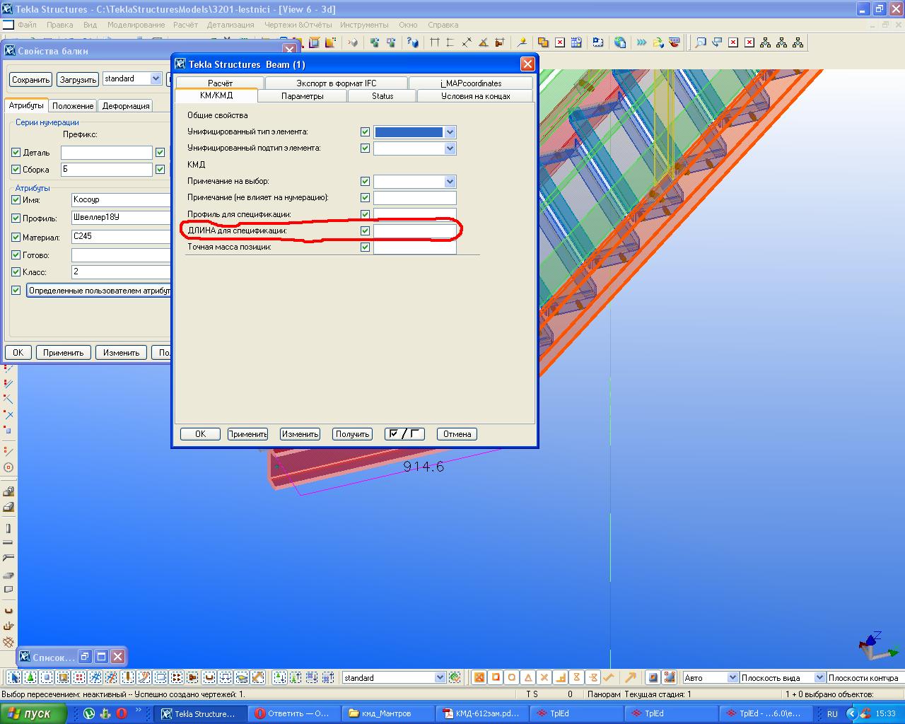

в файле objects.inp прописаны атрибуты детали.
в модели в свойствах детали в опр.польз.атр. все атрибуты присутствуют.

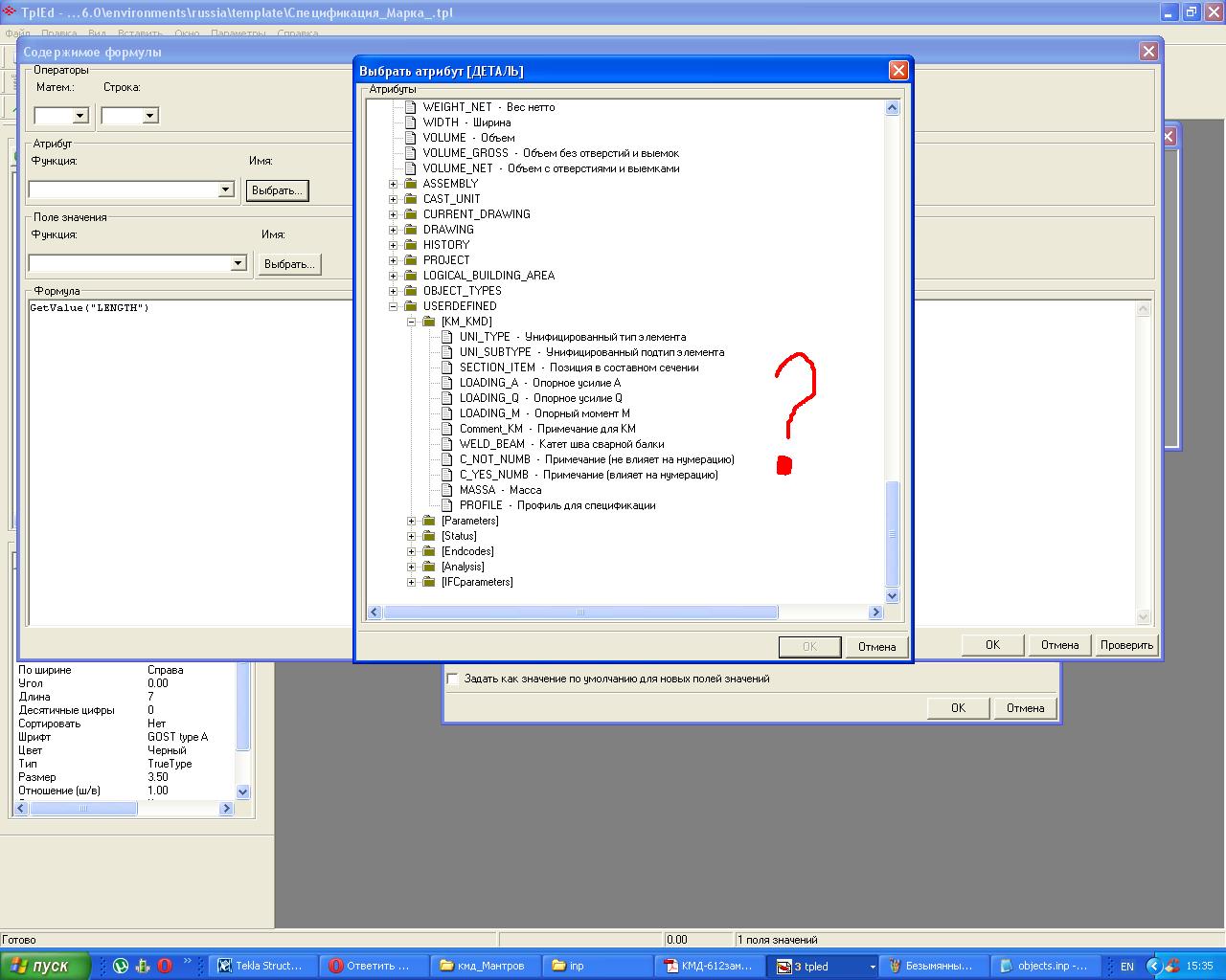

в редактировании шаблона спецификации часть атрибутов есть, а часть нет? Как это может быть?

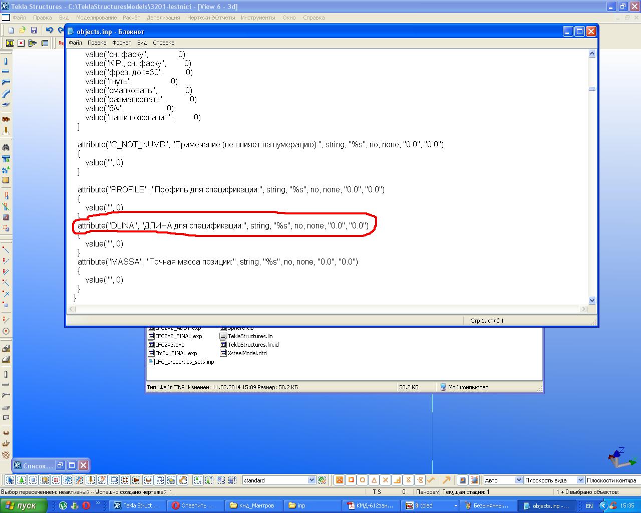

PPS писал(а):в файле objects.inp прописаны атрибуты детали.
На скрине в инповском файле указано "no" - не влияет на нумерацию.

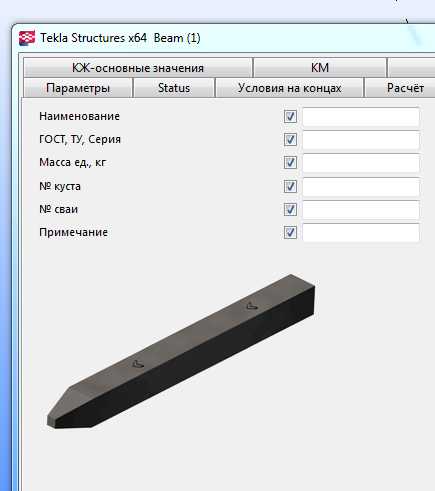

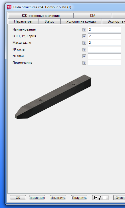

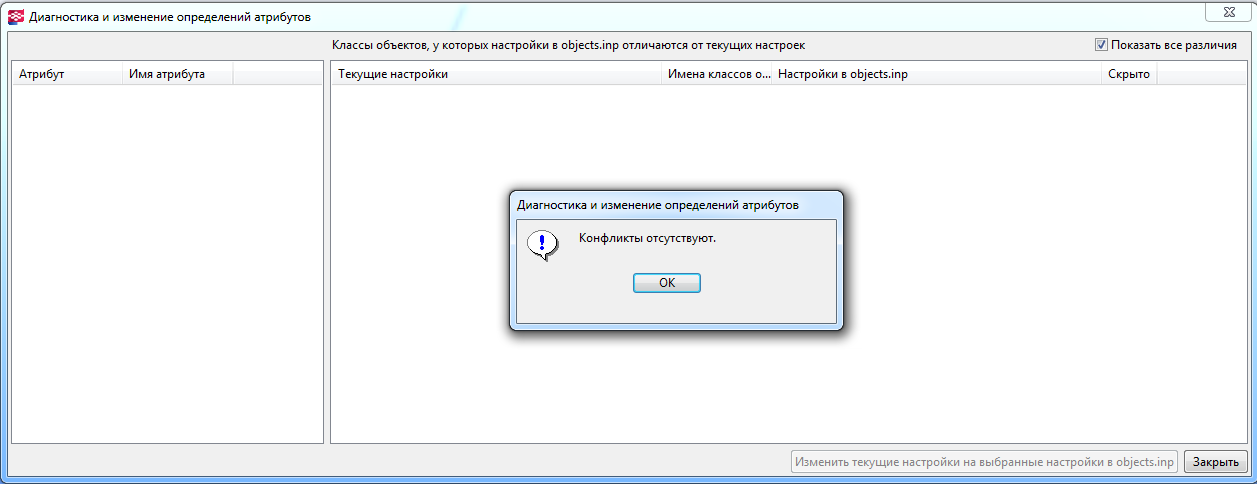

Добрый день. Помогите пожалуйста с таким вопросом, в файле Objects.inp создал пару атрибутов, хочу, что бы они влияли на нумерацию. Сделал все по примеру http://teklastructures.support.tekla.com/190/ru/sys_e.. , только вмсето no поставил yes, в модели заполнил для одинаковых деталей два разных атрибута, но номера не поменялись. в чем может быть ошибка?
Код: Выделить всё
tab_page("precast_concrete")
picture("Свая", 0, 0, 450, 27)
attribute("Naimenovanie_precast", "Наименование", string, "%s", yes, none, "0,0", "0,0")
value("", 0)
attribute("GOST_precast", "ГОСТ, ТУ, Серия", string, "%s", yes, none, "0,0", "0,0")
value("", 0)
attribute("Massa_precast", "Масса ед., кг", string, "%s", yes, none, "0,0", "0,0")
value("", 0)
attribute("Number_bush", "№ куста", string, "%s", yes, none, "0,0", "0,0")
value("", 0)
attribute("Number_pile", "№ сваи", string, "%s", yes, none, "0,0", "0,0")
value("", 0)
вот кусок кода
Re: Пользовательские атрибуты детали Tekla Structures
Сообщение CuPo>I<a » 22 апр 2015, 12:54
теклу переоткрыть надо после внесения изменений в INP

Yuzer
Сообщения: 200
Откуда: Україна Харків
Сообщение Yuzer » 22 апр 2015, 14:10
Real_Steel писал(а):Переоткрывал неоднократно, может что то надо поставить в настройках нумерации:?
Сделай диагностику и исправление атрибутов.

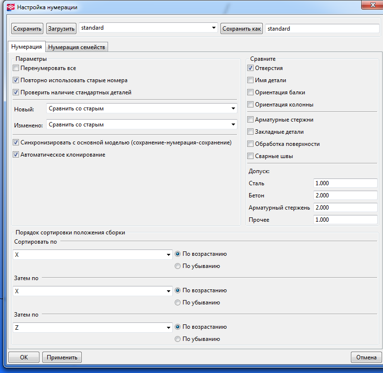

Real_Steel
Сообщения: 43
Сообщение Real_Steel » 22 апр 2015, 14:25

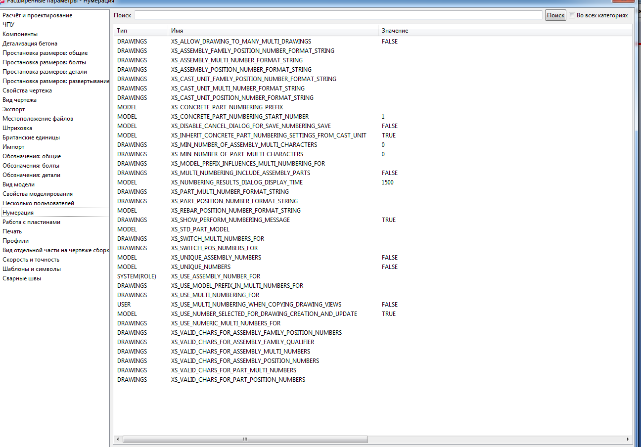

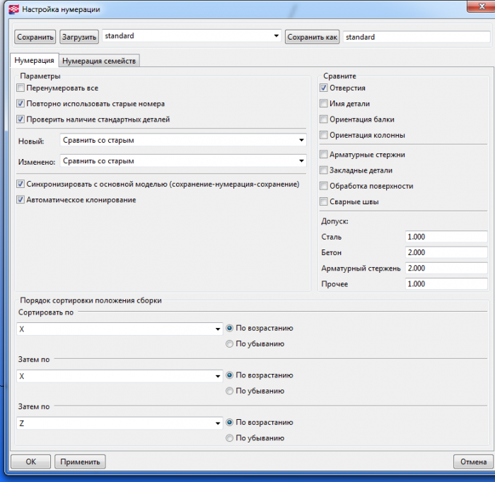

Перепробовал диагностики, пока не помогает. на всякий случай сделал скришнот с расширенными параметрами нумерации
Yuzer
Сообщения: 200
Сообщение Yuzer » 22 апр 2015, 14:36
Попробуй очистить нумерацию деталей и заново перенумеровать. Только перенумерацию сделай через диагностику.
Real_Steel
Сообщения: 43
Сообщение Real_Steel » 22 апр 2015, 14:39

Yuzer
Сообщения: 200
Сообщение Yuzer » 22 апр 2015, 14:48
Хз. У меня все работает.

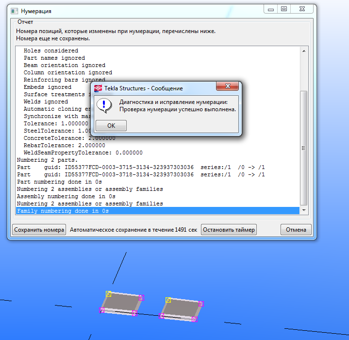

ну выдает, что таких деталей 2 шт.
Yuzer
Сообщения: 200
Сообщение Yuzer » 22 апр 2015, 15:00
Так. Я наврал. У меня 2 одинаковые детали с разными атрибутами тоже нумеруются одинаково.
Буду разбираться.
Сообщение CuPo>I<a » 23 апр 2015, 06:41
странно...у меня все работает
Может не один файл обджектс? В обоих одинаковый атрибут, в одном поменяли, что он влияет на нумерацию а в другом не поменяли. А считался атрибут не из того файла.
Yuzer
Сообщения: 200
Сообщение Yuzer » 23 апр 2015, 10:43
Пользовательские атрибуты должны быть заданы для part. Тогда будет учитываться в нумерации.
У себя уже подправил objects.inp - работает.
Real_Steel
Сообщения: 43
Сообщение Real_Steel » 23 апр 2015, 13:47
У меня вроде бы для part и стоит, но на нумерацию все равно не влияет(

Real_Steel
Сообщения: 43
Сообщение Real_Steel » 24 апр 2015, 22:50
Странно , записал свои атрибуты в файл среды Russia. нумерация работает как надо.
Сообщение CuPo>I<a » 25 апр 2015, 10:04
Real_Steel писал(а):Странно , записал свои атрибуты в файл среды Russia. нумерация работает как надо.
проверь все-таки, один ли у тебя файл обджектс в той среде, где не работает
