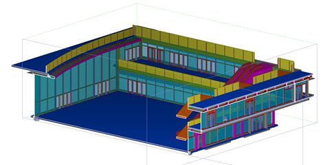

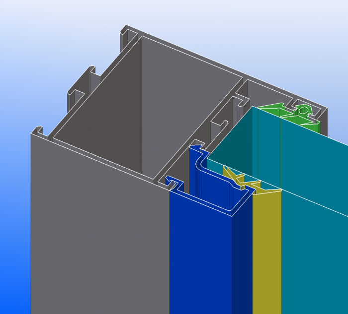

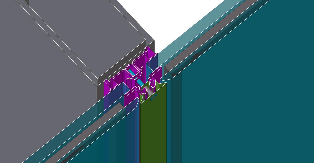

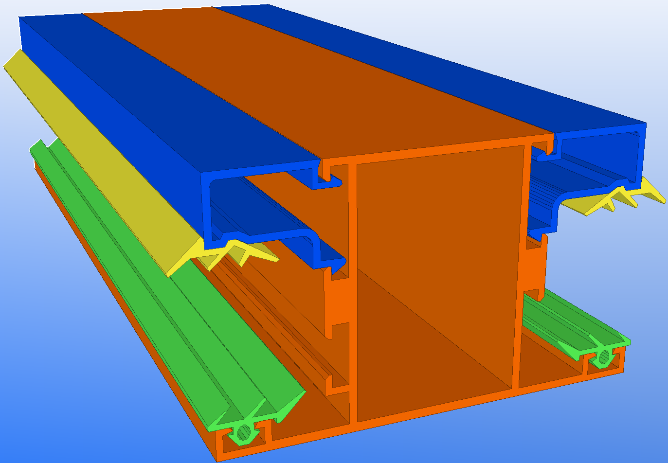

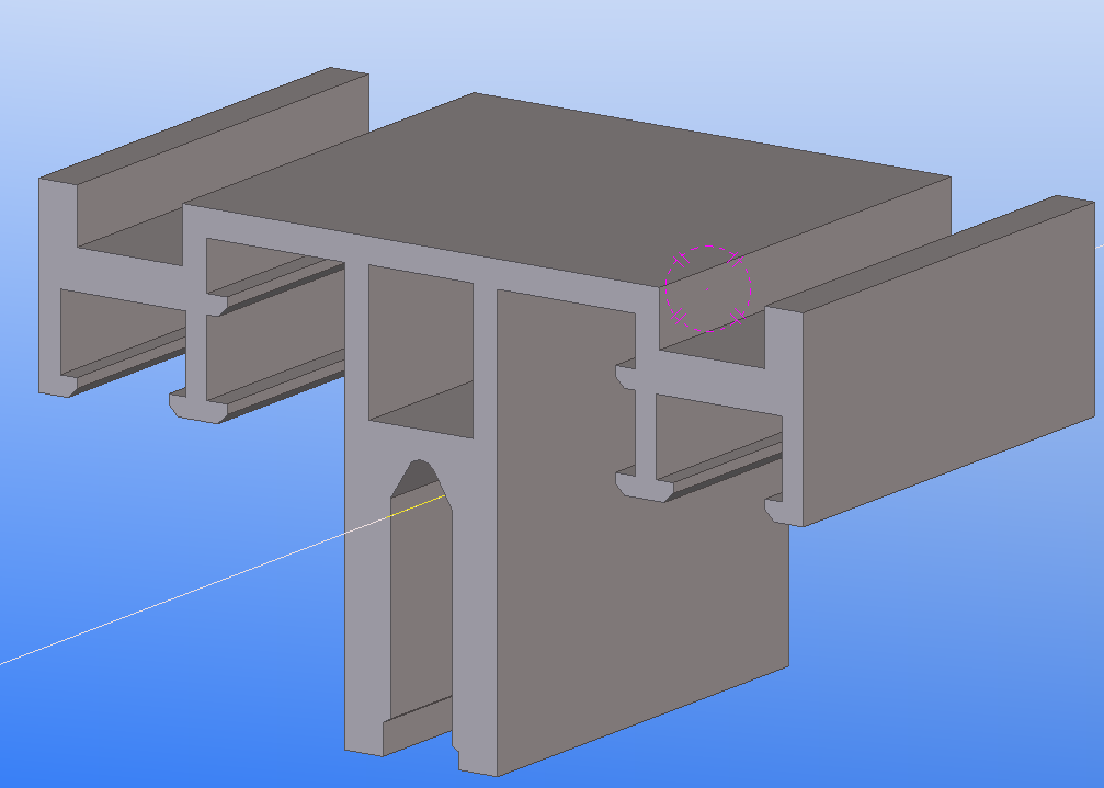

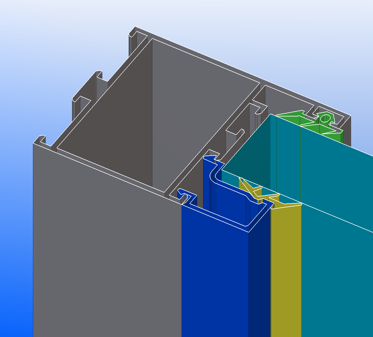

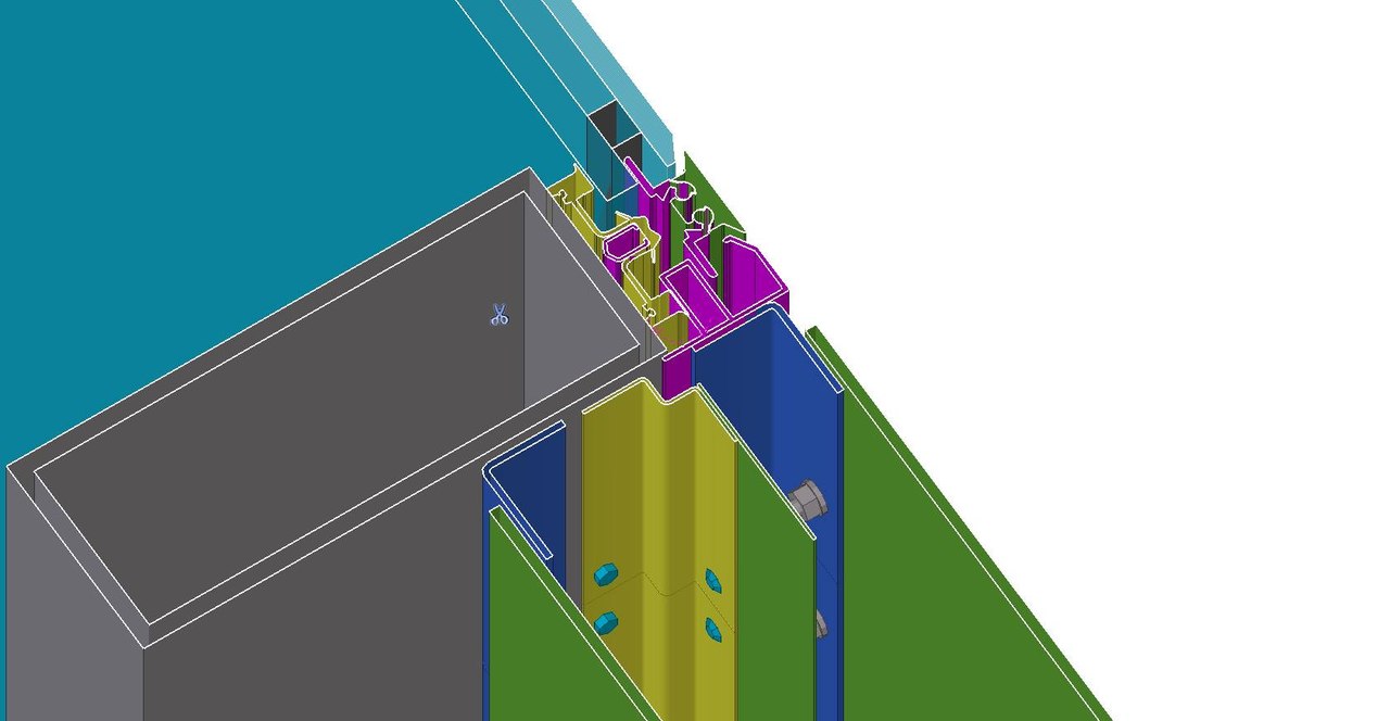

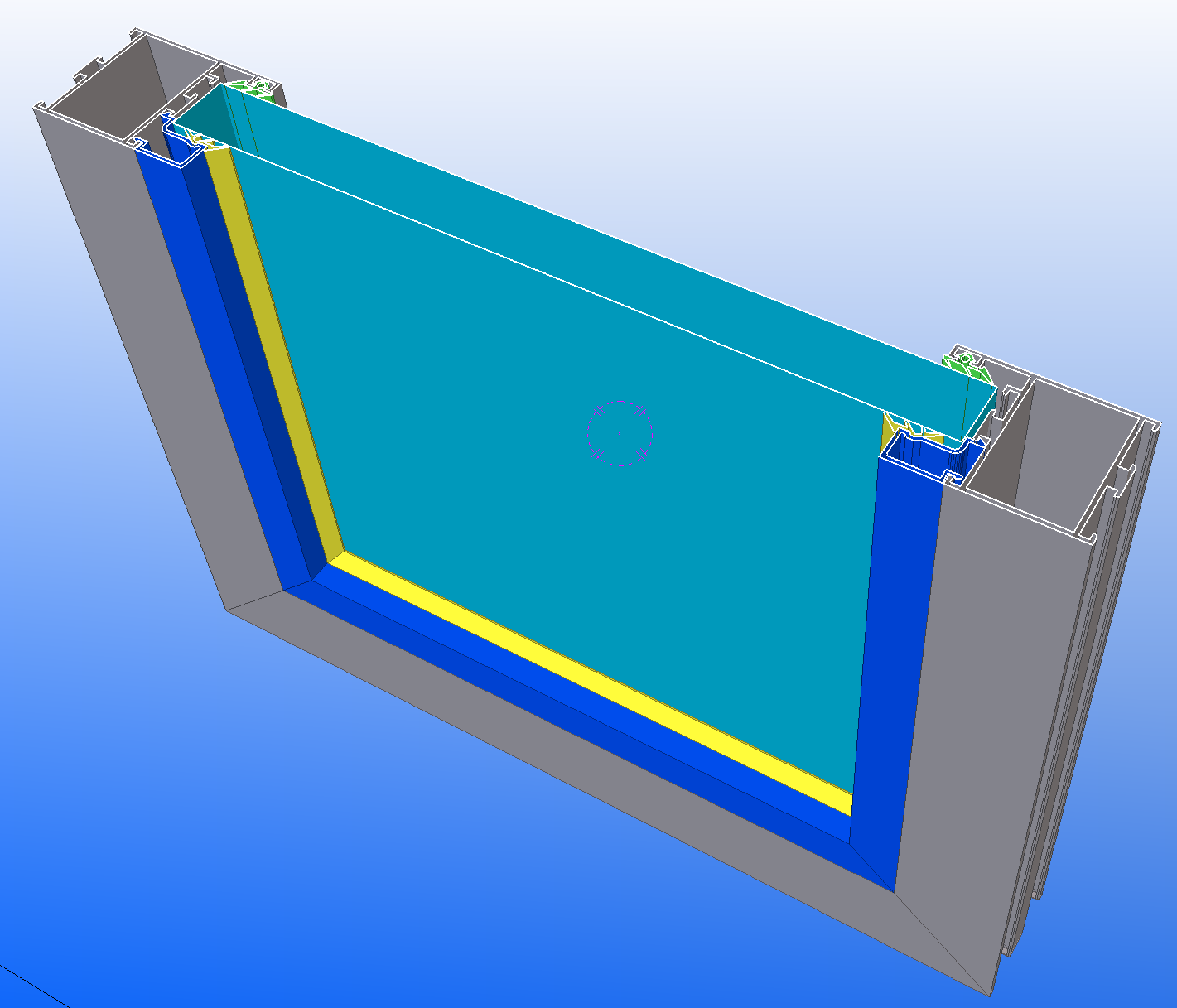

Пример проектирования окон. Постараюсь в ближайшее время добавить компоненты в среду.
Окно полностью одним компонентом с произвольным количеством створок переборок и различные варианты распаха.
Компоненты получаются очень простые и очень стабильные.

Первые два скрина мои.
Скоро в среду добавлю компоненты.

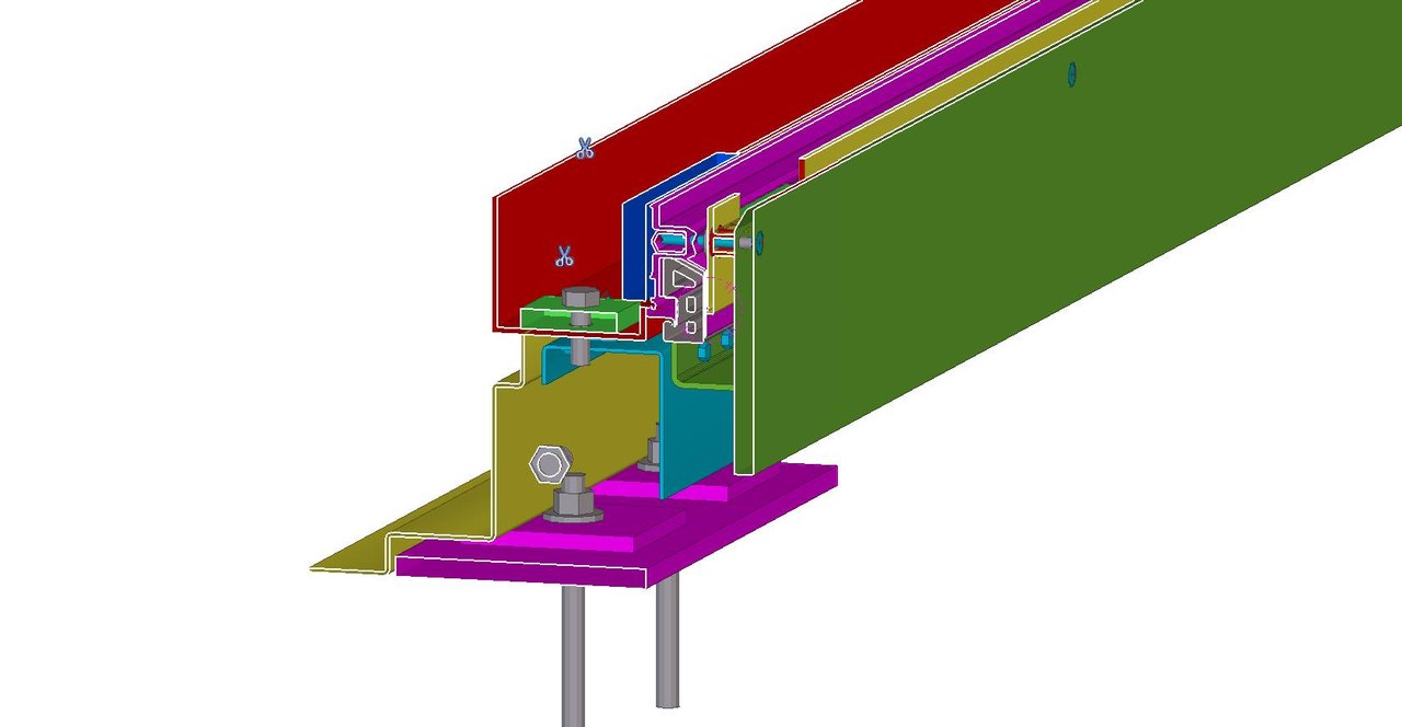

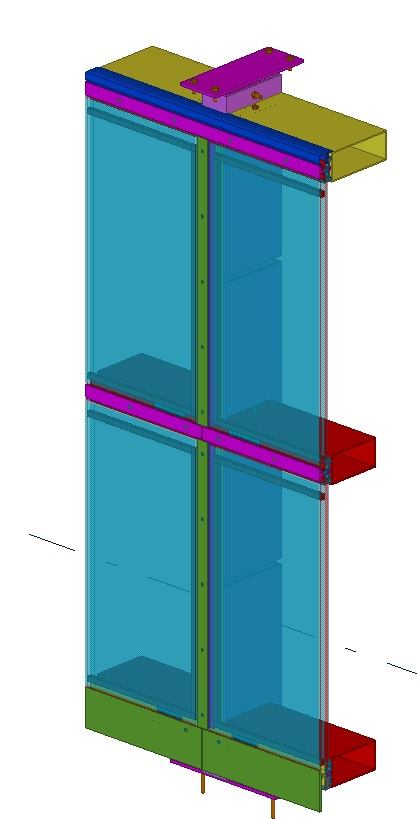

А сэндвич-панели, нащельники вы как моделите?
База есть? Или это все индивидуально?
Re: Проектирование окон в Tekla Structures
Все индивидуально.pdimav писал(а):А сэндвич-панели, нащельники вы как моделите?
