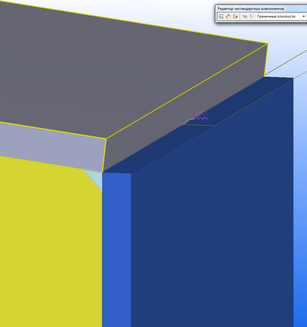

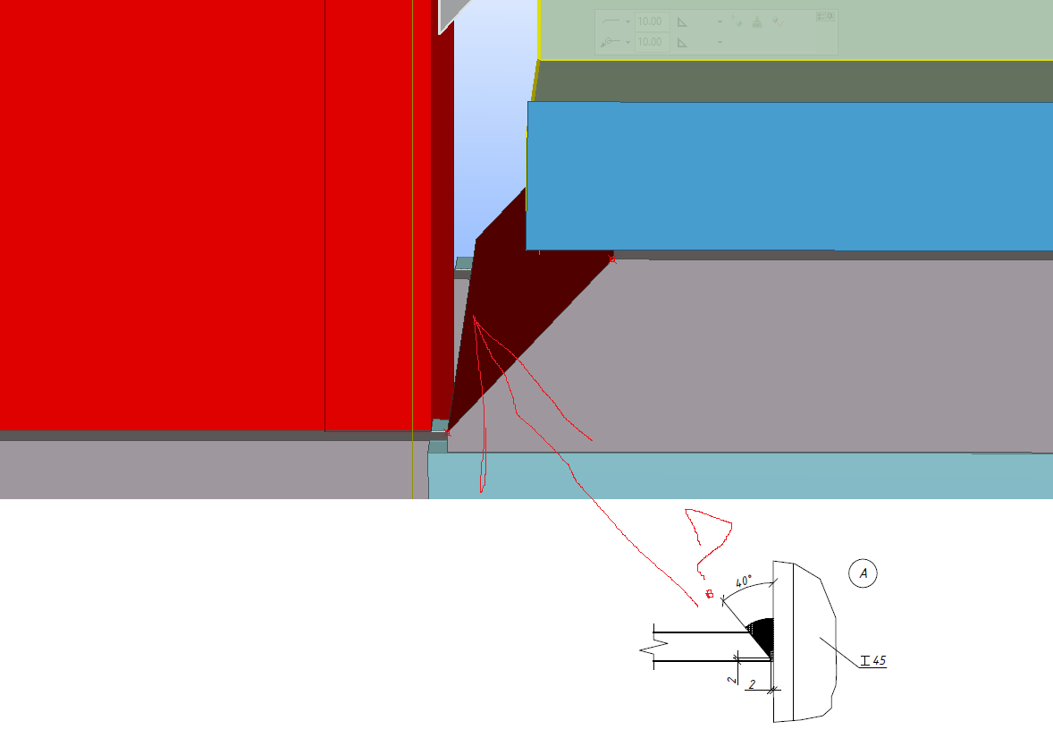

Не получается расположить в модели сварной шов
между торцом полки колонны и плитой оголовка (см. скрин).

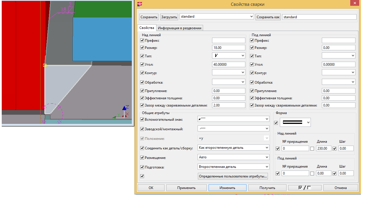

Re: Расположение сварного шва в Tekla Structures
Шов тот же. Надо просто с другой стороны его включить
Что значит "с другой стороны"?
Я перепробовал все положения +х, -х, +y и т.п. Шов в нужное место не становится.

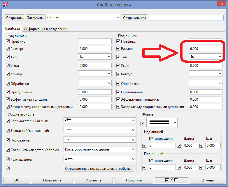

Тут

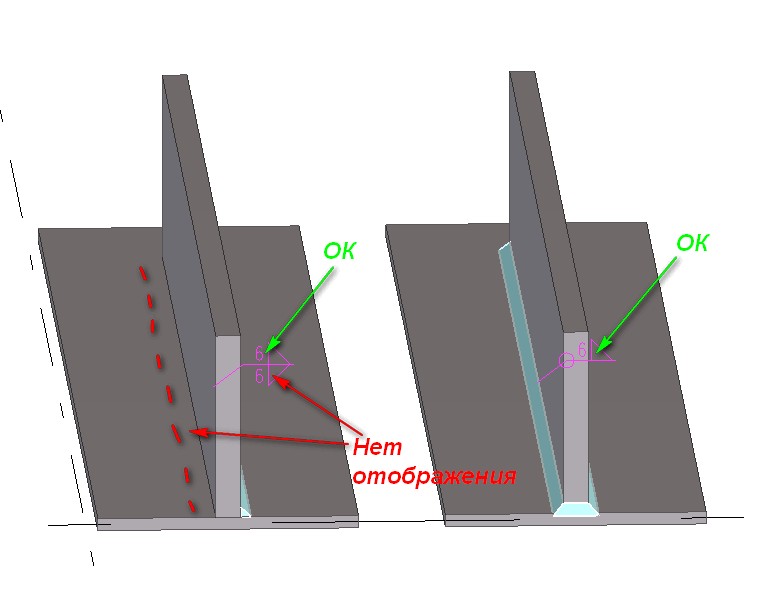

Спасибо за ответ. Но вероятно что-то я делаю не так.
Хочу уточнить: при одинаковых настройках для чертежей сборок
сварка автоматически проставляется, а для чертежей общего вида, на которых
содержатся узлы - нет. Подскажите, пожалуйста, где "собака зарыта".
Проставляется и там и там.
Ставь швы в модели. не используй кнопку создать программно в чертеже (только в модели)

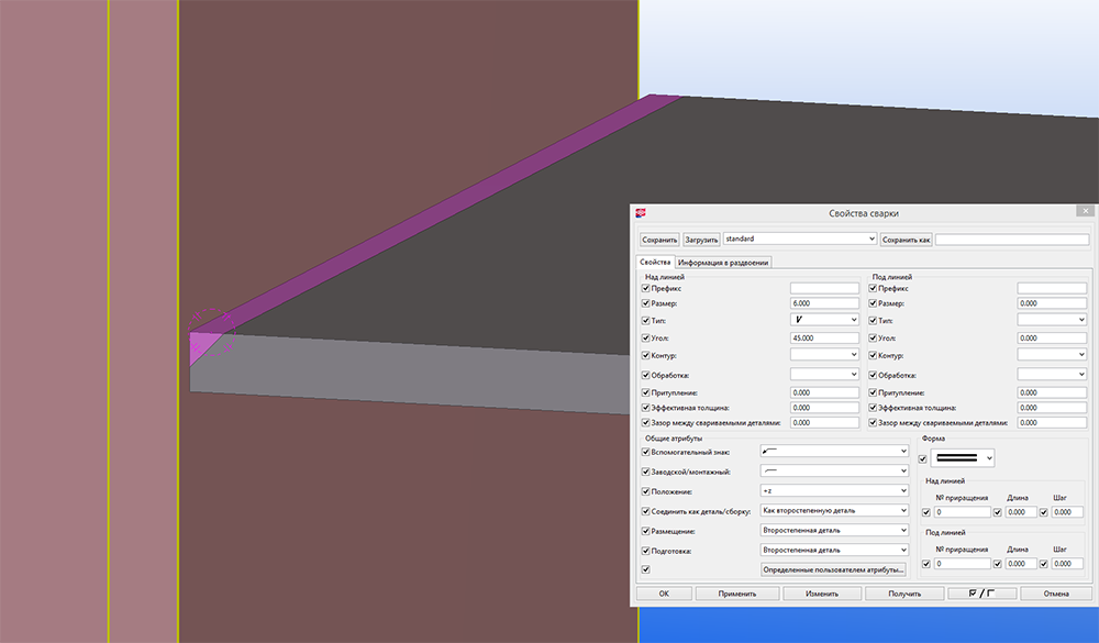

Не полностью отображается сварной шов в модели
Tekla 19.0
Tekla 19.0
