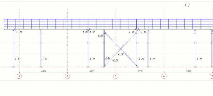

Добрый день! Как на чертеже общего вида сразу вынести метку главной детали сборки, находящейся в узле!?
По стандарту выносит только вне узлов главную деталь, а метка в "Основная деталь сборочного узла" почему-то не помогает!
Может из-за того, что деталь "в торец"? Как автоматически проставить и детали в торец?
Например, проставить номера главной детали в ограждениях...

Ограждения сделаны узлами, мелкие детали сделаны узлами, но они не выносятся! по какой причине?

Может главной детали глубины вида не хватает.
Проставь руками
Ткни добавить метки
Проставь руками
Ткни добавить метки
Re: Автономера сборок в узлах Tekla Structures
1) Нажми выделить только детали
2) Выдели весь чертеж сразу
3) Правой кнопкой добавить метки
4) Готово
Такая ситуация может быть если главная деталь на виде скрыта (полностью находится вне видимости или заслонена другими деталями)

Да, вот этот вариант подойдет, когда не все метки выходят... Спасибо.
