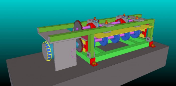

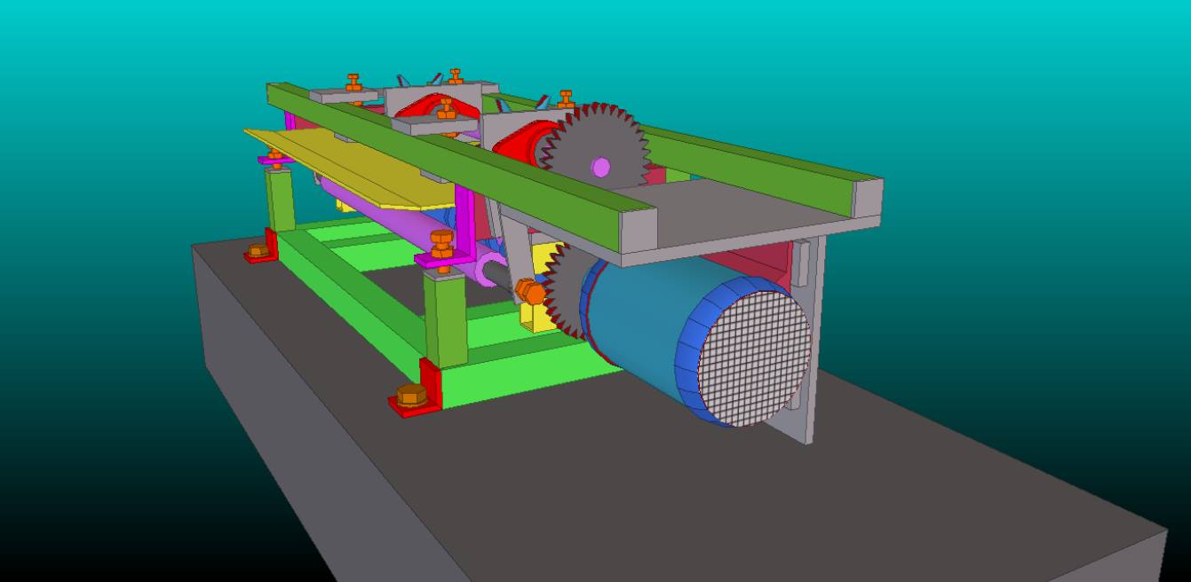

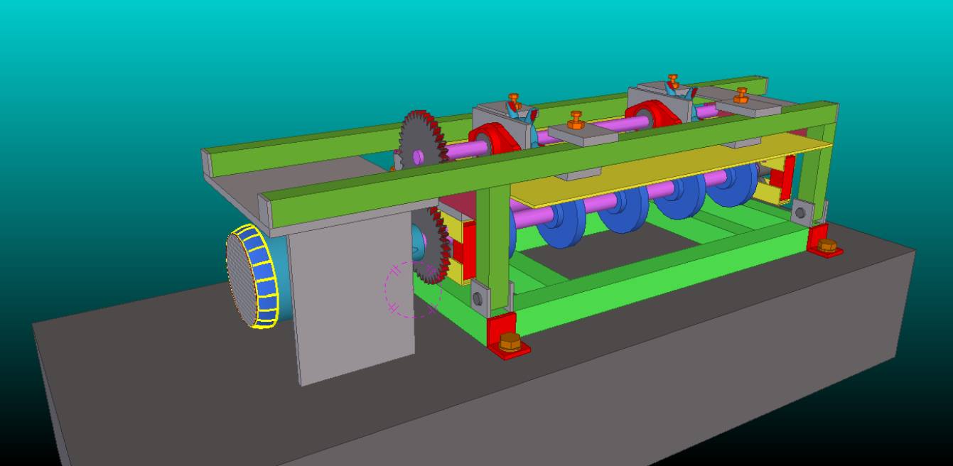

Текла специализируется как программы для разработки КМ, КМД и КЖ.
Кто использует её не только по назначению? Или есть желание?
К примеру разработка конструкций из дерева, стекла, разработка ППР, водоснабжение, разработка АР, ведь удобнее когда все находится в одной моделе, и при этом все имеют одновременно доступ к этой моделе.
Особенно интересно конструкции из дерева, ведь делать их в Текле труда никакого не составляет. И не уверен что есть хороший специализированный софт под эти цели.
[img]download/file.php?mode=view&id=3169&sid ... 9de5ce/img]
