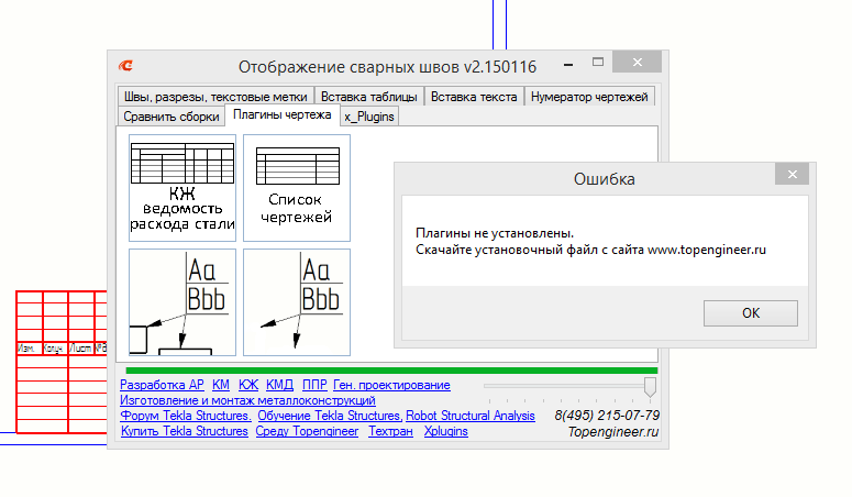

Доброго времени суток!
Помогите, пожалуйста, разобраться с этой петрушкой...
Ошибка выскакивает при попытке запуска любого из плагинов.
Апдейтер был установлен при выключенном антивире, файерволле и с правами администратора. Когда пробую обновить, говорит, что обновление не требуется. Но проблема не исчезает.

Re: Проблема с ведомостью расхода стали (КЖ)
Переустанови апдейтер в любую папку кроме програм файлс и програм дата ну и при установке отключи фаервол и антивирус. Попробуй все должно заработать.
Ну и скачай последний установщик http://self.topengineer.ru/Setup.exe
Все сделал, как вы сказали. Проблема не исчезла.
Отладчик выдает такое сообщение:
HTTP_REQUEST_TIME_OUT (in sec): 60
Доступ к _http://ya_ru/ есть.
Доступ к _http://google_ru/ есть.
Доступ к _http://yandex_ru/ есть.
Доступ к _http://update.topengineer_ru/ есть.
Доступ к _http://self.topengineer_ru есть.
Проверка лицензии на сервере не пройдена.Удаленный сервер возвратил ошибку: (404) Не найден.
Набери меня в скайпе кинь экран я гляну что пошло не так.
Мой ник Wildomen
Мой ник Wildomen
Re: Проблема с ведомостью расхода стали (КЖ) Tekla Structure
А у тебя в какой папке стоит текла?
К сожалению, с рабочего места в скайп выйти не могу. Возможно ли связаться с Вами после 7 вечера по МСК?
Текла установлена в C:\Program Files\Tekla Structures
Проблема, к слову, возникает как на рабочем компьютере, так и на ноутбуке дома.
C:\Tekla Structures, переустановить необходимо.
Звякни если я буду в сети.
Но скорее всего надо теклу переустановить в нужную папку.
Изменение папки установки Tekla Structures не помогло. Может апдейтер тоже нужно устанавливать в какую-то определенную папку, а не в Program files(x86) по умолчанию?
переставь апдейтер.zgkr писал(а):Изменение папки установки Tekla Structures не помогло. Может апдейтер тоже нужно устанавливать в какую-то определенную папку, а не в Program files(x86) по умолчанию?
Файлы в момент установки скопируются в нужную папку.
Для апдейтера папку любую. Я ставлю прям в теклу. Программ файлс требует запуск от имени админа чтобы устанавливать шрифты (винда загадочный зверь)
Переустановил апдейтер, теперь работает.

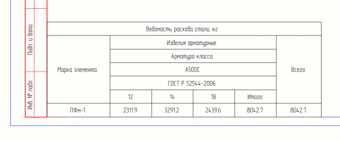

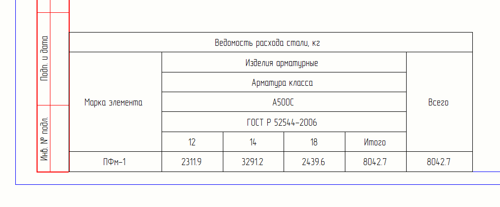

Возникли вопросы по функционалу:
- Можно ли привязывать положение ведомости к другой таблице, как в компоновке чертежей, или только к углам листа?
- Можно ли редактировать содержимое ведомости (например, убрать рамку вокруг "Ведомость расхода стали")? Интуиция подсказывает, что нет, но все же...
В ведомости не отображается значок диаметра. Наверное, необходимо установить какой-то особый шрифт?
диаметр берется из файла символов "xsteel.sym" , который лежит в папке "C:\TeklaStructures\20.0\Environments\Topengineer\symbols"
- Вложения
xsteel.zip- (2.03 КБ) 901 скачивание
sfera04, среды кмд у меня нет, поэтому закинул в среды common и russia, сделал папку среды topengineer и закинул туда тоже.sfera04 писал(а):диаметр берется из файла символов "xsteel.sym" , который лежит в папке "C:\TeklaStructures\20.0\Environments\Topengineer\symbols"
Сработало именно помещение файла в среду common\symbols.
Появился еще один вопрос по работе плагина.
В спецификации некоторые позиции стержней (напр. фоновое армирование) даю в пог.метрах, перехлест учитываю путем умножения длин и весов арматурных стержней на коэффициенты в зависимости от их диаметра.
Ведомость же, насколько я понимаю, использует при подсчете только параметр WEIGHT_TOTAL без коэффициентов. Получается расхождение в весе арматуры в спецификации и ведомости.
Можно ли как-нибудь "повлиять" на плагин, или придется считать и импортировать из Excel/пользоваться стандартной спецификацией Tekla/писать свой плагин с блекджеком и... ???
Я у себя в шаблоне дописал проценты на погонаж. Итого подсчитывает с учетом этого.
Но это в шаблоне.
Но это в шаблоне.
Yuzer, я, собственно, так и сделал - добавил коэффициенты. Проблема в том, что не знаю, как (и вообще можно ли) изменить способ подсчета веса арматуры в плагине ведомости расхода стали.
Никак, нужно C# знать. И к тому же плагин скомпилирован, а нужен исходник что бы поправить.
А я думал, что плагин шаблон вставляет...
DrBianko, спасибо за разъснения! Буду вспоминать школьные курсы программирования
Тут лучше спросить, как правильно задавать арматуру, чтобы корректно получить результат.
А как можно в шаблоне реализовать динамическое кол-во столбцов?(
Yuzer, думаю можно было бы моделировать арматуру с нахлестами. В Текле даже есть инструмент для этого, называется "Соединение арматуры внахлест". Но мне кажется, что на это бы уходило слишком много времени. Да и целесообразность такой детализации весьма сомнительна...
