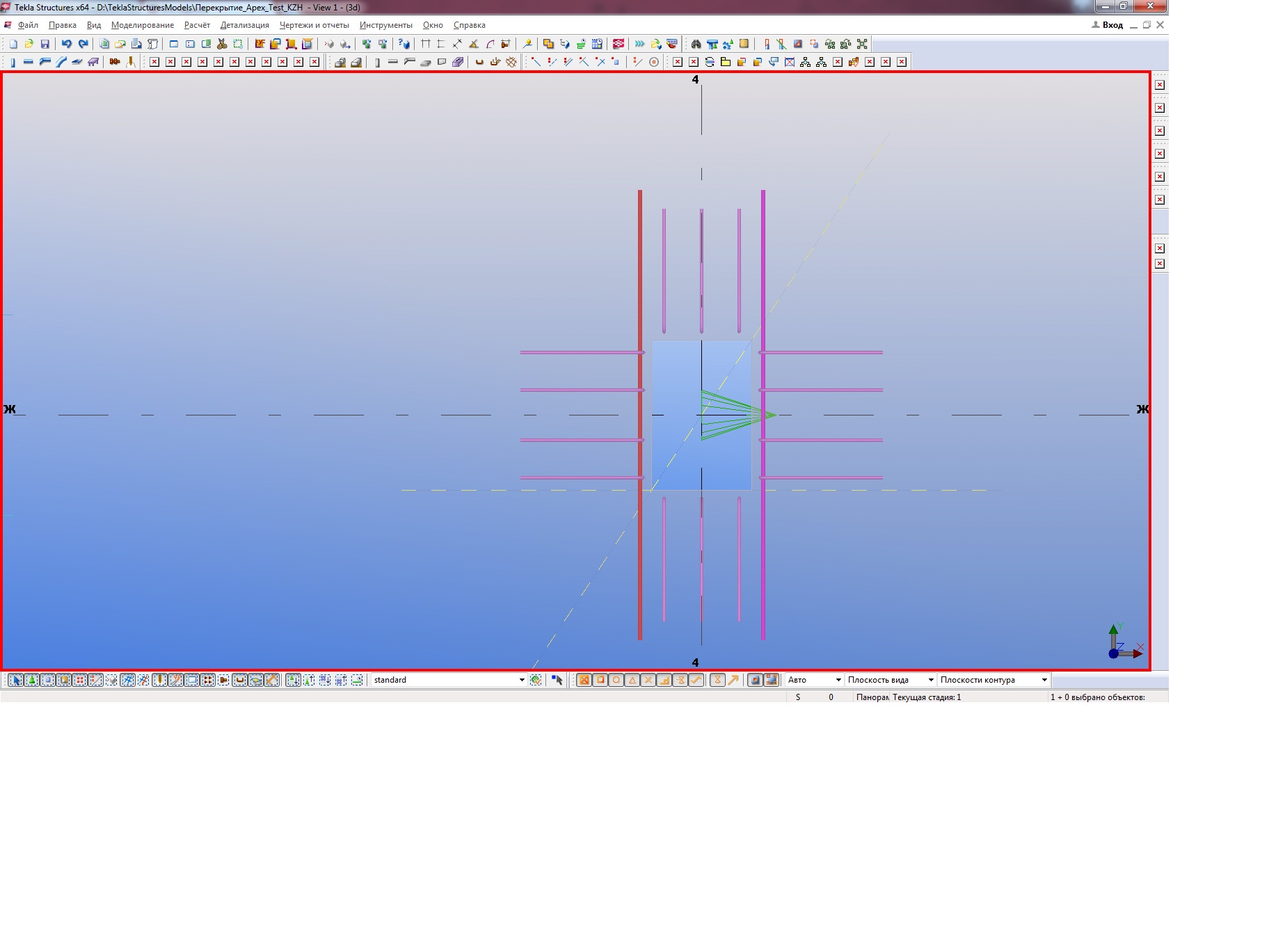

Создал компонент тип "узел" как сделать так чтобы он "перемещался" (имею ввидучерез CTRL+M), как аналогичный стандартный компонент в TS.

Компонент.
Как вариант вижу сделать тип "деталь" и присоединять к детали в качестве узла. Может кто подскажет идеи?

Вообщем, разобрался. Надо выделив точку перемещать, а не за объекты компонента.
Чтобы менять количество по ширине и высоте, лучше пользоваться компонентом "массив" или есть еще варианты?

Сообщение Таран Д. А. » 26 фев 2015, 12:35
Denis писал(а):Вообщем, разобрался. Надо выделив точку перемещать, а не за объекты компонента.
Для ЖБ надо магнитить точки.
Количество определяется группой арматурных стержней.
Все точки как геометрии стержня так и начала и конца копирования магнитятся к граням автоматически. Главное настроить отступы правильно.
