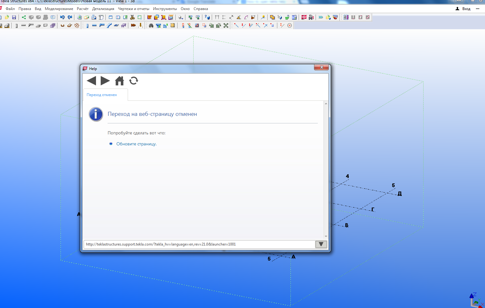

Устанавливается, но не работает локальная справка для 20.0. В чем может быть причина?
Re: Локальная справка Tekla Structures
вот тоже интересует этот вопрос, установил offline help но не могу никак првязать к tekla
попробуйте нажать на домик
"Не удается отобразить эту страницу" ![Грустный :(](./images/smilies/icon_e_sad.gif)
Выскакивало такое сообщение. Как я понял работает тогда когда нет выхода в интернет. Заблокировал выход в интернет текле, справка заработала
в папке tekla\21.1\help отредактировал файл TeklaStructuresSupport - через свойства прописал путь к справке на локальном компе, у меня это file:///C:/TeklaStructures/21.1/Help/rus. Вызываем справку-сервер не найден-клик по домику и всё заработало.
