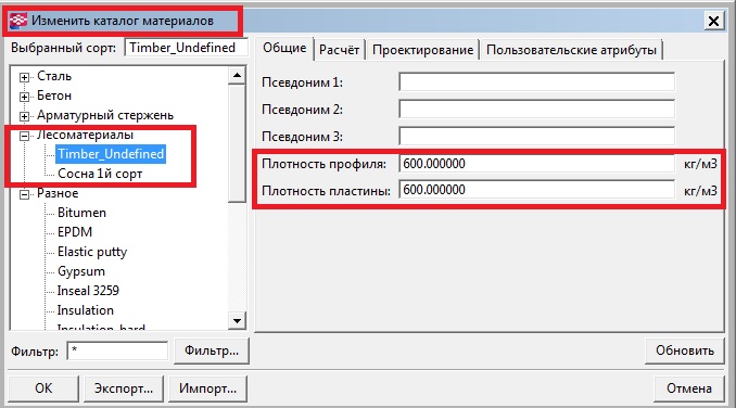

непонятно с подсчетом объема древесины будет :!: :?: :!: ведь плотность не всегда будет одинаковой :!:

ENGINEER писал(а):спасибо, делаю проект КД второй раз в текле...
нашел серию, там есть спецификации http://dwg.ru/dnl/3179
но спецификация во вложении темы не особо отличается
Можно Добавить в Каталог материалов новый материал с необходимыми характеристиками

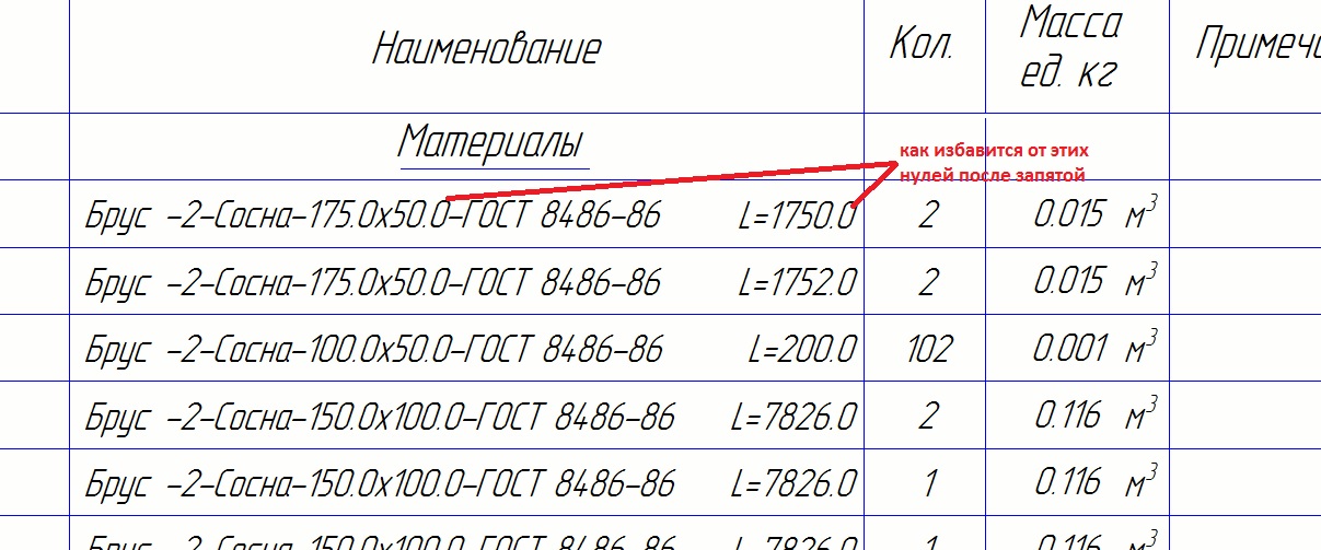

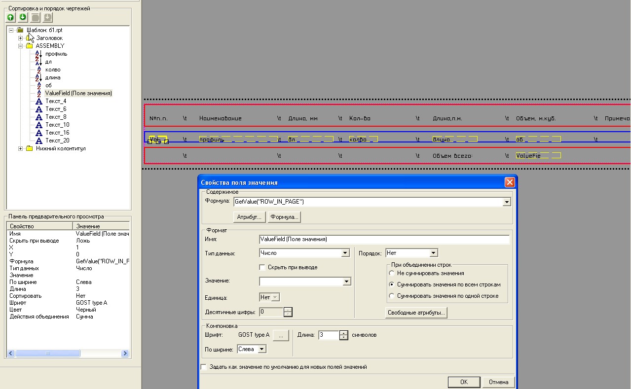

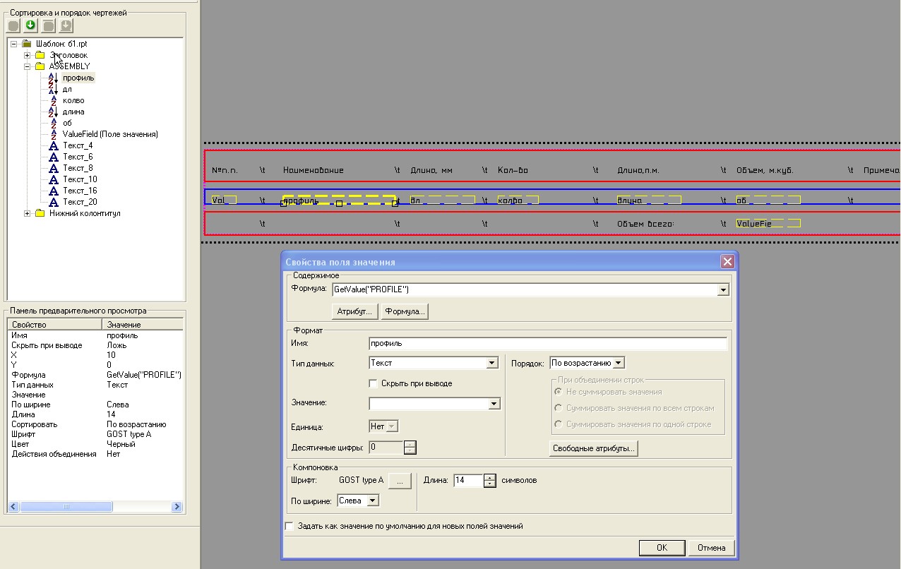

1. Не могу понять как записать формулу, для объема. Вопрос в следующем: когда сечение целое - то все понятно "Объем детали * кол-во", а когда оно половинится путем подрезки (был прямоугольник 220х160 длиной 1000, стал прямоугольник 220х80 длиной 1000), то формула уже не работает, т.к. объем берет как целой детали?
2. В графе "Изготовлено" как задать чтобы рисовались символы ( круги или квадраты или цифры/буквы) количество раз равное количеству деталей?
3. Про вставку в графу "Эскиз" сборку/деталь наверное только вручную.

все получилось, только эскизы (марки) вручную на таблицу пришлось наложить. :D

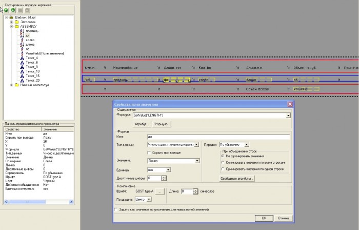

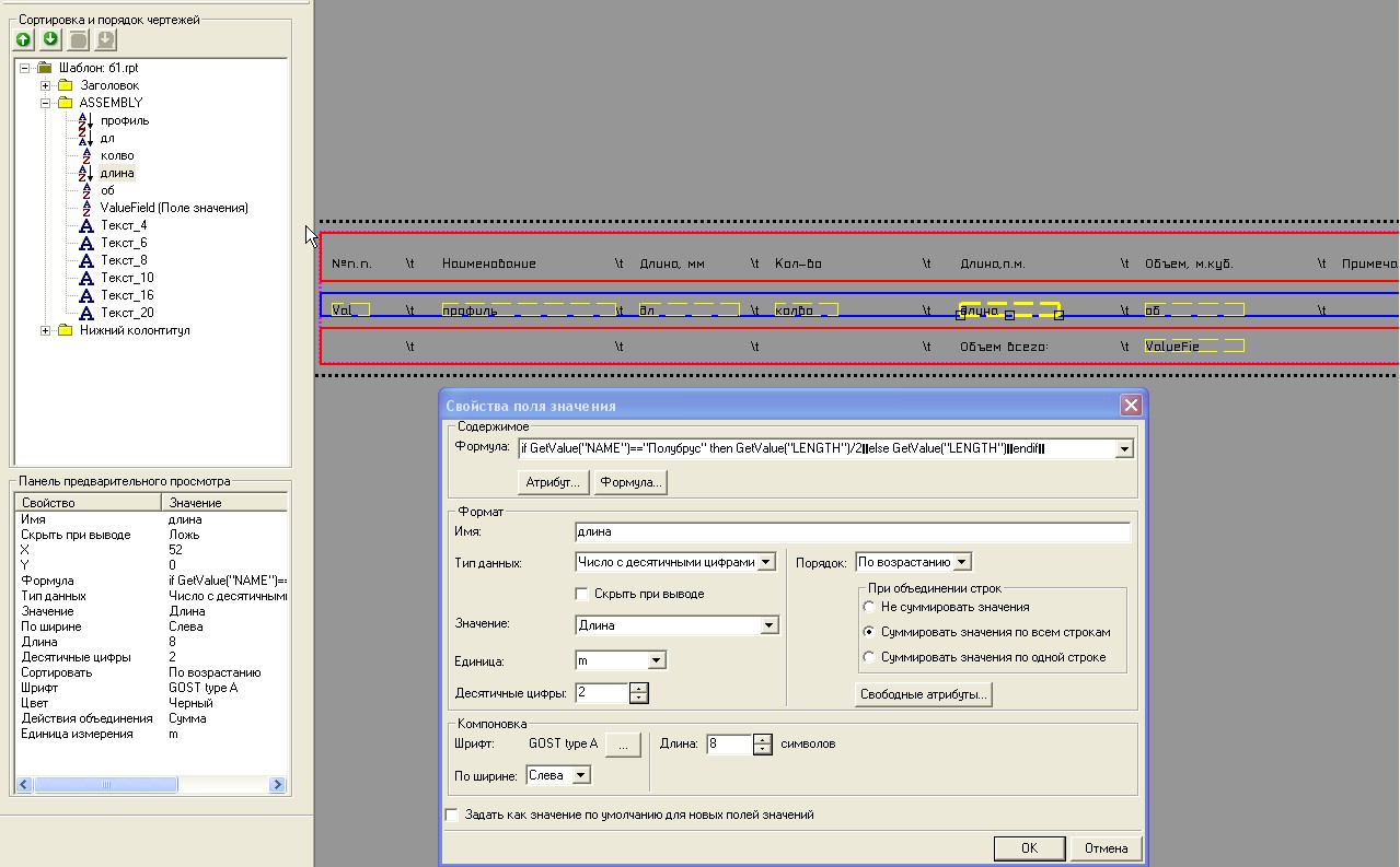

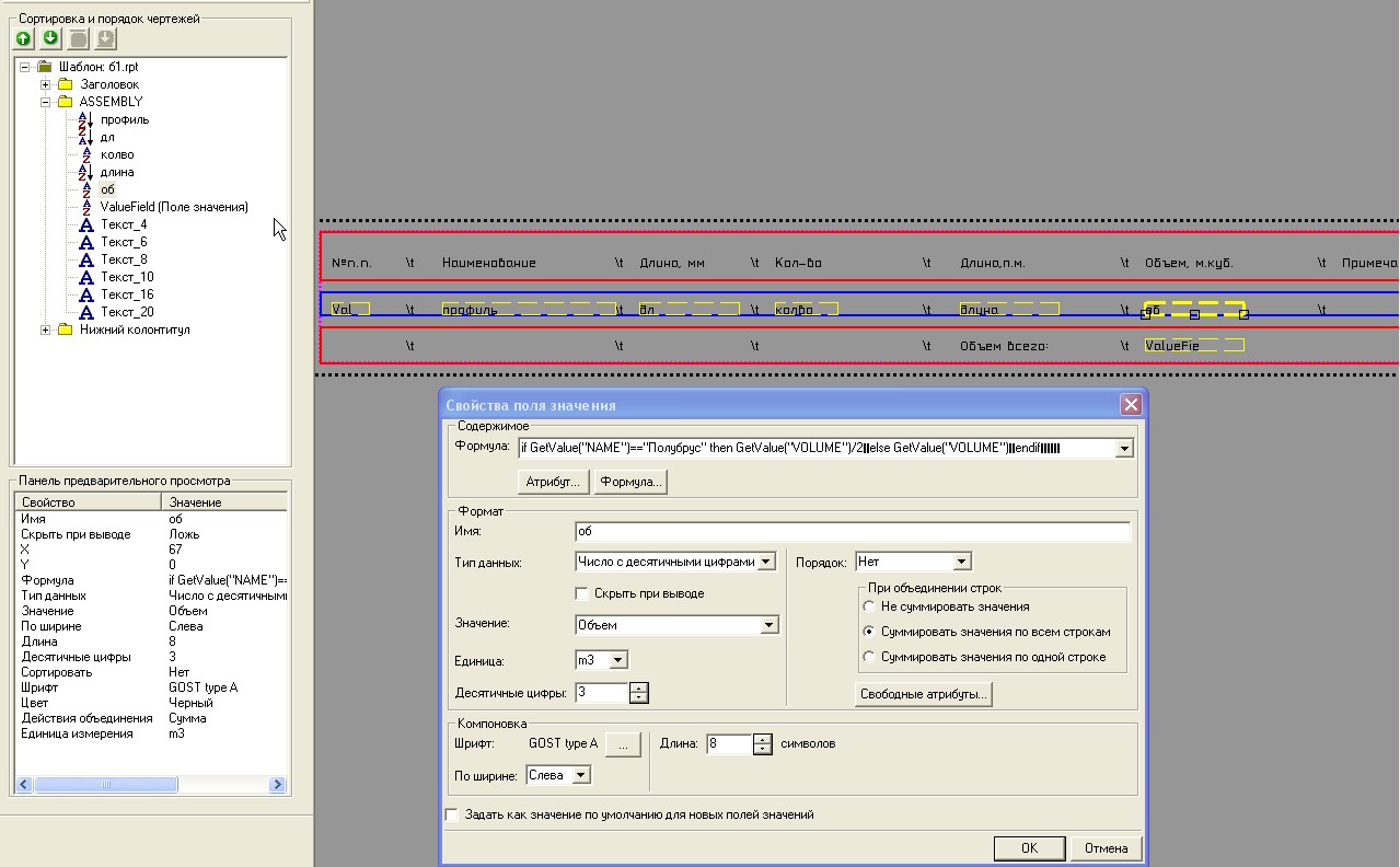

Помогите создать отчет на дом.
Доски 150х50 считает только по 2шт, хотя их по 4шт..
Брус длиной 1-ой, а строк несколько, я понимаю, что это разные марки, но как их объединить по длинам.
б1.xls
(23.5 КБ) 2078 скачиваний

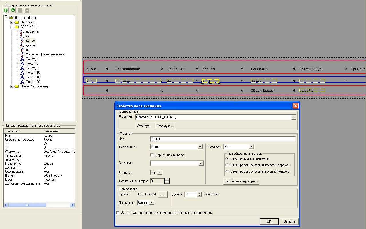

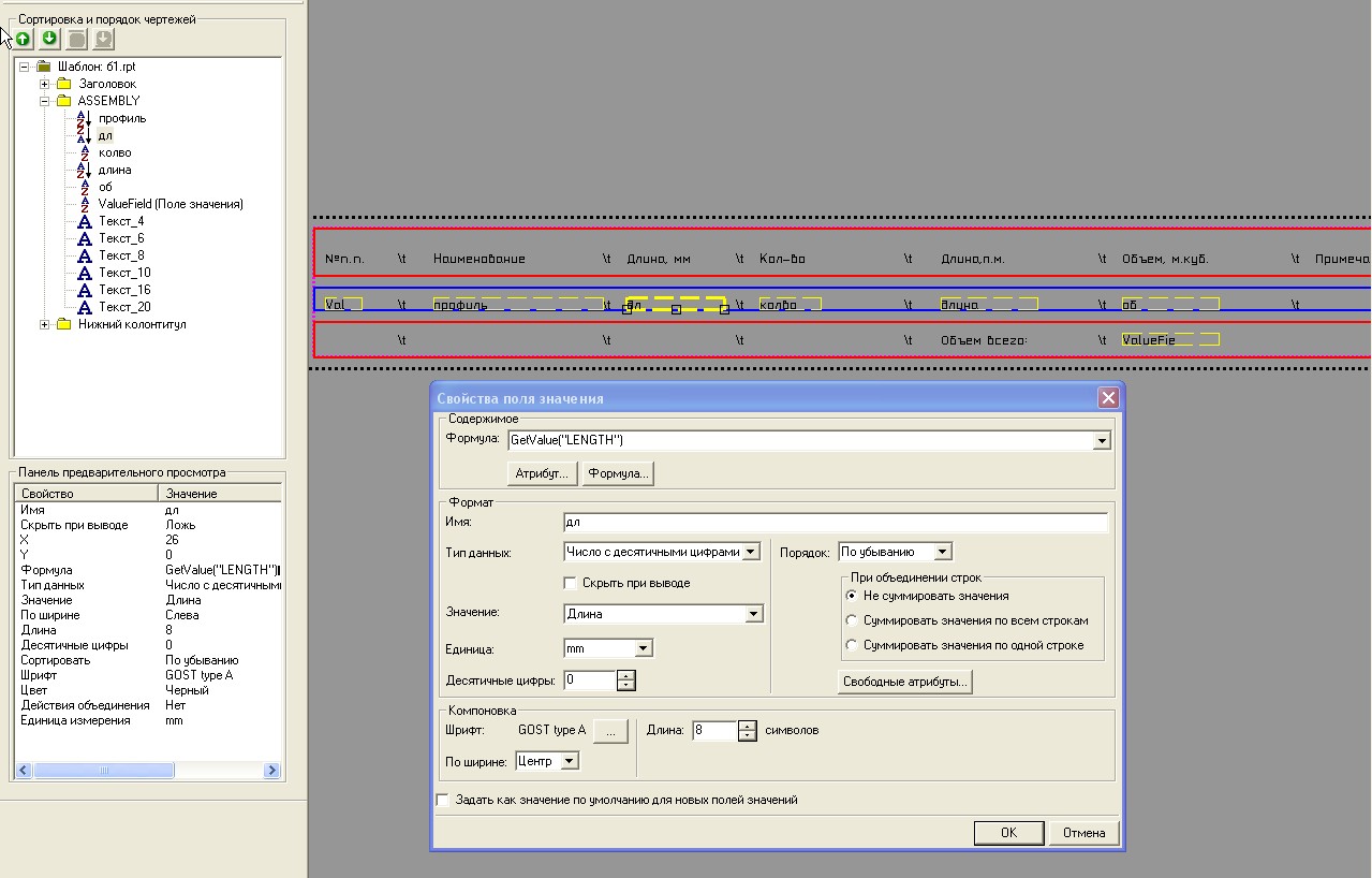

Re: Конструкции деревянные (Раздел КД) в Tekla Structures
Сообщение DrBianko » 12 авг 2015, 13:45
Может где MODEL_TOTAL нужно поставить значение сумировать по всем строчкам?)
PPS
Сообщения: 139
Откуда: г. Челябинск
Сообщение PPS » 13 авг 2015, 13:03
DrBianko писал(а):Может где MODEL_TOTAL нужно поставить значение сумировать по всем строчкам?)
к сожалению не работает :cry:
Сообщение DrBianko » 13 авг 2015, 19:29
Тогда оставите порядок сортировки только в 1ой столбце "По возрастанию", во всех остальных нет...
Получается что одно из значений разное, и существует две строки вместо одной....мне кажется в этом проблема.

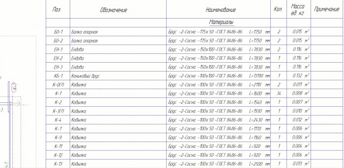

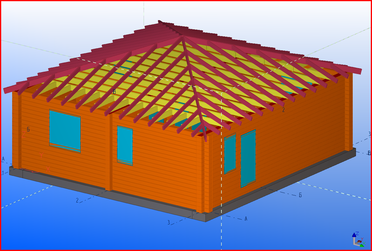

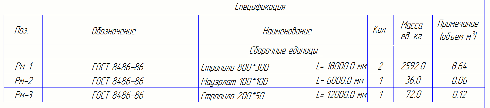

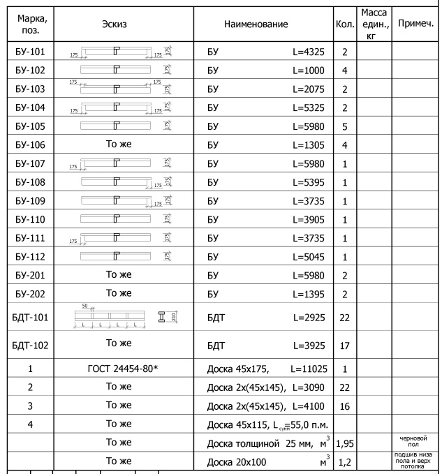

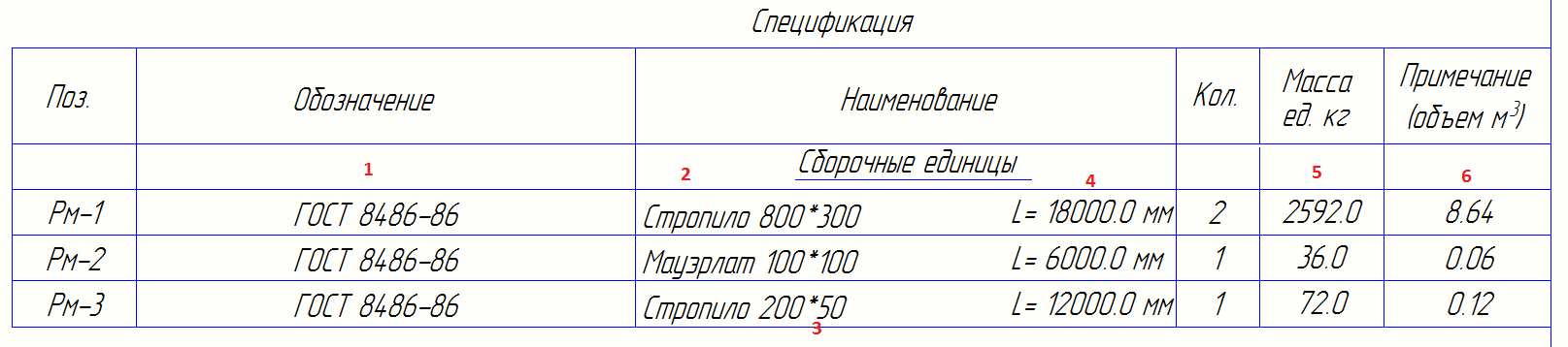

С деревом работаю очень редко. Но вот вчера например за минут 20 накидал вот такой простой шаблон. Не знаю насколько правомерны в КД такие спецификации.

AndrejjerdnA писал(а):С деревом работаю очень редко. Но вот вчера например за минут 20 накидал вот такой простой шаблон. Не знаю насколько правомерны в КД такие спецификации.
отлично! спецификация на кж смахивает )))))
вообще заметил, с кд всё глухо... общих норм на оформление не встречал, думаю все что из КМ или КЖ должно подойти но вот только уклон не на вес, а на погонаж и объем!
заливай нам свою спецификацию !!! :)
AndrejjerdnA
Сообщения: 103
Сообщение AndrejjerdnA » 01 сен 2015, 17:33
Я предлагаю обсудить подход к этой спецификации. и допилист ее ;).
С кем-то я ее уже пробовал тестировать.
элемент "1" я пока сделал стационарной, может ее вынести в какой-то параметр, который будет привязан к материалы или профилю
элемент "2" это просто имя элемента
элемент "3" так как как черту ж.б. балками, это просто
элемент "4" тут наверное других вариантов нет
элемент "5" нужен ли он вообще?
элемент "6" тут наверное других вариантов нет
Или вообще, у кого какие предложения?
ENGINEER
Сообщения: 115
Откуда: Хабаровск
Сообщение ENGINEER » 04 сен 2015, 16:50
Отлично!
а. Массу (5) убрать вместо неё объём (6) и разделить на шт и общ. как в сборках КМД
б. перед позицией добавить марку
все таки исходник по моему мнению больше подошёл бы с шаблонов кмд только вместо массы объем.

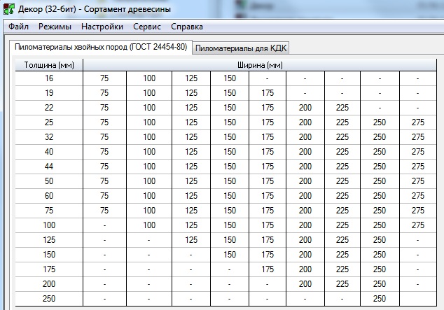

некоторые нормативные документы
кстати вполне логично было бы создать базу профилей по сортаменту
сортамент ДК.jpg (107.44 КБ) 21199 просмотров

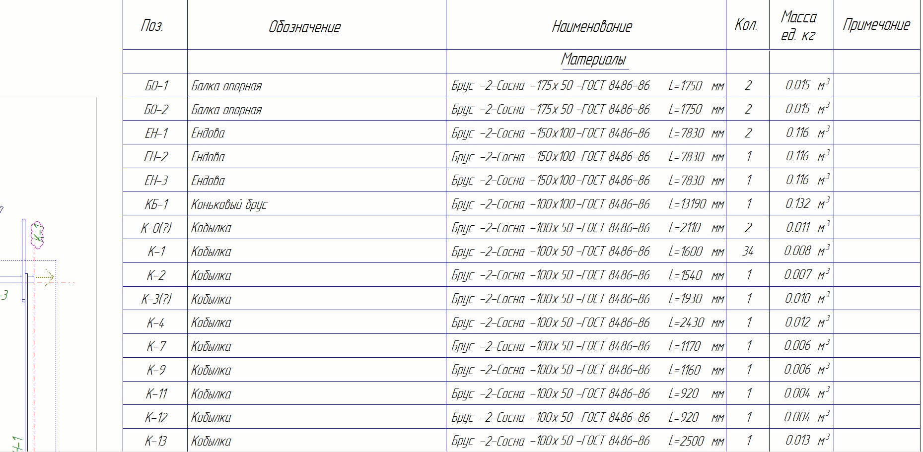

Всем привет. Вот тоже пытаюсь создать спецификацию и столкнулся с такой проблемой.
Подскажите каким образом это выполнить.
Lokcer
Сообщения: 36
Сообщение Lokcer » 09 сен 2015, 17:21
После экспериментов вот чего добился.
Может кто нибудь подскажет. Как например объединить ряд балок разной длины и присвоить ил одну общую позицию и задать среднюю длину.
Это очень удобно когда например стропильная нога одного сечения но обрезается по ендове и имеет постоянно разную длину.

Подскажите, плз, как написать условие для того чтобы в обозначении деревянного элемента автоматически ставилось Брус, Брусок или Доска?
Сообщение CuPo>I<a » 20 янв 2016, 09:57
Константин писал(а):Подскажите, плз, как написать условие для того чтобы в обозначении деревянного элемента автоматически ставилось Брус, Брусок или Доска?
alstey в курсе :) , пусть скинет шаблончик
Константин
Сообщения: 148
Откуда: Луганск, Ессентуки
Сообщение Константин » 25 фев 2016, 17:06
сочинил, теперь счастье. Только осталось еще сделать чтобы расписывало по элементам когда элементы сборные

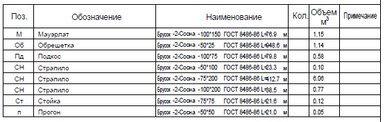

Lokcer писал(а):Всем привет. Вот тоже пытаюсь создать спецификацию
ИМХО считаю спецификация должна быть как в КМД, только в примечании добавить м3
уважаемые разработчики среды, добавьте пожалуйста шаблон
еще для КД нехватает спецификации как выборка металла на листе, только вместо веса, м3

Сообщение Константин » 09 мар 2016, 23:01
Доброго времени суток всем!!!!
А чем тебя такая не устраивает?
Это у меня для стадии "П", для стадии "Р" каждая позиция отдельно а не погонажем, и еще планирую для сборных элементов переделать КМДшную ведомость но еще не припекло..

Сообщение ENGINEER » 10 мар 2016, 15:45
если будут две спецификации, буду только рад :D
просто в предложеной тобой, она думаю больше подходит на отднодетальные сборки,
если в сборках есть металл, то удобне отображать в обычной спецификации...
в стадии П вообще не применяю ведомостей, их можно и в екселе сделать и вставить самостоятельно.
P.S. теория расчёта дерева, очень похожа на металл, КД и КМ братья так сказать :)

А как эскизы делаете в таблице?
