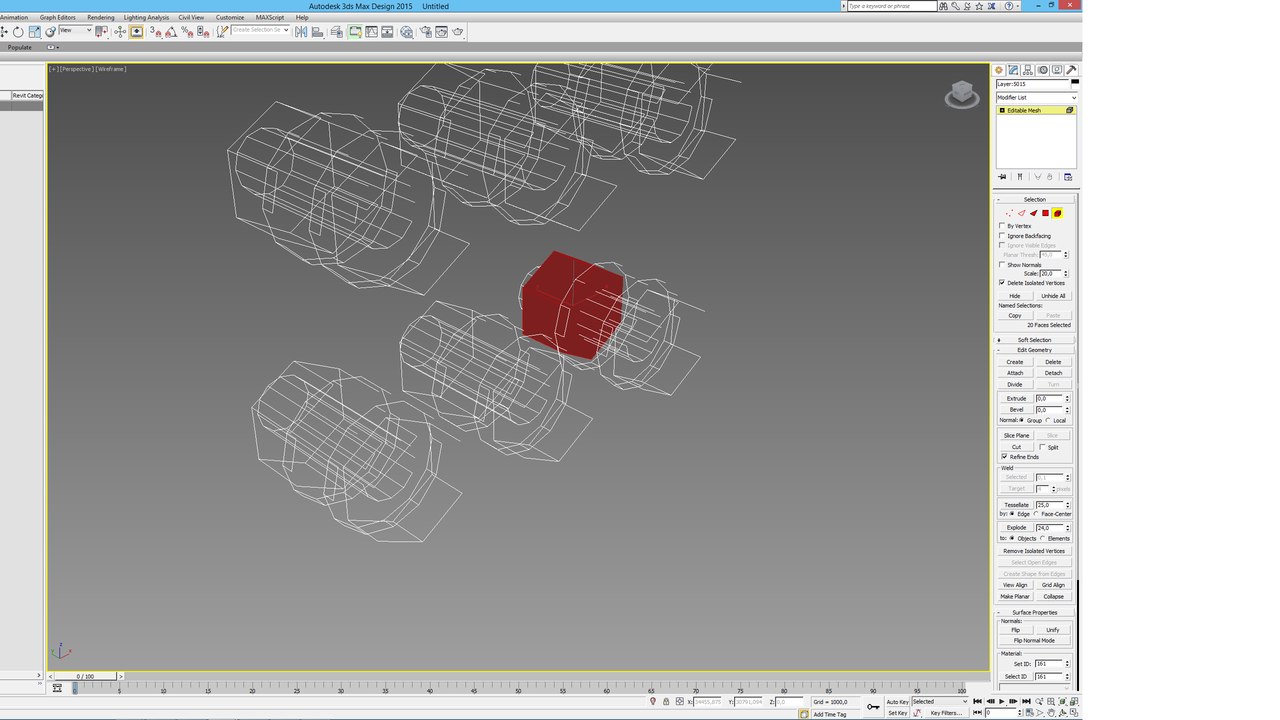

2) Новый блендер не читает DWG, DXF
3) При передаче через 3D MAX болты передаются некорректно.

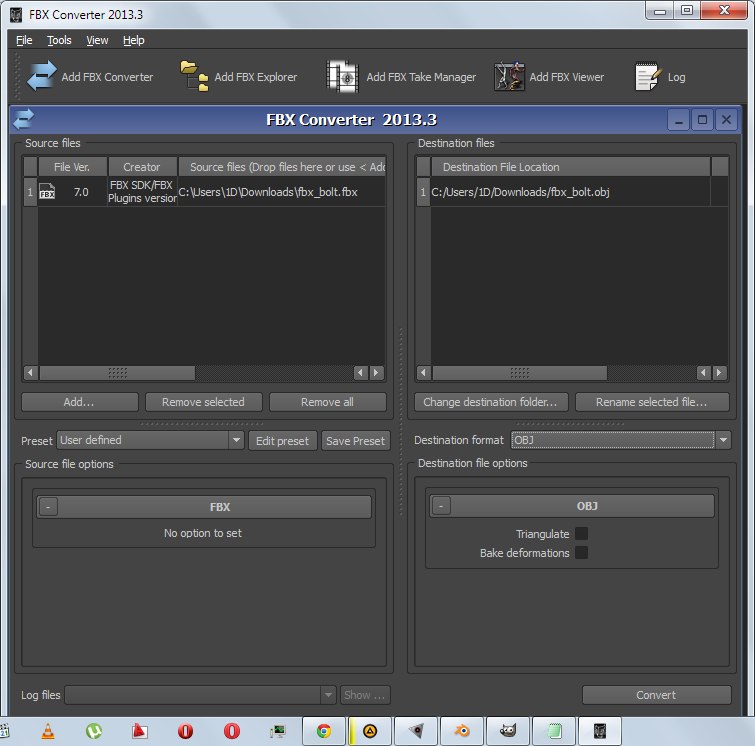

1.5 ставим бесплатный плагин FBX Converter http://usa.autodesk.com/adsk/servlet/pc ... d=22694909
1.6 Запускаем FBX Converter
1.7 Выбираем свой файл FBX
1.8 Сохраняем а OBJ формат

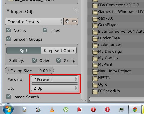

2.1 Качаем файл блендера со скриптом от сюда
INOBJ.zip
(72.4 КБ) 1589 скачиваний
2.1 Импортируем в скаченный файл уже подготовленные OBJ файлы с указанными настройками
2.3 Сохраняем файл под новым именем (чтобы не затереть)
2.4 Запускаем скрипт (количество вершин в болтах сократится почти в 10 раз у меня с 3 млн до 300 тыс )

Я воспользовался немного другим способом 2020 года. Экспортируем 3D DWG. затем открываем файл в 3D Max, оттуда выгружаем на FBX, а этот формат уже блендер поддерживает
