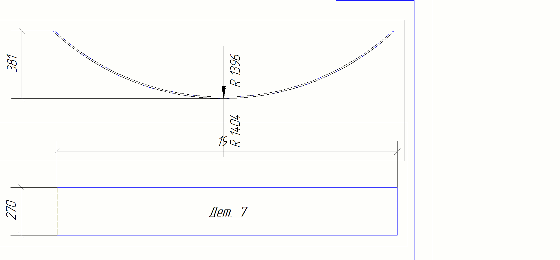

Здравствуйте! Пытаюсь выставлять радиальный размер, указываю 3 точки и каждый раз получаю разные значения. Как победить?
На картинке два радиуса одной и той же дуги

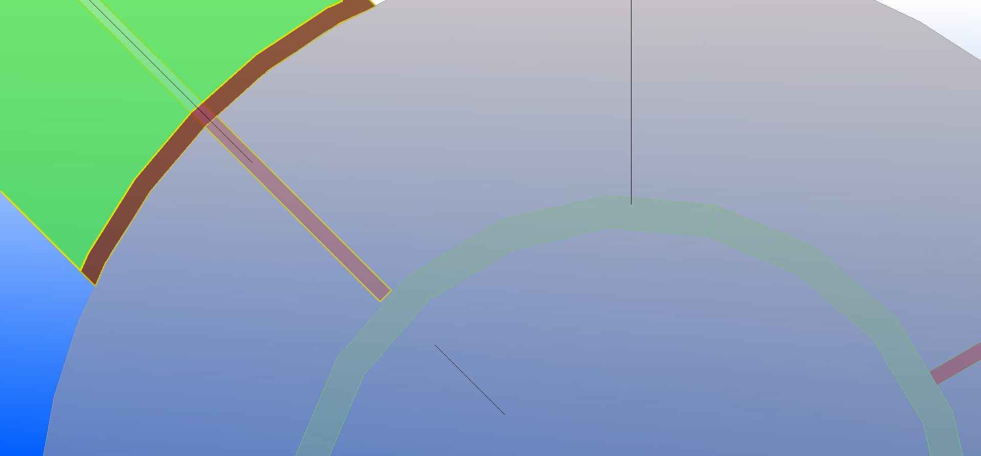

И еще вопрос. Как увеличить кол-во сегментов на криволинейных конструкциях
Re: Не корректный радиальный размер
Сообщение meart » 19 дек 2014, 10:17
Когда ставите радиус привязывайтесь к конечным точкам ("квадратный" символ привязки ) ;)

Re: Не корректный радиальный размер в Tekla Structures
Сообщение Kru.Ev » 19 дек 2014, 10:58
Спасибо.
А как быть со вторым вопросом, хочется чтобы отображение в модели было поточнее.

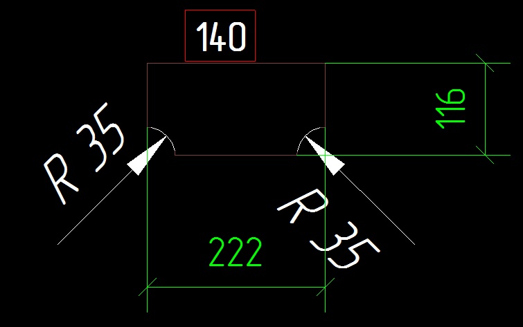

вопрос возник, правда, не существенный, но все же. как настроить внешний вид радиального размера (при автоматической простановке)?
с угловыми и прямыми все ясно, а вот этот никак настроить не могу.

Сообщение Che » 12 сен 2016, 16:22
Che писал(а):вопрос возник, правда, не существенный, но все же. как настроить внешний вид радиального размера (при автоматической простановке)?
может кто-то ответит на этот вопрос. как на него влиять?
