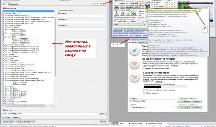

Срочно!!!! Прошу помощи!!!!! Win 7 х64, TS 20.0. Переустановил винду, установка теклы без проблем , установка среды и регистрация ключа без проблем (запускал как имеющийся файл установки среды, так и вновь скаченный с сайта ). При запуске теклы не находит никакую среду. В инверонментс среда не прописывается. В c:\Program Files (x86)\TopEngineer-Updater\ не все папки и файлы присутствуют, но заметил непонятный файл (см. вложение)

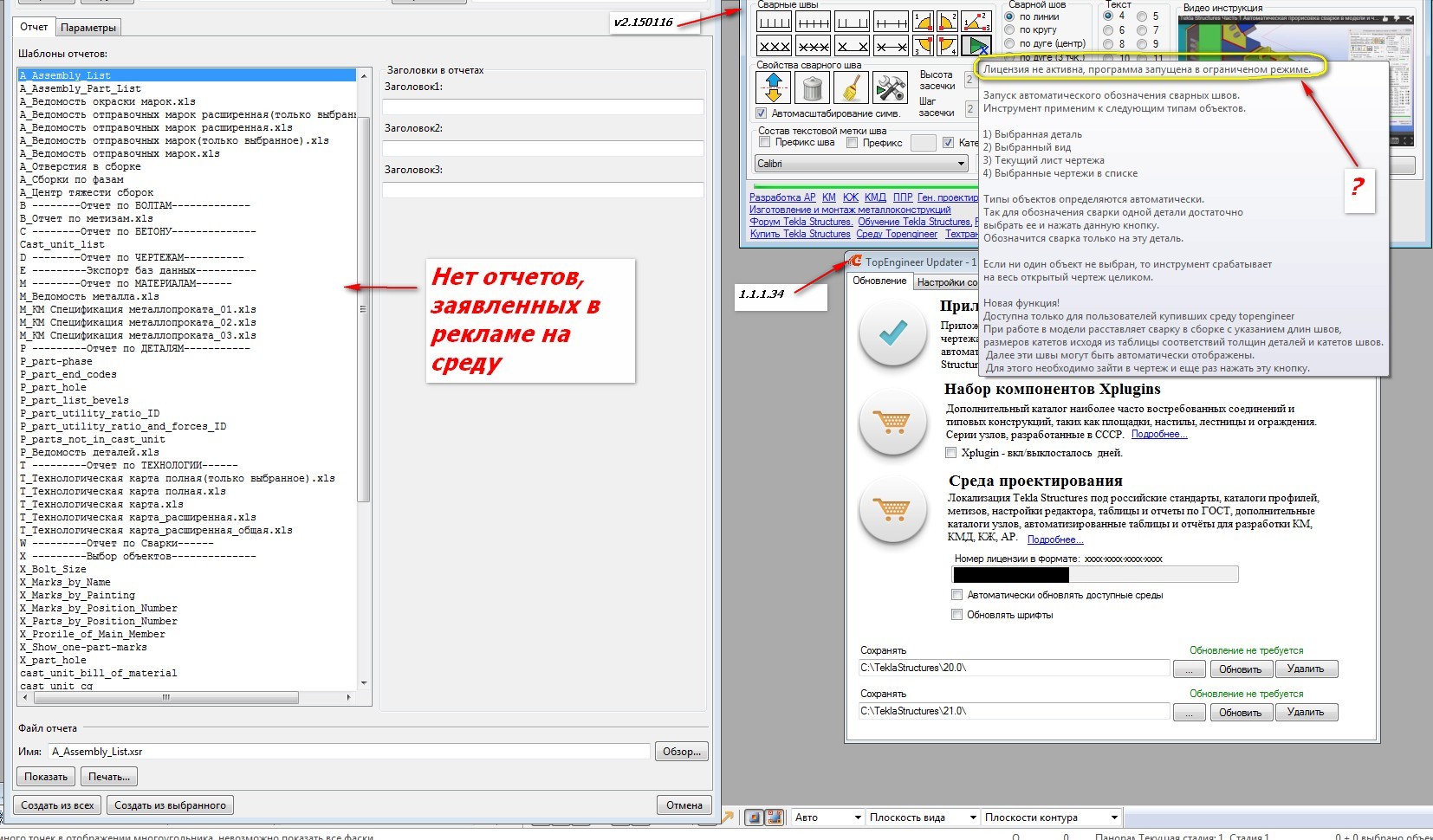

Проблема с установкой среды ТопИнженер НЕ РЕШЕНА.
Перед установкой отключил брандмауэр и антивирус. Установка среды и активация ключа прошла без проблем. Обновление работает.
При запуске Теклы пишет, что ни одна среда не найдена, а в папке Environments только папка Common и больше ничего.
Подскажите в чем проблема и что делать?!!

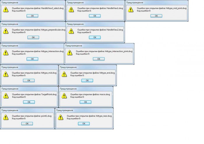

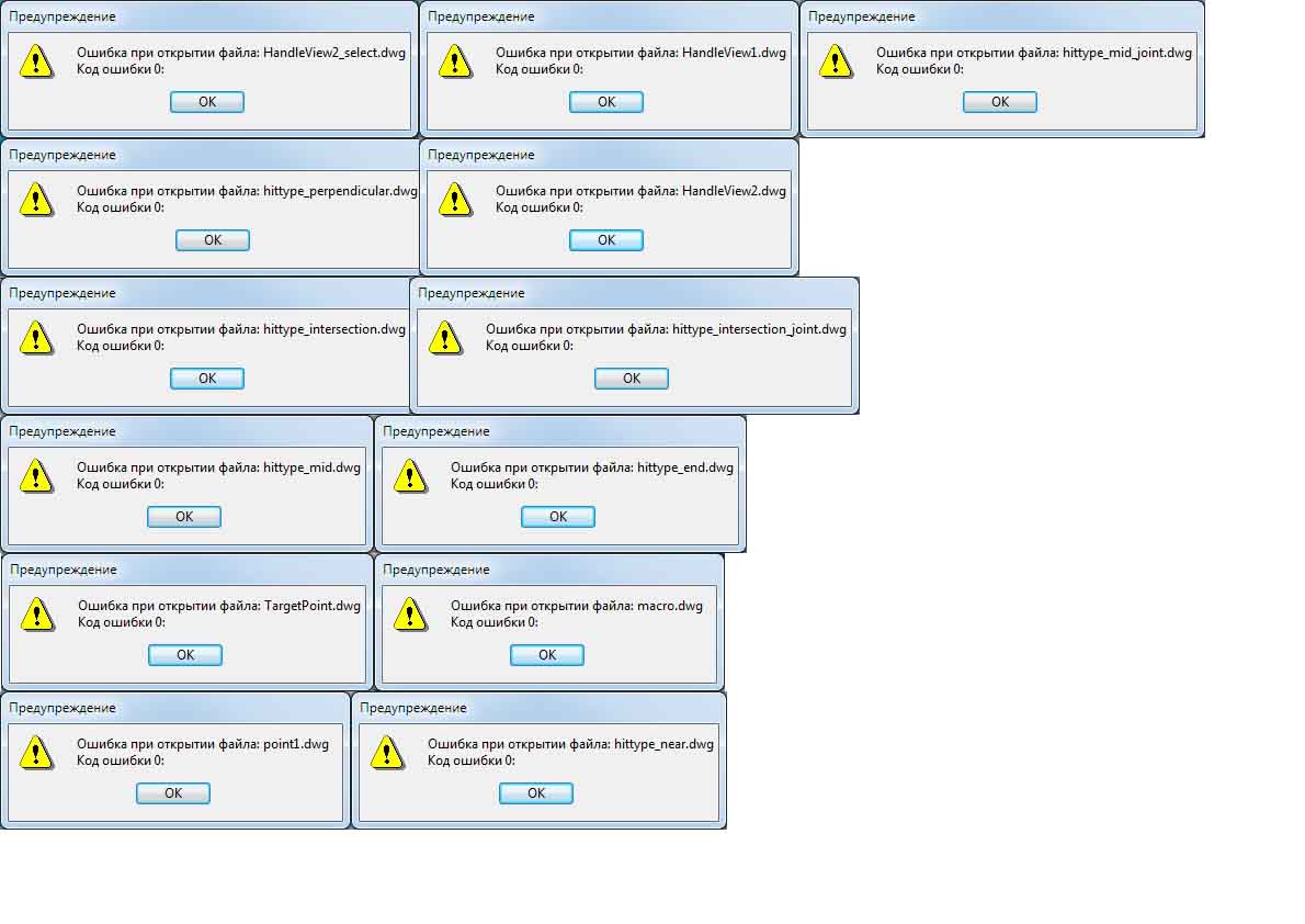

Проблемы начались после переустановки виндыbert30 писал(а):Проблема с установкой среды ТопИнженер НЕ РЕШЕНА.

Наконец то установил среду!!!
Причину проблемы до конца так и не понял. Думаю, что после переустановки винды не все обновления были установлены. После полной установки обновлений среда установилась и заработала.

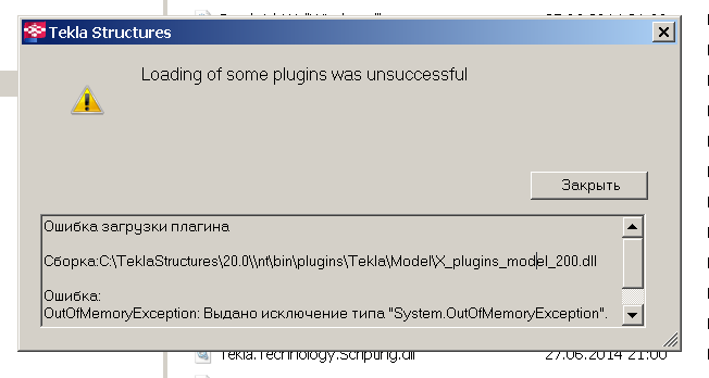

Установил Топинженер. При запуске Текла выдает ошибку (см. скриншот). Соответственно компоненты Х_плагин не рабтают. Что делать?
- Danila_ZLT
- Сообщения: 603
- Откуда: Златоуст
Re: Проблема с установкой среды Топинженер
Гыыы... приехали.drpta писал(а):Установил Топинженер. При запуске Текла выдает ошибку (см. скриншот). Соответственно компоненты Х_плагин не рабтают. Что делать?
Параметры системы в студию!!!
Windows 7 sp1, x32, 4Гб ОЗУ, 2CPU Intel 2.13ГГц. Текла 20.0 SR4, интересно, что на 18.0 все работает отлично.
