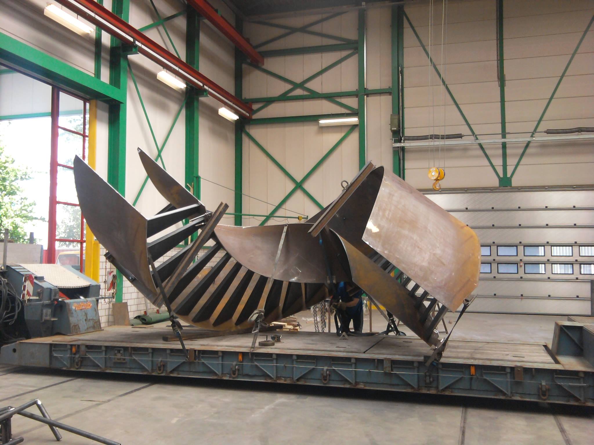

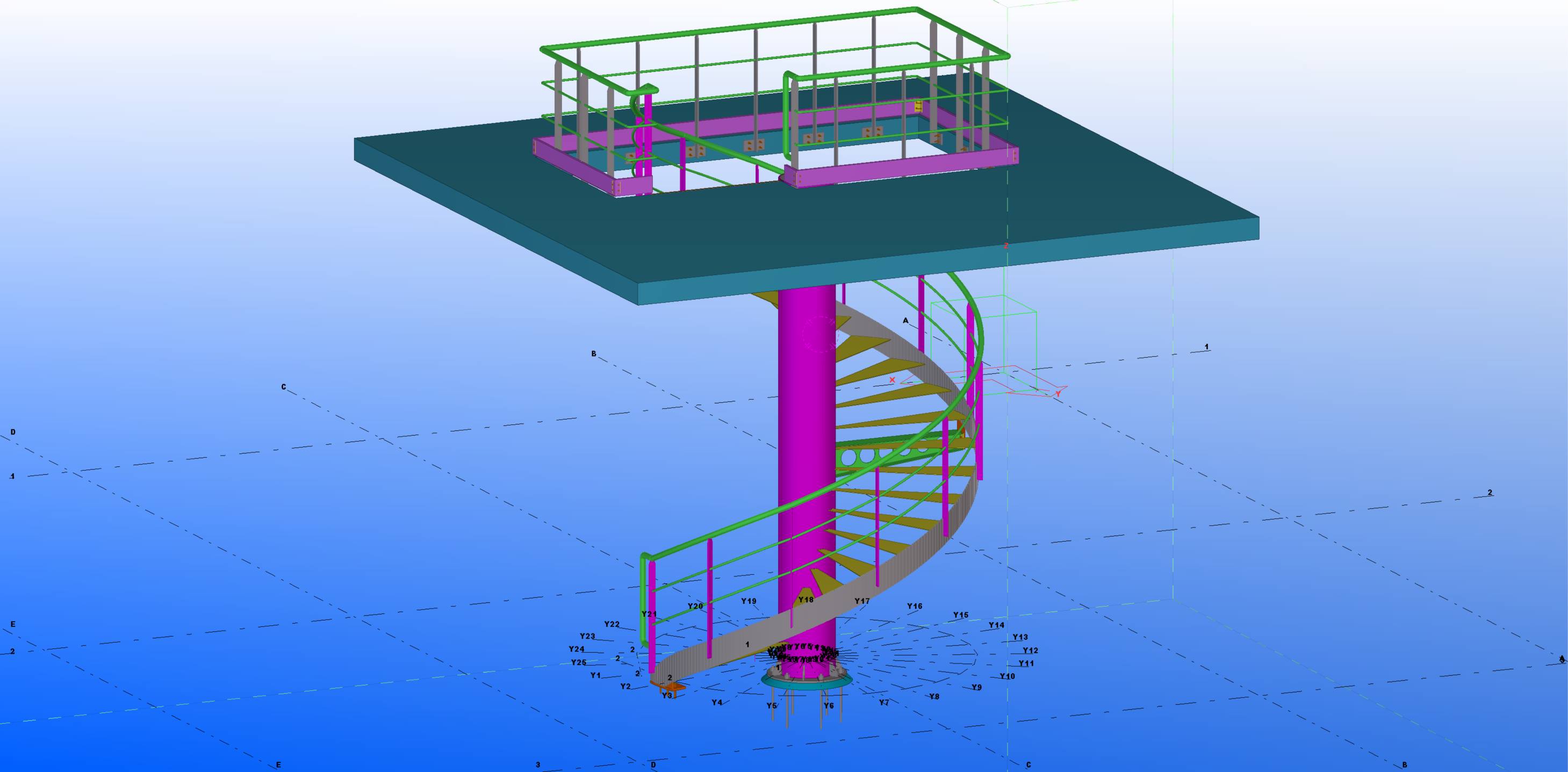

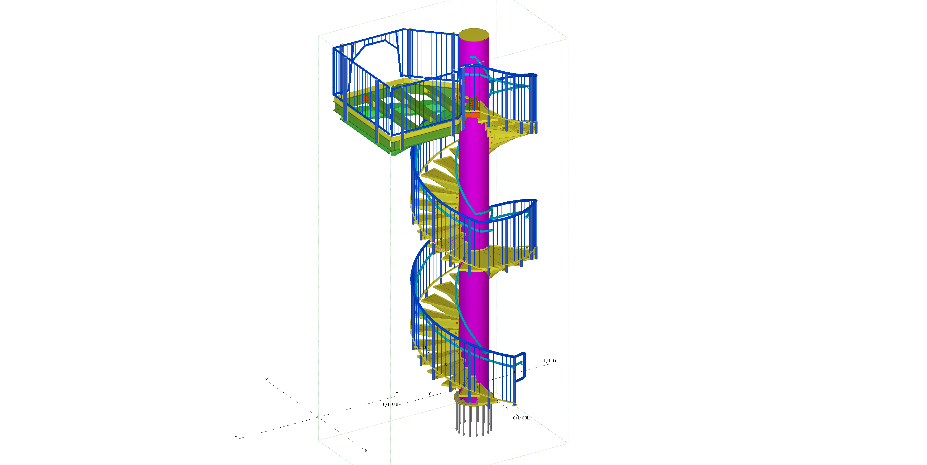

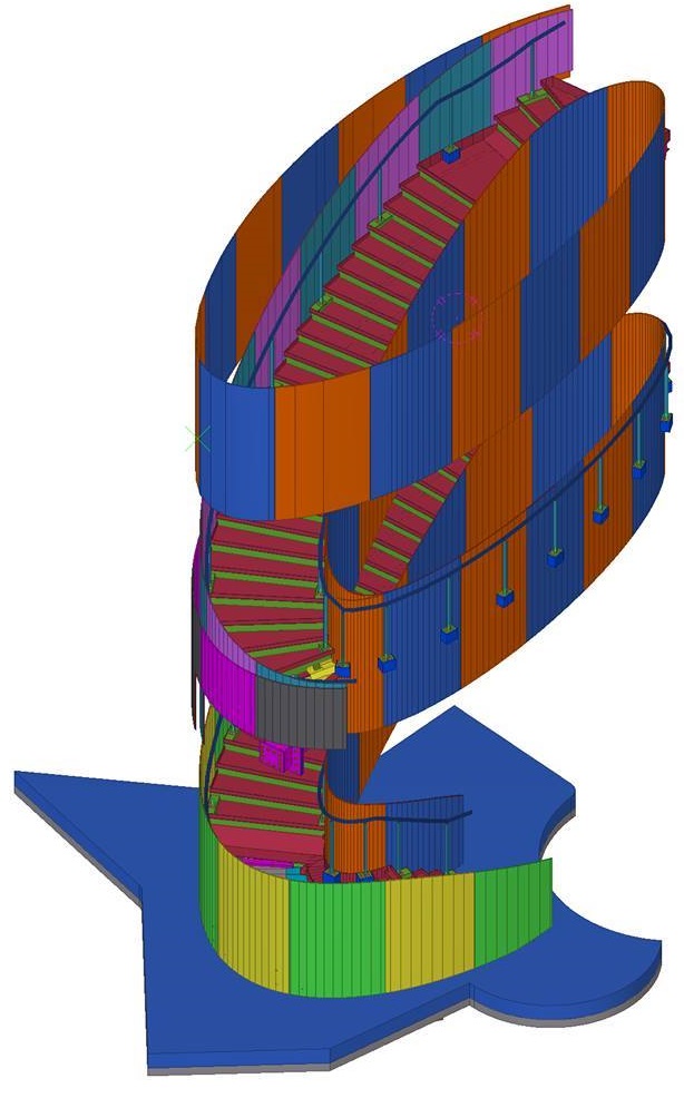

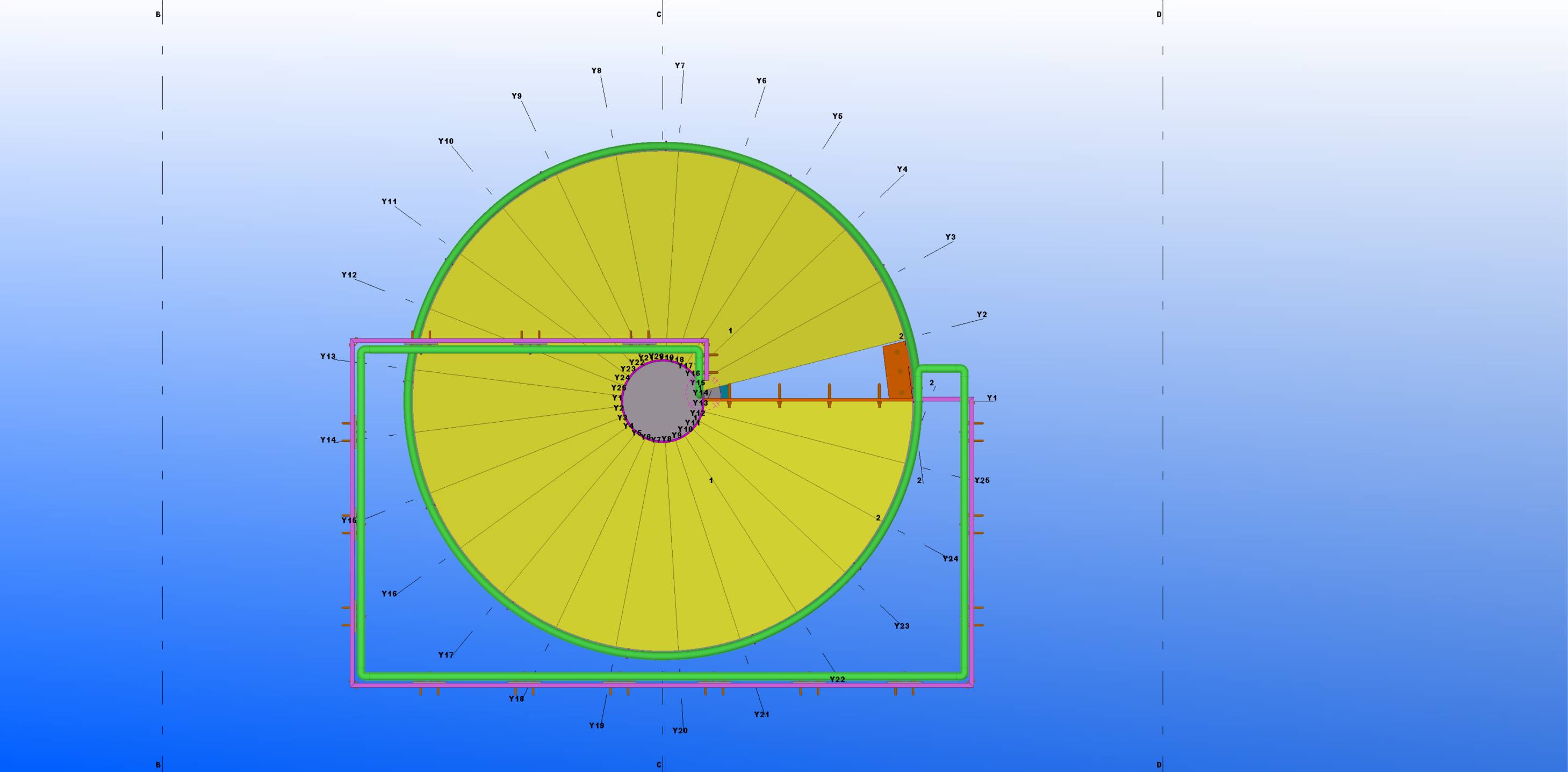

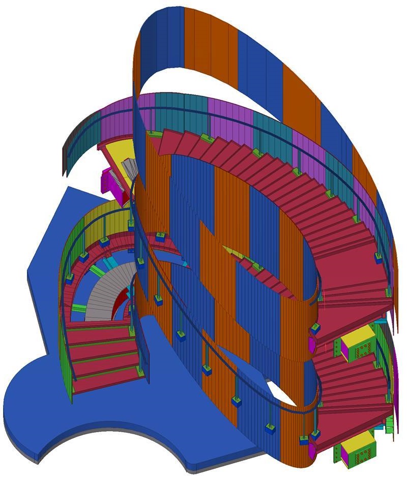

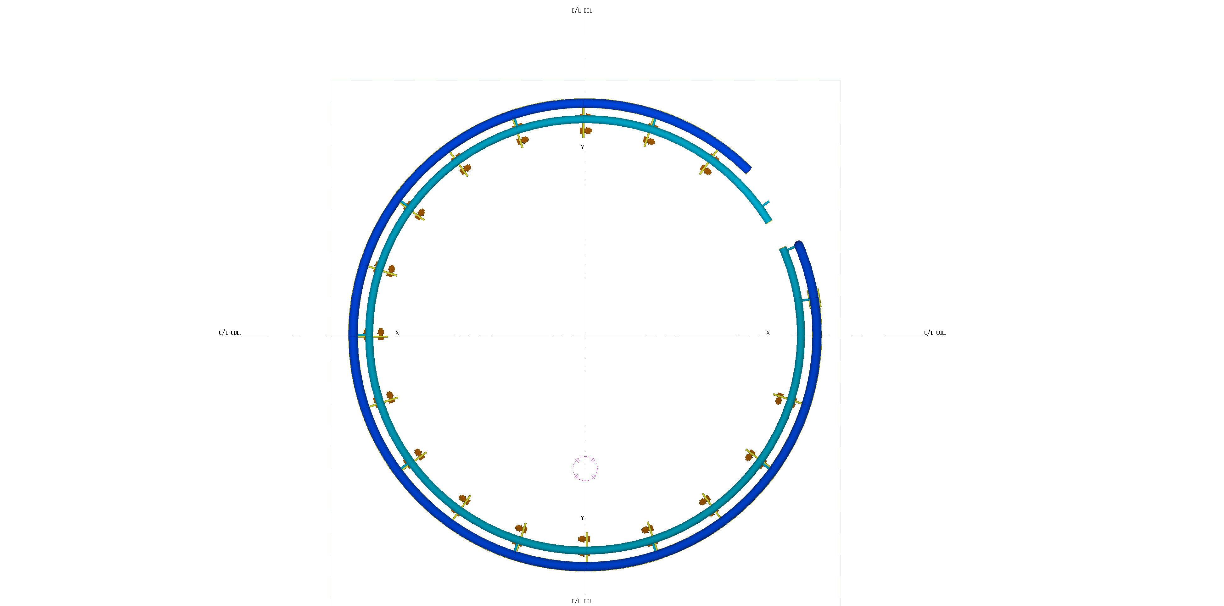

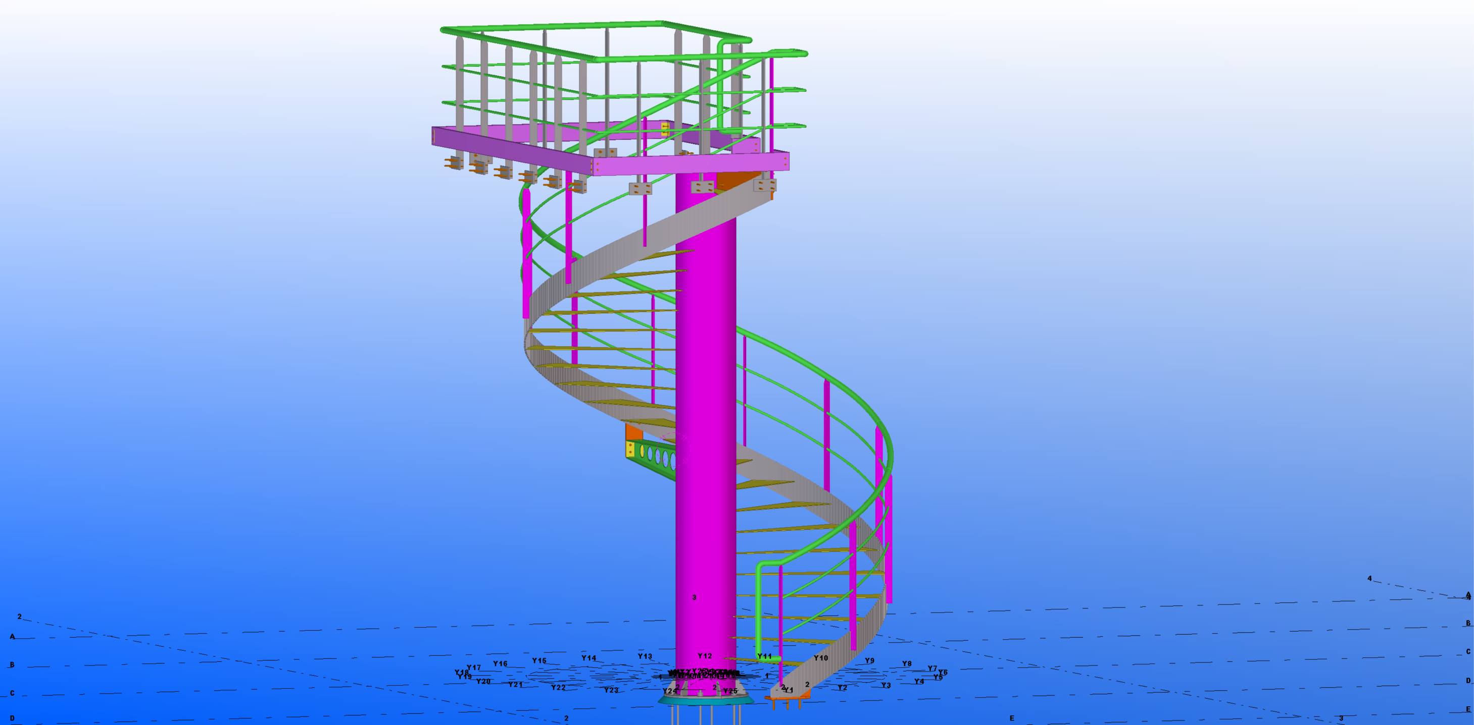

Пример модели винтовых лестниц в Tekla Structures
Re: Пример модели винтовых лестниц в Tekla Structures
Это сделано плагинами?
Да, круто. А развертки винтовых элементов нормально получаются? И чем моделировать например винтовой поручень?
Поручни полибалкой разумеется
Составной балкой?Таран Д. А. писал(а):Поручни полибалкой разумеется

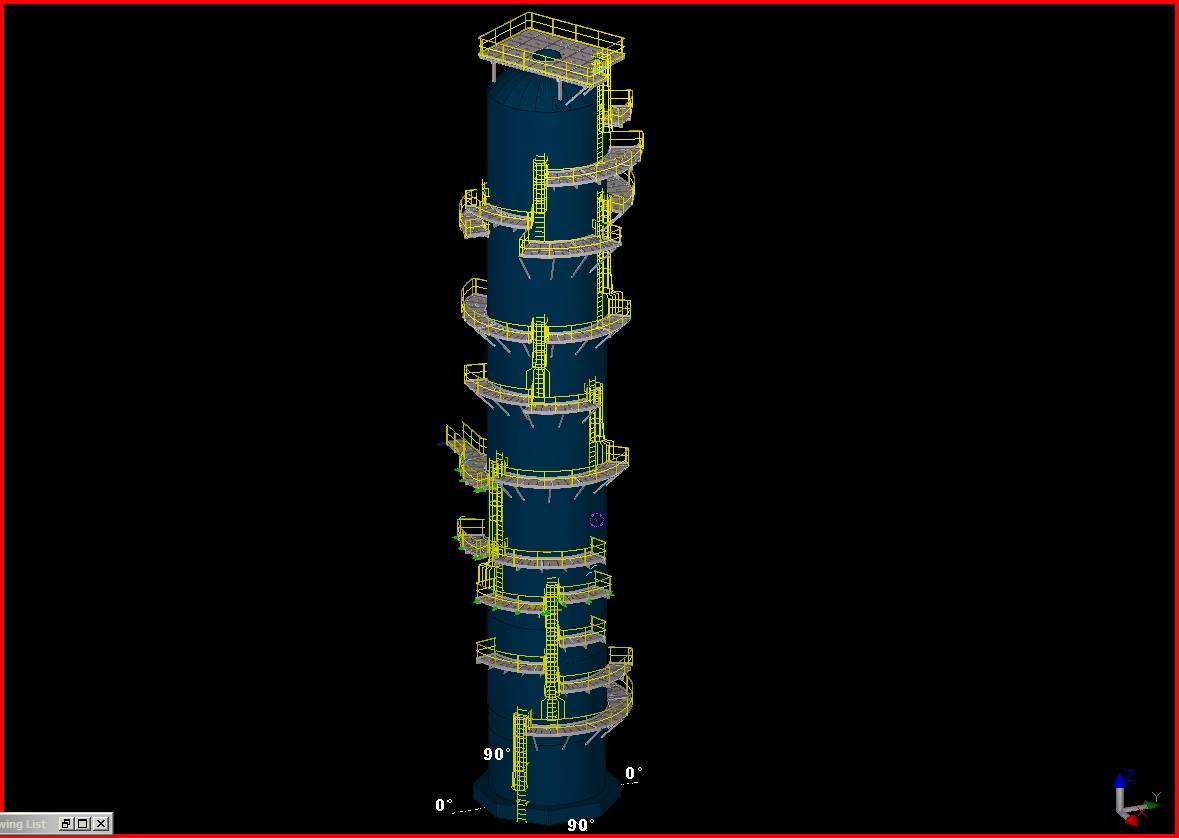

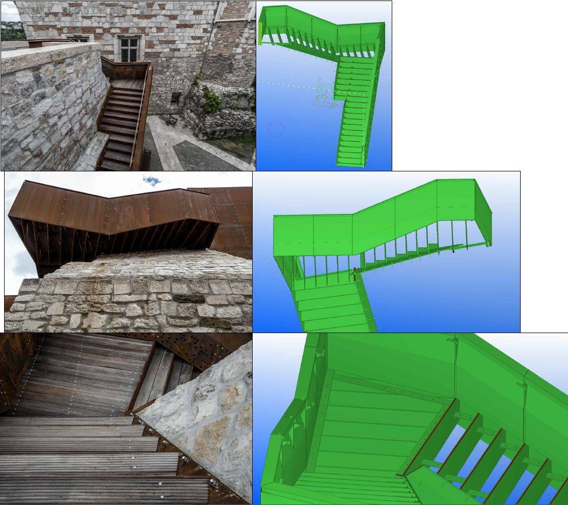

Еще примеры

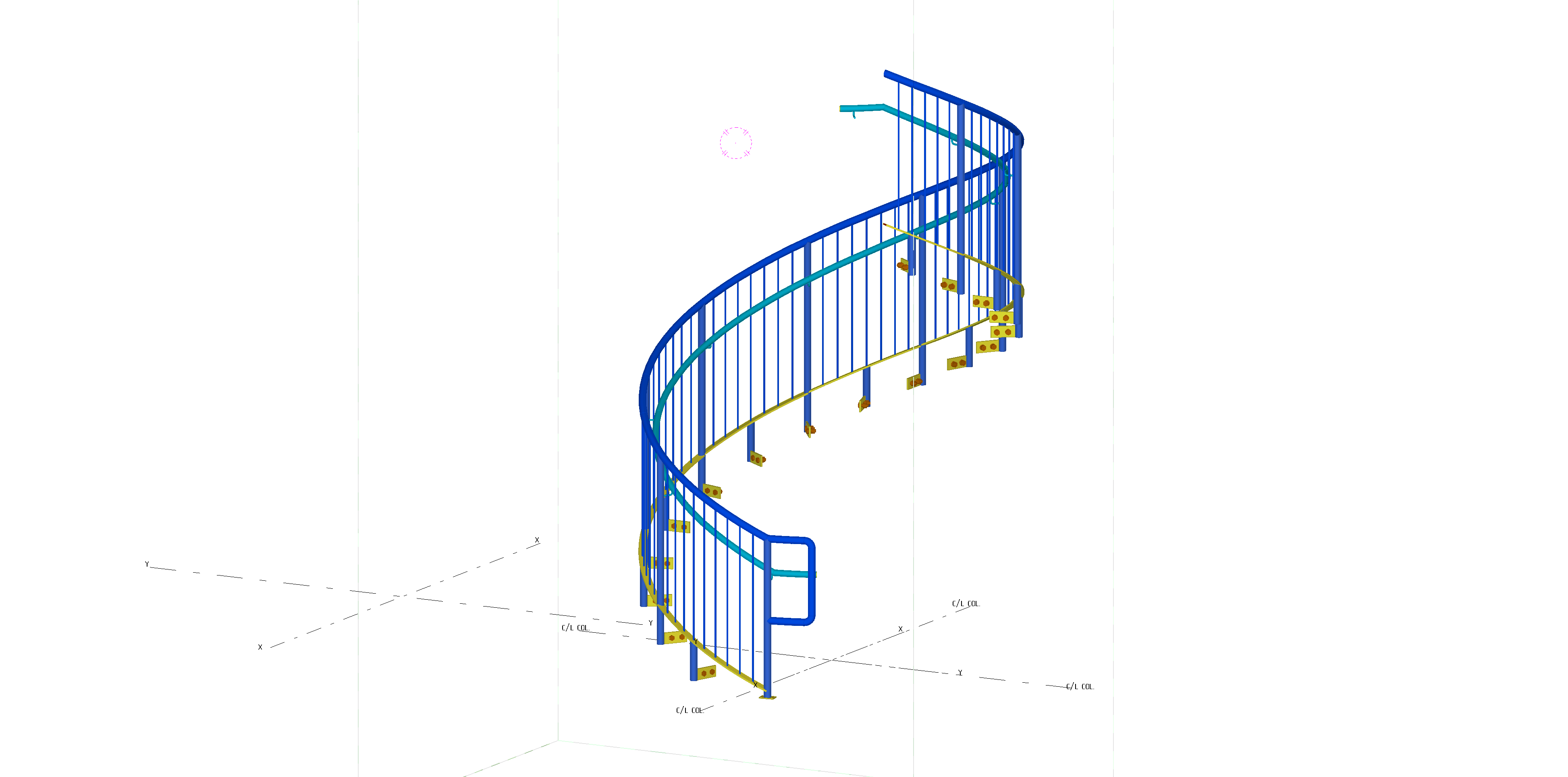

Почему сборочный чертеж ограждения винтовой лестницы (один полный виток) открывается ну очень долго (1 час), хотя если сделать монтажный чертеж с таким же видом то он откроется примерно за 10 сек, как сделать что бы и сборочный чертеж открывался так же быстро?
Какая версия теклы?Pilligrimus писал(а):Почему сборочный чертеж ограждения винтовой лестницы (один полный виток) открывается ну очень долго (1 час), хотя если сделать монтажный чертеж с таким же видом то он откроется примерно за 10 сек, как сделать что бы и сборочный чертеж открывался так же быстро?
Pilligrimus
- Сообщения: 8
- Регистрация: 28 июн 2013, 20:03
19 SR5 (x64), но также тормозит и в 21.1(x64). Вот скрины всей лестницы и отдельно одно из ограждений.Таран Д. А. писал(а):Какая версия теклы?Pilligrimus писал(а):Почему сборочный чертеж ограждения винтовой лестницы (один полный виток) открывается ну очень долго (1 час), хотя если сделать монтажный чертеж с таким же видом то он откроется примерно за 10 сек, как сделать что бы и сборочный чертеж открывался так же быстро?
Pilligrimus
- Сообщения: 8
Ну так что нет предложений почему может так тормозить, или из-за чего?
