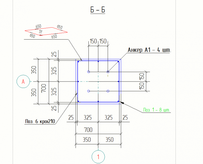

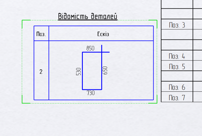

Подскажите пожалуйста как получить подобную ведомость
Re: Гнутые хомуты из арматуры
То, что на первой картинке нужно делать самому. То ,что хомут под углом изображен, из-за использования компонента.
Для таких хомутов, в принципе, подойдет стандартная из любой среды.

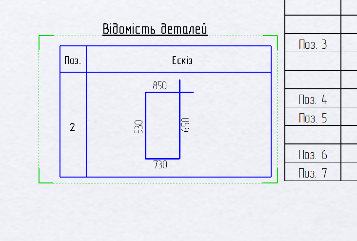

Сразу вопрос по теме: в ведомости элементов арматурных стержней выводятся только те стержни, которые видны на видах.
Если привязать строку арматура к отлитому элементу и сделать мультичертеж, то стержни будут повторятся в ведомости для каждого элемента и получится в ведомости 2 стержня поз. 5 и т.д (будут повторятся).
Можно как-то привязать арматуру к отлитому элементу в ведомости, чтобы точно все стержни попали в ведомость, но при этом позиции не дублировались?
