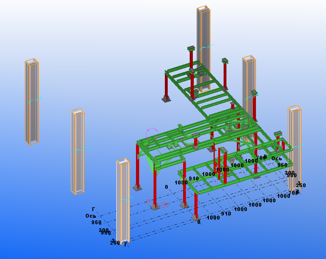

В моем проекте происходит монтаж конструкций между имеющимися колоннами (на рисунке выделены).
Возможно ли в текле сделать так что бы эти колонны не учитывались (ну что бы текла не считала их массу, не проставляла позиции), но были видны на сборочных чертежах?
Что бы монтажник мог видеть как к этим колоннам крепятся конструкции.

я в таких ситуациях присваиваю префикс сборкам или деталям "сущ." Затем фильтрую их на чертежах.

А может отфильтровать, через "соседние детали"?
						Re: Существующие конструкции
Да. Вс через соседние. Но в соседние они должны попадать по какому-то признаку. Поэтому и делаю через префиксы. Еще неплохо через разные стадии. Стадии даже иногда лучше.

Если элемент отфильтрован, автоматом попадает в "соседние детали". Соседние нужно отобразить (например, другим цветом для наглядности). В ведомости соседние не попадают.damir писал(а):А если через префикс "сущ." делать то ведь на сборочных чертежах в таблицах "Ведомость отправочных элементов по схеме" существующие колонны тоже появляются и в общей массе их масса тоже учитывается. Может кто знает как оттуда удалять элементы?

Самый простой способ - дай им материал не сталь не бетон а из прочих(снизу)
Тогда они вообще суммироваться не будут никак и вообще чертежи на них не создаются

Я попробовал выбрать материал не стать и не бетон. Взял из разного "Miscellaneous_Undefined", т.к. плотность не указана, но он в таблице появляется с массой 0кг и чертежи сборок и деталей создаются. В принципе в моем случае это терпимо, т.к. будет всего 1 одна позиция в количестве 6 штук. А в общем не получается так =(

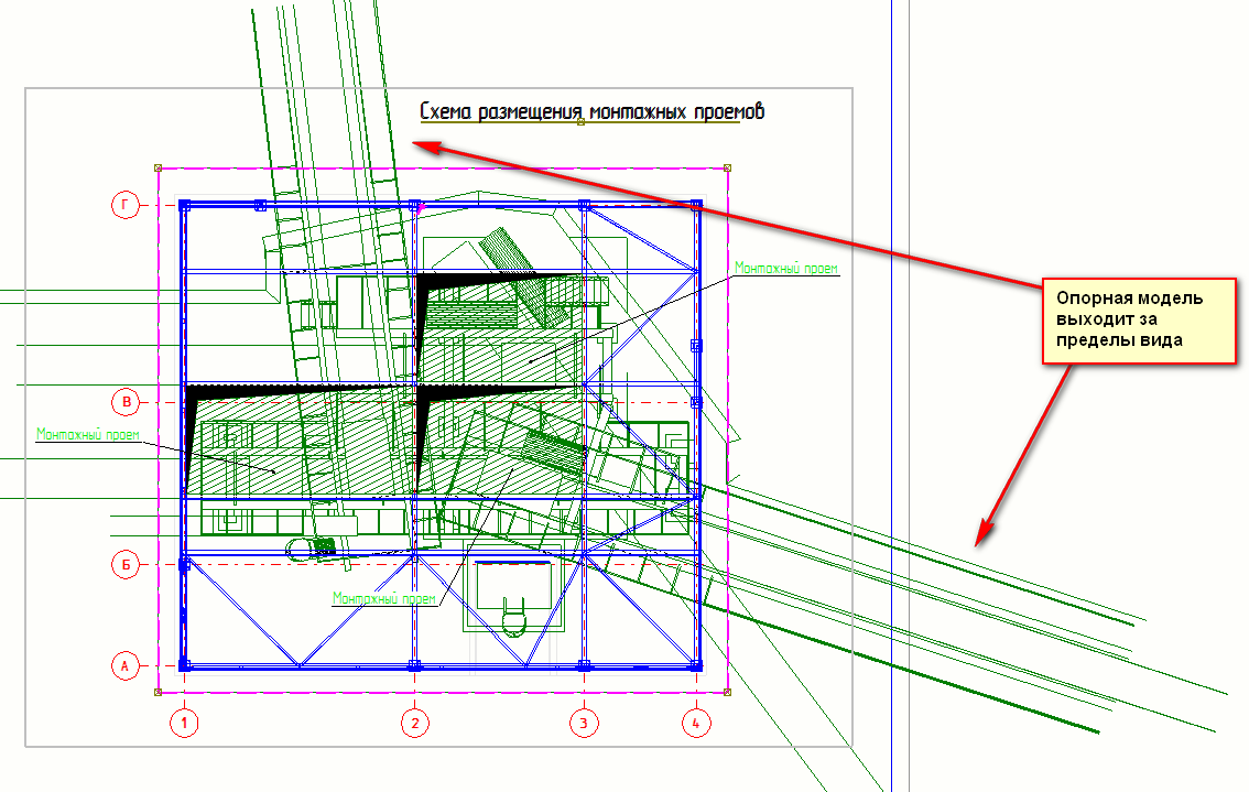

Как вариант
1) Рисуй чем угодно
2) Нажми экспорт в 3д DWG
3) Вставь его как опорную модель.
Она в нумерацию не полезет вообще и никаких чертежей не даст ну а при необходимости ее и отобразить на чертеже можно.

Метод был бы хорош, но при включении правильного отображения опорной модели (со скрытием невидимых линий) в разы увеличивается время обработки чертежей, а при включении через расширенные настройки перекрытий объектов опорной модели вообще опорная модель выходит за границы области вида (к сожалению). Поэтому, на мой взгляд, объективно лучше моделировать существующие вещи в самой модели и уже пользоваться фильтрами. Что получается при настройке правильного отображения опорной модели показываю во вложении.Таран Д. А. писал(а):Как вариант

Еще большим недостатком подхода с опорной моделью является невозможность формирования 3d pdf с нею.
Re: Как отобразить существующие конструкции в Tekla Structur
У тебя опорная модель плоская или в объеме?
