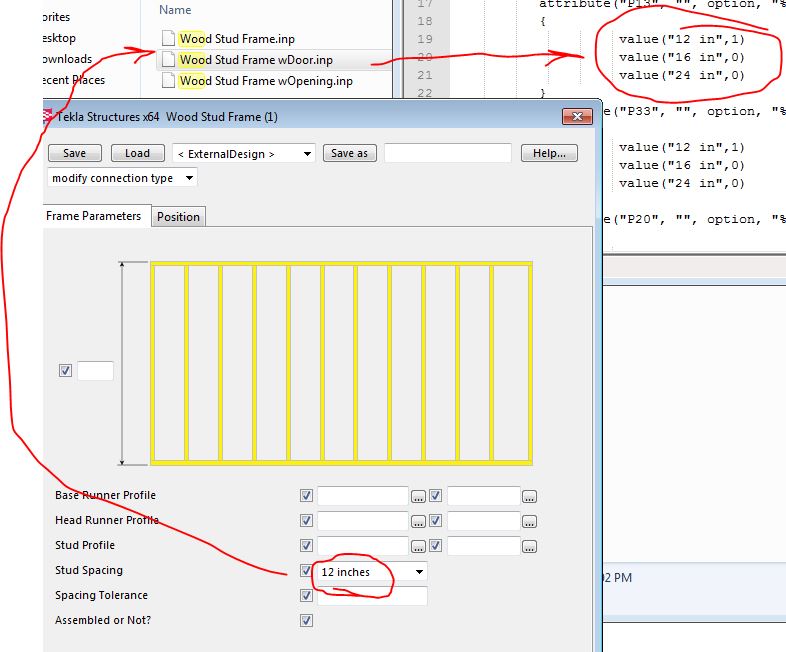

Столкнулся с проблемой единиц измерения в "Wood stud frame" компоненте, при назначениие шага столбов из меню дается выбор только в инчаx, так как работаю на европейский рынок то инчи само собой не совсем удобны, подскажите пожалуйста как добавить в выбор меню "мм"? Пробовал прописать в "inp" файле милиметры вместо инчей- в итоге в меню выбора они появились, однако сам компонент при его активации перестал работать...

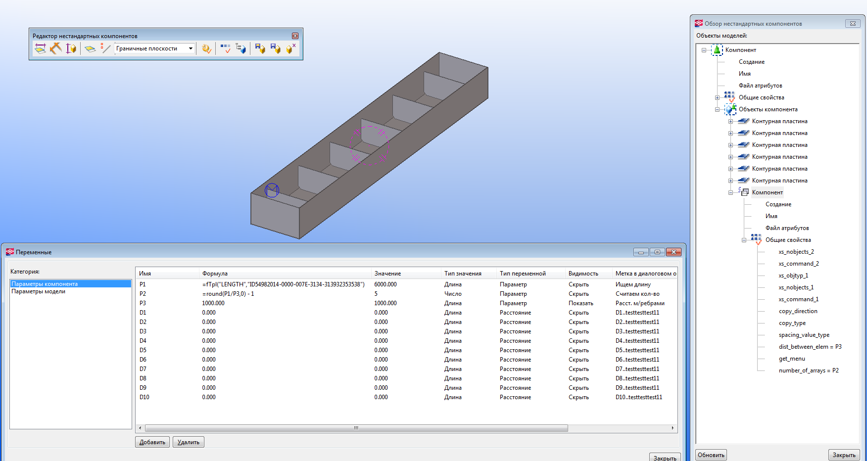

компонент достаточно примитивный: по сути строит раму по двум точкам и самостоятельно подбирает количество stud'ов с заданным спэйсингом, я угадал? если так, то, может быть, проще сделать свой аналогичный с блэкджеком и милиметрами, чем ковырять чужие inp'ы? :roll:
