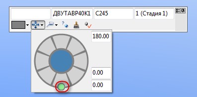

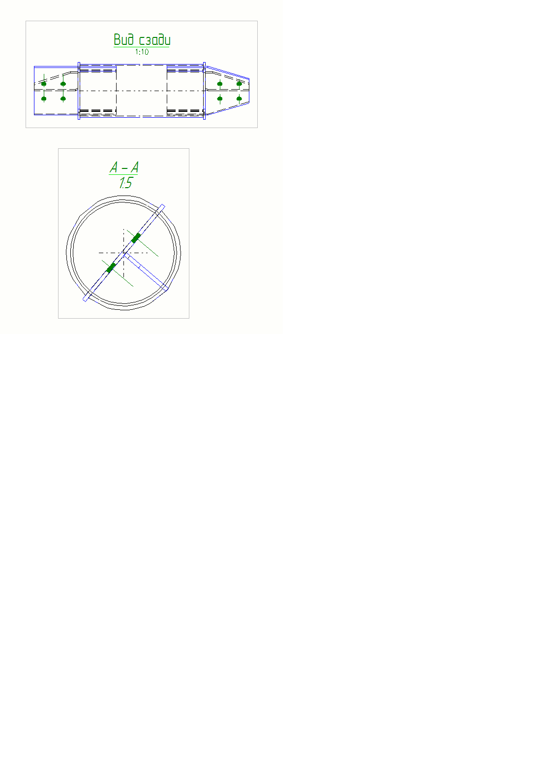

Добрый день! В процессе оформления чертежа распорки из круглой трубы(труба повернута относительно горизонтальной плоскости) столкнулся вот с такой непонятной ситуацией(см.скрин)
Вид-атрибуты-локальный,ориентирован и прочее-не помогают,балка все равно остается повернутой. Единственным решением на данный момент является назначение какого-нибудь перпендикулярного элемента главной деталью.
Но проблема явно где-то на поверхности,только вот где-не могу понять.Может быть кто-то сталкивался с подобной проблемой или знает как ее решать?

Сообщение meart » 29 окт 2014, 08:34
положение трубы не правильное ...
грубо говоря: у вас пластины не в локальной плоскости трубы

Сообщение Syava » 29 окт 2014, 08:41
meart, спасибо, отчасти помогло. Но это все-таки грубое решение. Может быть есть еще какие-то мысли?

Сообщение CuPo>I<a » 29 окт 2014, 11:07
Syava писал(а): meart, спасибо, отчасти помогло. Но это все-таки грубое решение. Может быть есть еще какие-то мысли?
это не "грубое", а правильное решение

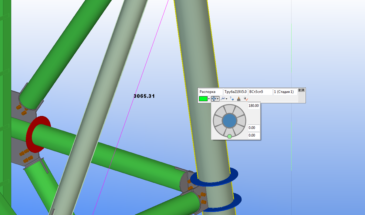

Сообщение Syava » 29 окт 2014, 19:16
Обращаю Ваше внимание,что связь наклонена в трех плоскостях. Как в данном случае расположить деталь?
В данном случае эффект тот же,или нужно вручную забить угол наклона детали?

Сообщение meart » 29 окт 2014, 21:33
Syava писал(а):Обращаю Ваше внимание,что связь наклонена в трех плоскостях. Как в данном случае расположить деталь?
попробуйте поставить рабочую плоскость по пластине, которая приварена к этой трубе, и опять поменять положение.. :? вдруг сработает

Сообщение Syava » 29 окт 2014, 22:40
Дело в том,что модель готова,осталось только решить вопрос с чертежами,а на ум кроме как изменения угла наклона основной детали ничего не приходит :evil:
Re: Проблема с настройкой чертежа балки из круглой трубы Tek
Сообщение meart » 29 окт 2014, 22:48
Syava писал(а):Дело в том,что модель готова,осталось только решить вопрос с чертежами,а на ум кроме как изменения угла наклона основной детали ничего не приходит :evil:
ну можно ещё попробовать создать вид из модели.. опять же назначить рабочую плоскость, "сделать вид модели по рабочей плоскости", а на чертеж добавить функцией "создать вид из вида модели" :) ведь тоже может прокатить... и в принципе можно не крутить тогда детали ))) но в следующий раз нужно определенно обращать внимание на положение главной детали ;)

Сообщение Syava » 29 окт 2014, 23:46
Честно говоря и этот вариант прорабатывался,но с таким количеством чертежей едва ли это вариант,в общем на будущее в работу с круглыми трубами вынесен урок :mrgreen:
