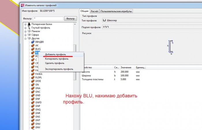

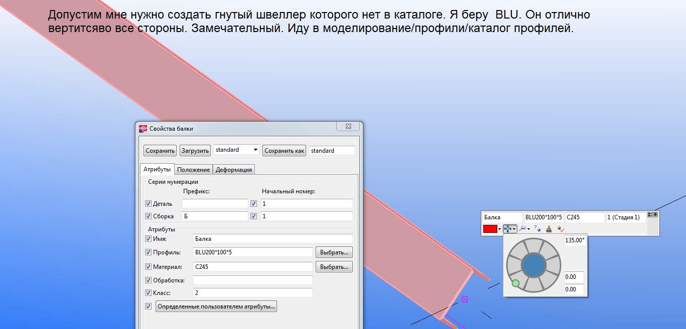

Создание гнутого профиля в Tekla Structures
Anna
Сообщения: 17
Регистрация: 18 июл 2012, 16:56
Откуда: Казахстан
Сообщение Anna » 16 окт 2014, 19:17
Danila_ZLT
Сообщения: 603
Re: Создание гнутого профиля.
Сообщение Danila_ZLT » 17 окт 2014, 03:27

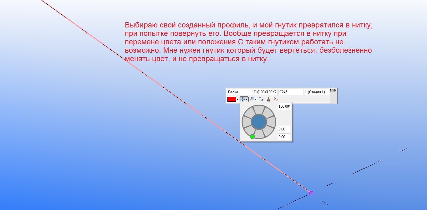

Версия теклы?

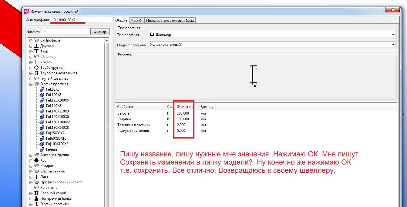

Напиши вместо "Гн[100Х100Х2" - "ГН[100Х100Х2" , т.е. чтобы в названии все буквы были заглавные. ;)

PPS писал(а):Напиши вместо "Гн[100Х100Х2" - "ГН[100Х100Х2" , т.е. чтобы в названии все буквы были заглавные. ;)
Ну крутится, а в чем секрет? почему так происходит. ну вообще то нужно же нормальное отображение в чертежах. нужно же Гн...
Сообщение CuPo>I<a » 17 окт 2014, 07:15
секрет в мини-панели - она меняет строчные буквы на прописные. А в базе данных профилей такого нет (с прописными), поэтому и превращается в линию
Поэтому и спрашивали про версию. Глюк это

CuPo>I<a писал(а):секрет в мини-панели - она меняет строчные буквы на прописные. А в базе данных профилей такого нет (с прописными), поэтому и превращается в линию
ну это не серьезно. должно же как то нормально быть Гн значит Гн. ГН - это не по ГОСТу. Нужно сделать чтоб она не меняла.

Ставим новую теклу 20,1 и проблем нет.

в справке теклы написано, что все названия профилей должны быть написаны большими буквами )) видимо, чтобы избежать таких клюков
