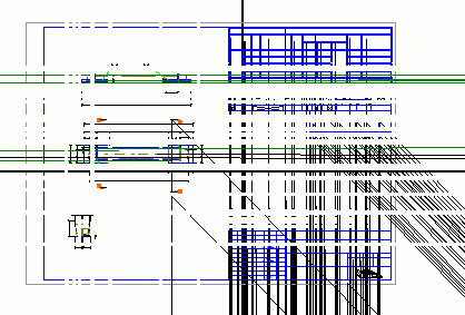

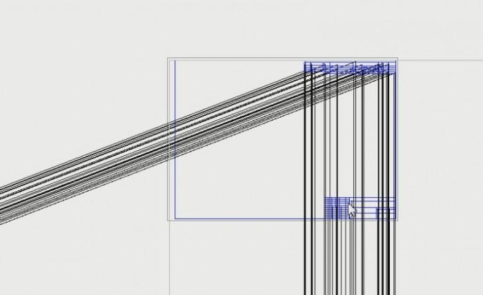

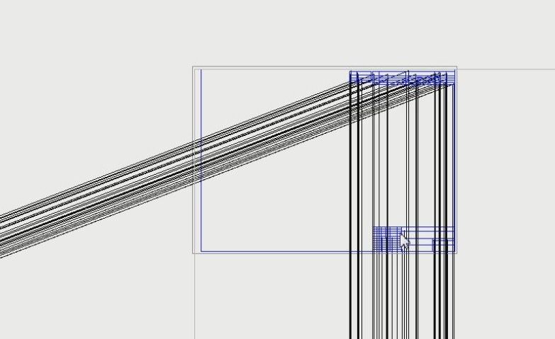

Добрый день. После очередного запуска программы увидел такую вот кашу в чертеже (некоторые виды растянулись на несколько километров, скрины показаны по мере приближения вида чертежа). Проверив остальные чертежи, обнаружил то же самое. Удаление чертежа и создание его заново не помогает. Изначально чертежи создались нормально. Благо, что начал оформление чертежей только неделю назад, успел оформить не так много. Ничего в модели не менял, после запуска компьютера традиционно прошло обновление среды Топинженер. Текла 20, среда лицензионная. Как быть в данной ситуации, как заставить программу создавать нормальные чертежи?

Сообщение alstey » 27 сен 2014, 17:35
та же беда

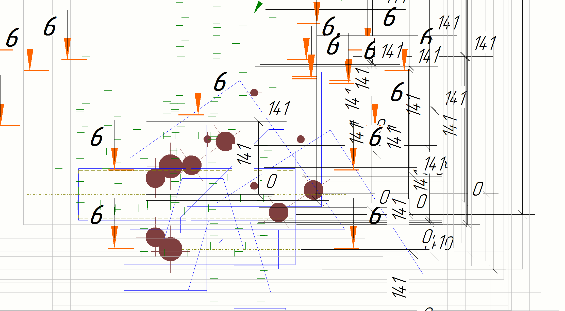

Вот как выглядит новый глюк в текле.
Помогает простой перезапуск программы.

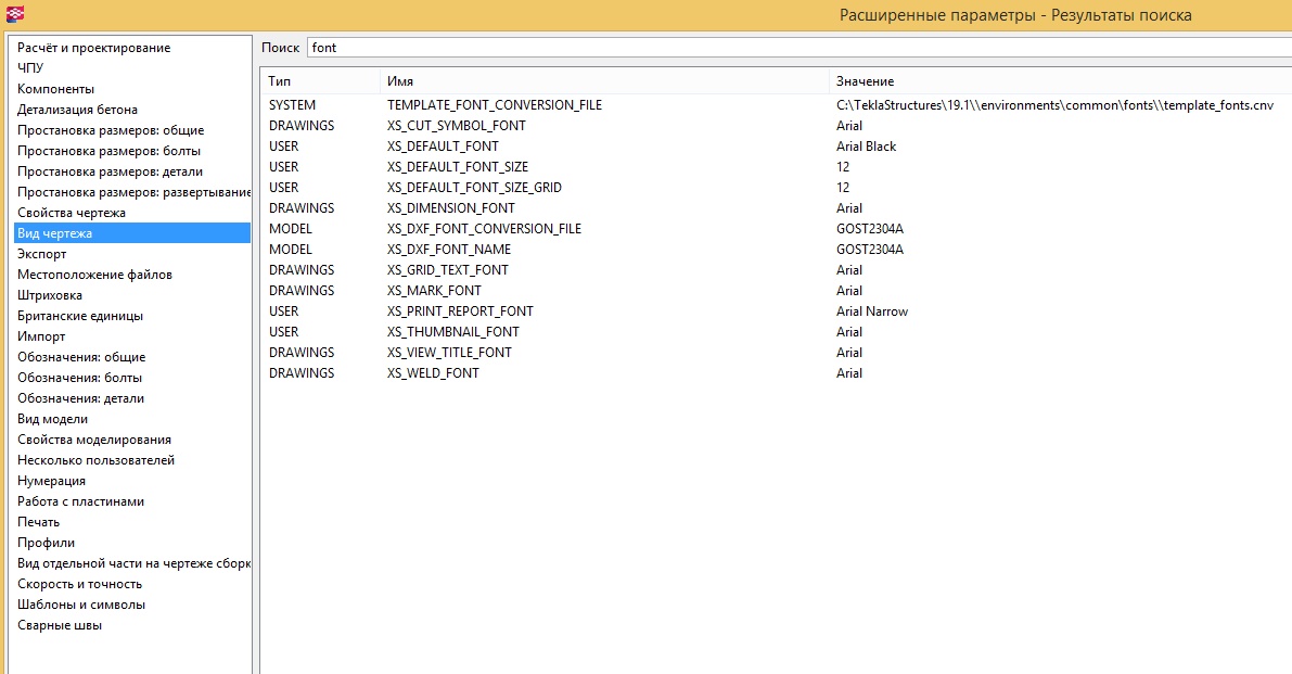

Была картина такая:
1. Обновили драйвера на видеокарту.
2. Установили шрифты viewtopic.php?f=45&t=3043
3. Установили расширенные параметры:
4. Перезагрузились.
Все заработало.
PS: Скорей всего проблема в шрифтах, и надо смотреть, что в расширенных настройках со шрифтами.
