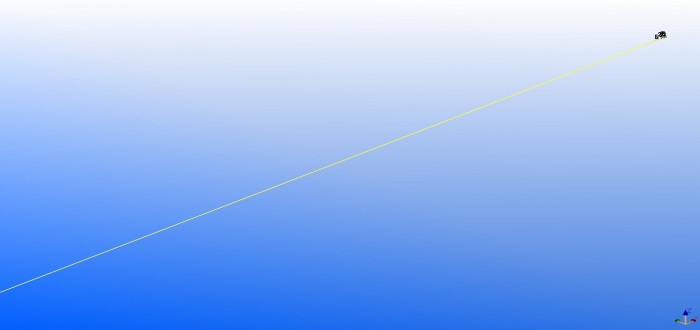

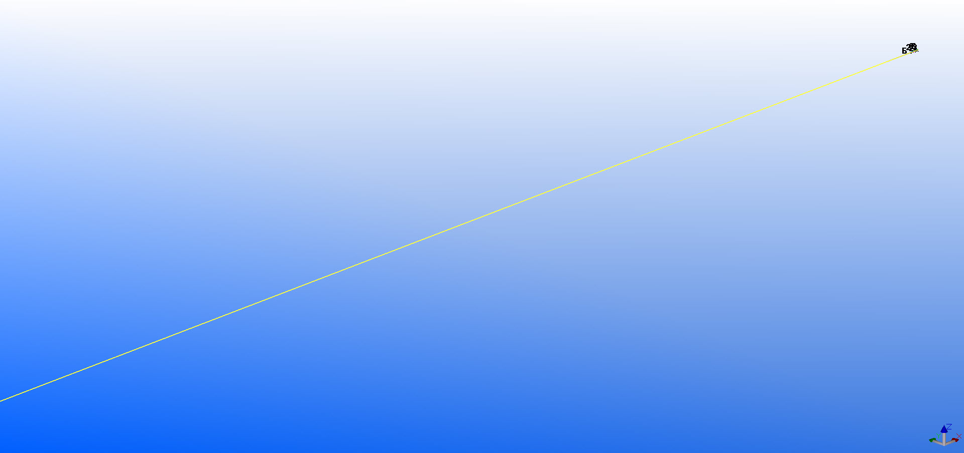

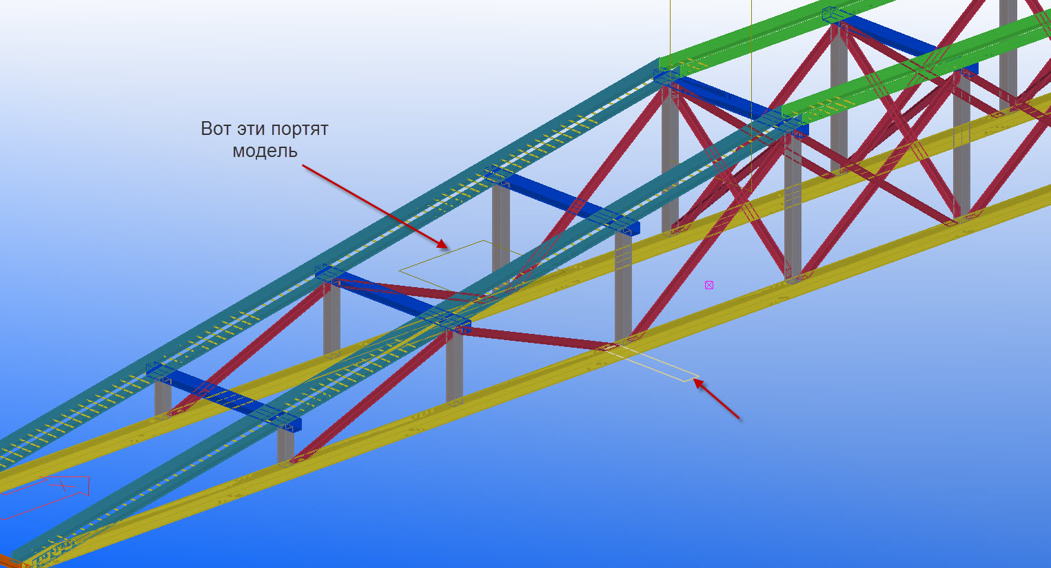

Некорректно сработал компонент или подгонка на нижнем поясе Гнз120X120X5 класс 6, и пояс улетел в космические ебеня. Модель стала слишком объемная.
