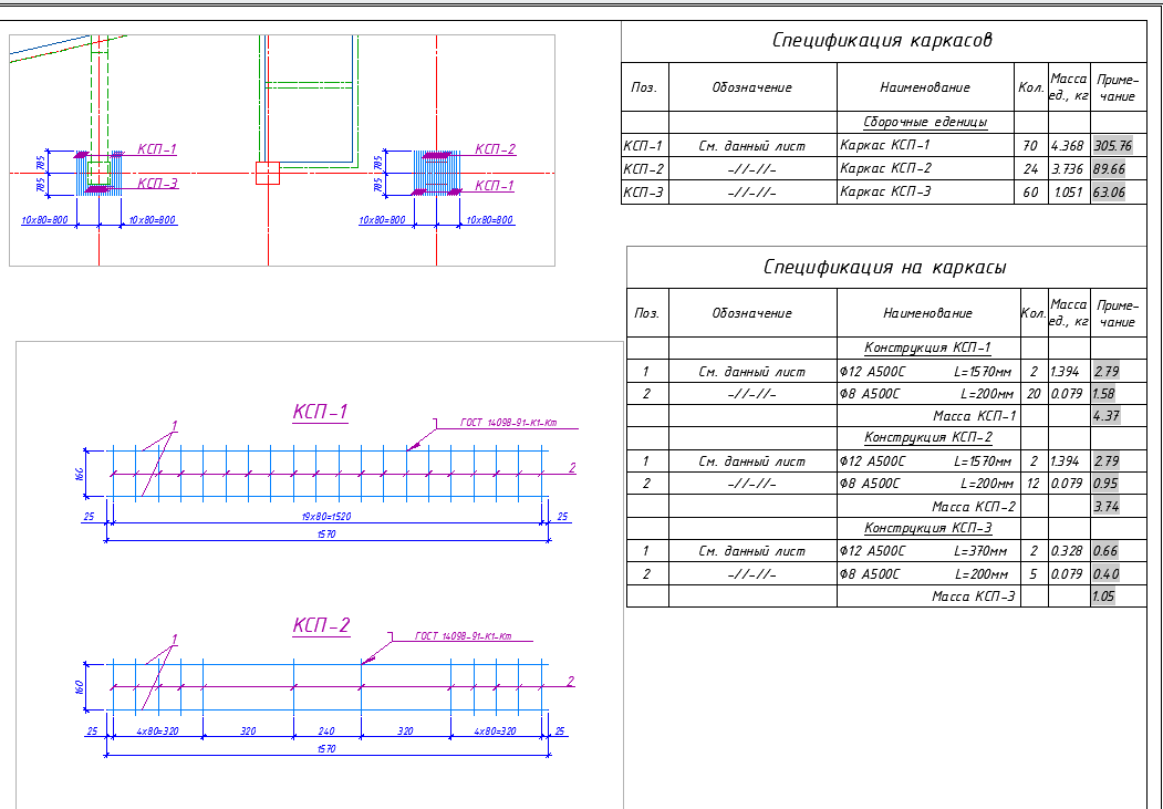

Есть ли возможность в среде оформить вертикальные каркасы следующим образом:
На одном и том же чертеже:
- план раскладки вертикальных каркасов (моделируем сеткой) и спецификацию на количество этих каркасов (вверху вложения)
- на этом же листе чертежи самих каркасов и спецификация на них в отдельности (в нижней части вложения).
План раскладок со спецификацией примерно представляют как сделать, а вот с отдельными чертежами на каркас - проблема :(

Проблема в спецификациях или отображение каркаса?
Re: Вертикальные каркасы КЖ в Tekla Strucutres
Сообщение Таран Д. А. » 22 сен 2014, 14:41
Вопрос явго надо уточнить.
Если проблема в таблице на чертеже то ее надо конечно делать такой дефолтно нет

Проблема в отображении сеток: на одном виде нужно чтоб она обозначалась "КСП" (т.е. была сеткой), а на другом (детальном) показывала отдельные стержни и нумеровала их. Не представляю как это сделать.
Если будет показывать стержни - тогда уже и обратится к ним можно при создании шаблона.

ОООО точно, вот это самое и нужно)) осталось с таблицами шаблонов поколдовать. Спасибо большое за помощь :) , полазив по форуму, нашел предложение делать эти сетки через балки, задать материал арматуры и выводить отдельные чертежи. Посмотрим что удобнее)))
