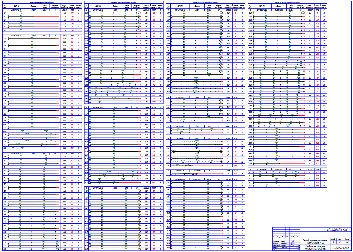

Re: Линейный раскрой хлыстов металла в Tekla Structures
и что с этой портянкой делать?

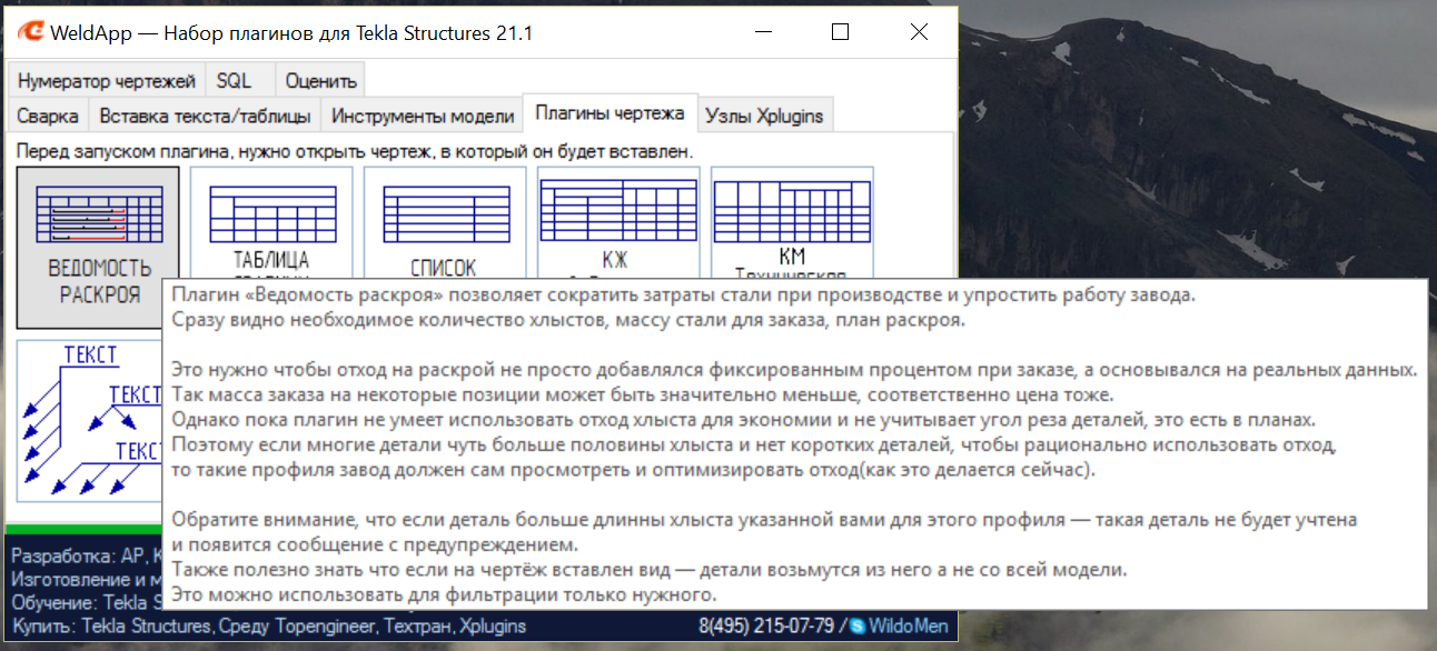

Открой чертеж общего вида\запусти велдап\нажми тут\готово
На карте показаны как разместить детали на хлысте. Указаны номер детали и длинна.
Пример работы скрипта в пдф тут же
И что с этой портянкой дальше делать?Таран Д. А. писал(а):CuPo>I<a писал(а):и что с этой портянкой делать?
А у нас тут производство, а у нас тут оборудавание разного куча, а у нас остатков разных накопилась гора, а ме резы совместить хотим, а мы на разные заказы балку разорвем...
И тд. и тп. и еще много всяких идей...
Ну деловой отход учесть тоже можно. Но как правило заказчик хочет знать реальный раскрой (то есть что раскрой не выше это суммы ну ни как)Danila_ZLT писал(а):И что с этой портянкой дальше делать?Таран Д. А. писал(а):CuPo>I<a писал(а):и что с этой портянкой делать?
А то что на заводе накопилось куча остатков так это заказчикам наплевать. Хороший вопрос как эти остатки использовать так как у вас скорее всего нет системы складирования и учета этих отходов. А ходить и искать самостоятельно кусочки не факт что целесообразно в промышленных масштабах.
Каждый инструмент имеет свою область применения. Вообще конечно можно в плагине учесть и деловой отход но тогда надо чтобы у вас была система складирования, штрихкодирования что в общем все только усложнит.
Опять же весть проект допустим 1000 тонн не раскроить на остатках они не будут влиять на результат.
Руками сделать такую карту раскроя не так то просто.
