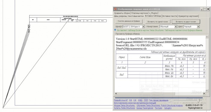

Некорректно экспортируется таблица...
Что сделать для отладки?

1) Вставляй по 2 точкамteandrey89 писал(а):Некорректно экспортируется таблица...
2) Там есть глюк что первый раз вставляется норм а если повторно то глючит.
Для того чтобы избежать этого заново нажми скопировать в экселе и считать из буфера далее вставить по 2 точкам

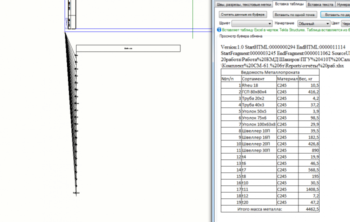

Прикрепил видео процесса что - то не получается..Таран Д. А. писал(а):1) Вставляй по 2 точкамteandrey89 писал(а):Некорректно экспортируется таблица...
https://cloud.mail.ru/public/d0cd529ead ... 095928.wmv

Re: Некорректный экспорт таблиц через weldapp
И не должна, не предназначена она для этого.teandrey89 писал(а):Некорректно экспортируется таблица...
з.ы. можно конечно заставить и такие таблички брать.Alex писал(а):Данила по поводу табличек сделанных в ексель руками знаем, такой косяк исправим, т.к в приоритете вставка отчетов с теклы.

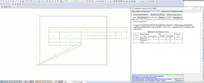

Срабатывает нормально в 3-4 случаях из 100. Быстрее в ДВГ перегнать и оттуда вставить((((
Уже отвечал. смотри первый ответ.Flamderwinght писал(а):И вот так в 95% случаев.
Нет, Дима. Дело не в этом. Всё делаю как ты говоришь, а она уже сразу не вставляется нормально. Уже в первый раз косячит.Таран Д. А. писал(а):Уже отвечал. смотри первый ответ.Flamderwinght писал(а):И вот так в 95% случаев.
Я так вижу вы пытаетесь вставить табличку созданную вручную.Flamderwinght писал(а):И вот так в 95% случаев.
Програмка на это не рассчитана (если табличку "правильно" оформить, может и вставить).
Програмка умеет вставлять таблички, открытые экселем из файла HTML (авторы почему-то считают их файликами экселя).
Так что либо оформляйте табличку "правильно", либо пользуйтесь отчетами автора, либо пользуйтесь другими програмками.

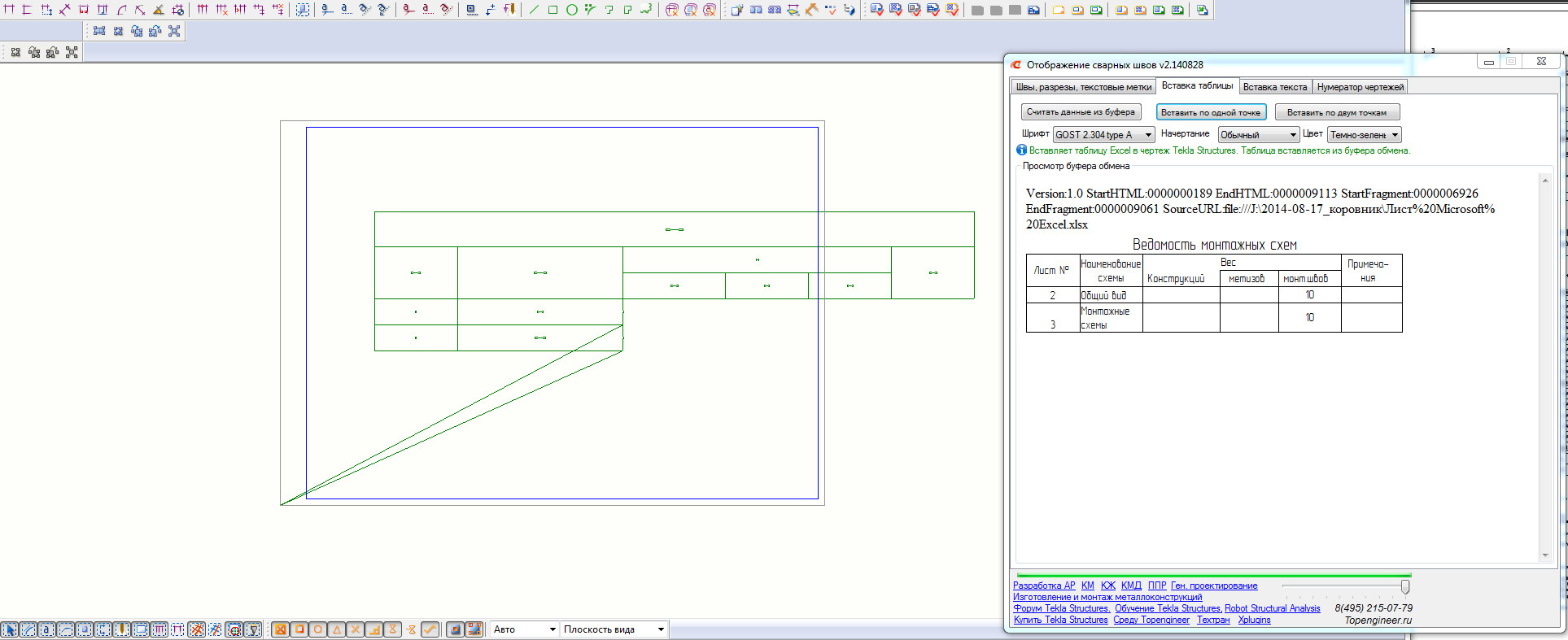

просто вставлять надо по двум точкам и с первого раза. Если вставлять второй раз то как раз такой косяк как на срикне.
Чтобы избежать этого заново надо скопировать в буфер и вставить.

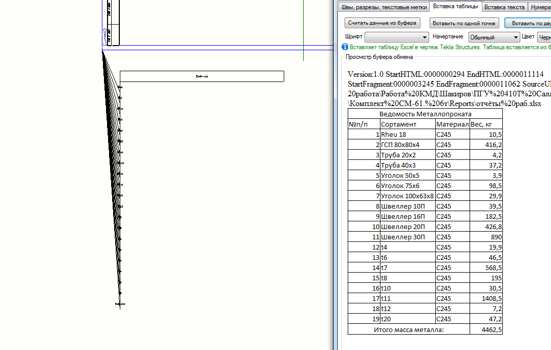

По двум точкам удобно задавать ширину или высоту вставляемой таблицы. Тем самым можно добиваться определенного масштаба как самой таблицы так и текста.
Выяснил, велдап не любит объединенные ячейки в экселе. Разбил ячейки - все экспортировалось, только потом в получившейся таблице приходится линии в ячейках, которые должны быть объединены вручную удалять и текст двигать. Екселевские границы ячеек велдап тоже похоже не понимает. В общем сильно не доработанный инструмент.
