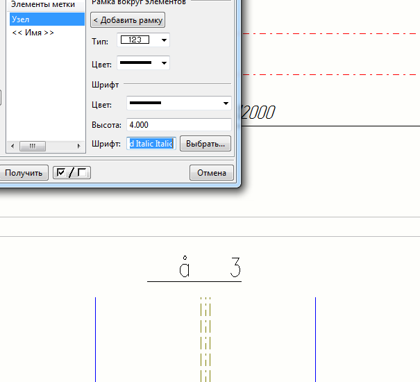

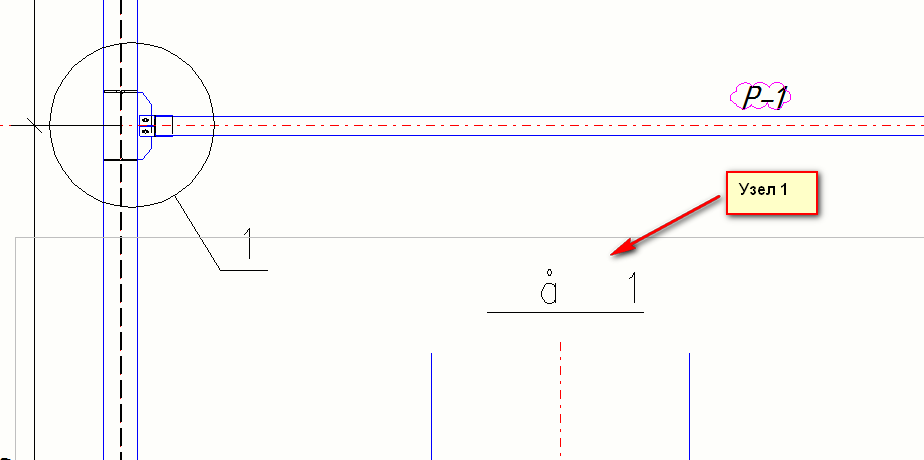

Сообщение alstey » 02 сен 2014, 20:30
Почему-то так стали маркироваться узлы

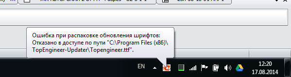

Сообщение Таран Д. А. » 02 сен 2014, 22:57
Скопируй шрифт руками в виндоус там есть папка fonts
Я видел уже такую проблему постараемся исправить в обновлении.

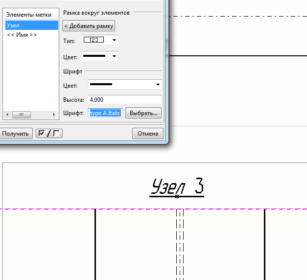

Сообщение alstey » 03 сен 2014, 01:06
Что любопытно, при изменении шрифта с italic italic bold на italic маркер становится нормальным. Запись в standard не помогает.
