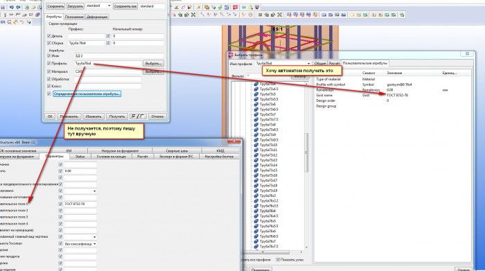

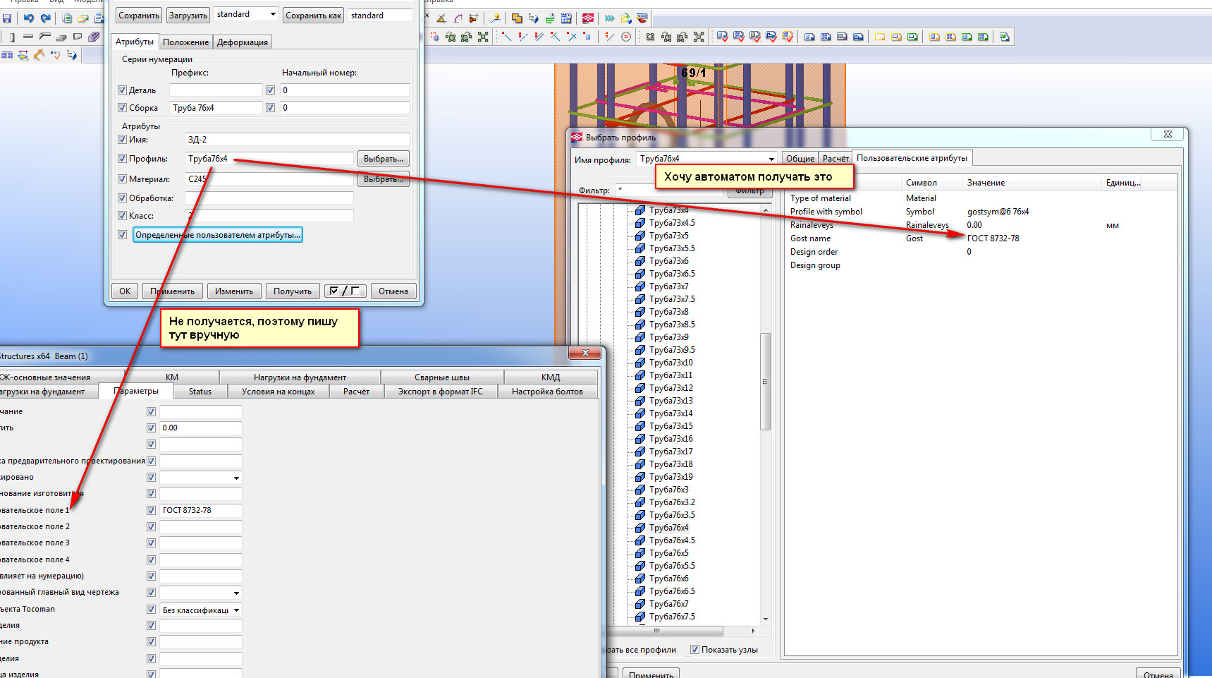

Как плучить доступ до поля GOST NAME. У меня труба 76х4. Я ввел его вручную, таким методом - GetValue("MAINPART.USERDEFINED.USER_FIELD_1"). А как можно доступиться до него, ведь он прописан.
Читал эту тему, но тот способ почему-то у меня не сработал.

Среда TopEngineer.
Вот
Re: Доступ до поля GOST NAME
Сообщение Таран Д. А. » 02 сен 2014, 10:29
GetValue("PROFILE.SECTION_STANDART")

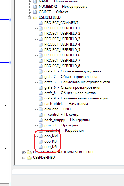

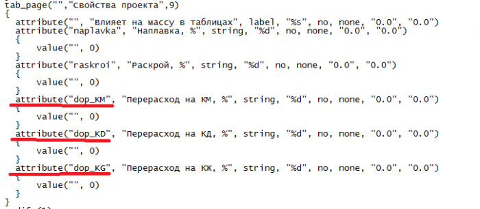

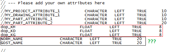

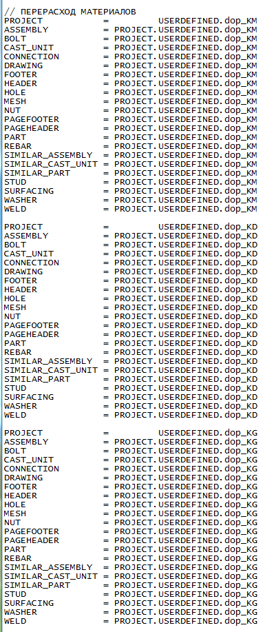

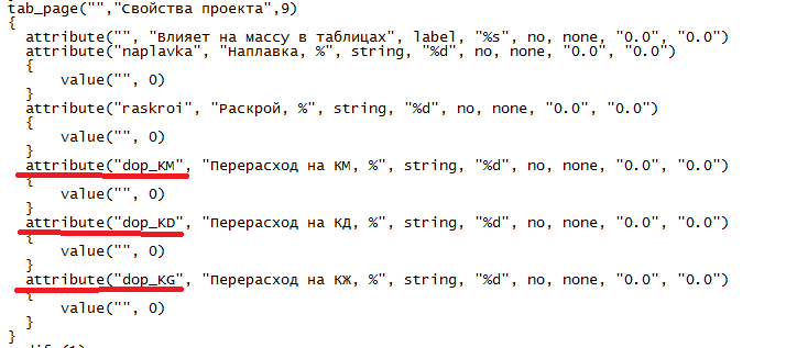

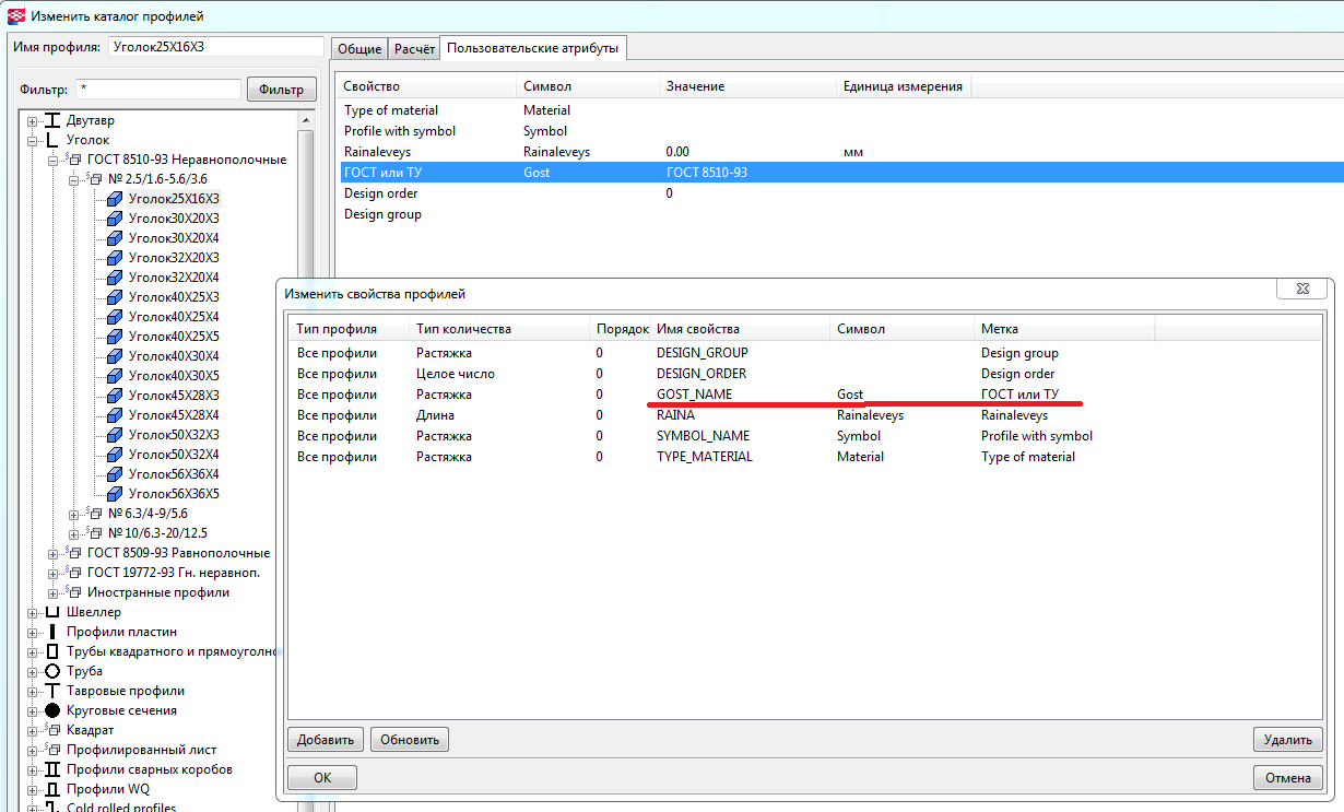

Добрый вечер! Каким образом можно вытянуть пользовательские атрибуты "MATERIAL.NORM_NAME" и "PROFILE.GOST_NAME" в дерево атрибутов в редакторе шаблонов? Атрибуты добавил в файл contentattributes_userdefined.lst (сделал пару шаблонов с использованием этих переменных - все работает, но редактор шаблонов постоянно ругается - пишет: "неизвестный атрибут") и, по-идее, нужно еще прописать их в objects.inp но как это правильно сделать - ума не приложу. Подкинете идею?
objects.inp
окно пользовательских атрибутов окна "файл/свойства проекта"
свойства профилей
